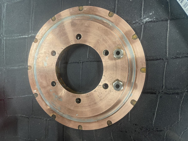

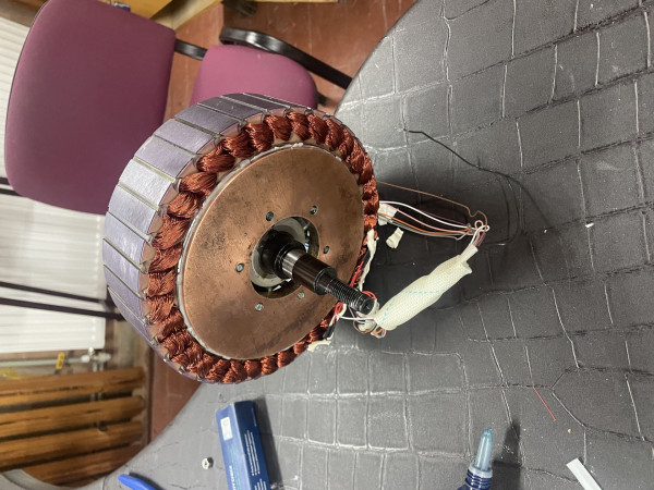

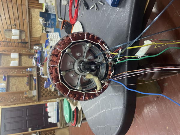

Доброго дня! А я ось створив водяне охолодження статора… скоро буду тестити
ED1AEA9D-94F1-45A0-81D6-142A6955C3A4.jpeg [ 499.75 КБ | Переглядів: 11867 ]
E43C02D6-723E-469A-AACD-48D750922F61.jpeg [ 440.53 КБ | Переглядів: 11867 ]
E8ED6DB1-4B85-43EB-9B4D-55D2489C413E.jpeg [ 577.79 КБ | Переглядів: 11867 ]
