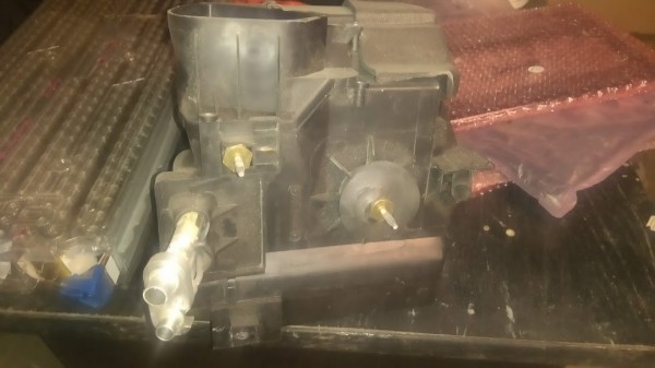

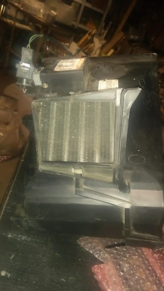

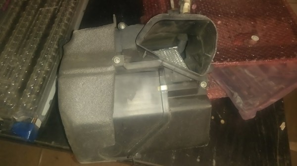

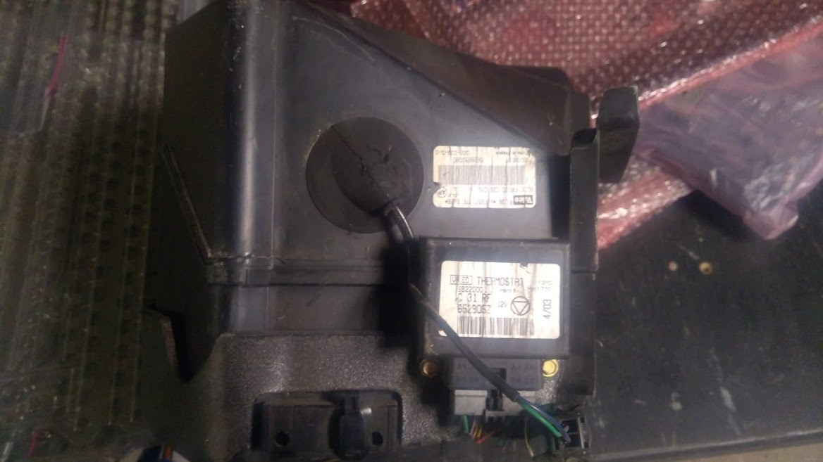

doc1972 писав(ла):
да,кстати,у меня остался "родной" испаритель от саксо бензиновой версии,приобретал на ebay.com,если кому нужно-продам.
