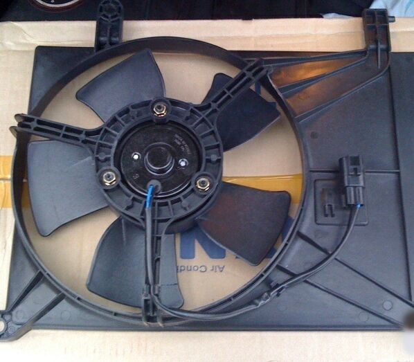

Алексей В писав(ла):
Yurij писав(ла):
Интересно, а на сколько удлинился размер двигателя?
Вот я вижу стоит зажим доступа к щеткам, на фото, он на своем родном месте или чуть дальше?
ровно на ширину вентилятора, плюс несколько мм. Ширина вентилятора примерно 80мм, общая длина примерно на 100 мм. Кстати место для вентилятора удалось выкроить благодаря новой передней крышке. Со стоковой крышкой вентилятор достаточной производительности просто не помещается.
Какбы внутрь глянуть как сделано крепление? И что за новая крышка, вентилятор как на фото, просто обрезать и вставить?
diffuzor-ventilyator-konditsionera-lanos-lanos-s-motorom-209-B.jpg [ 148.1 КБ | Переглядів: 11429 ]
