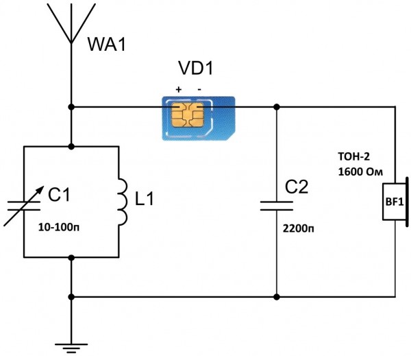

И еще эспериментаторам.
Испоьзование как датчика температуры полупроводникового перехода СИМки.
Толщина должна устроить.
