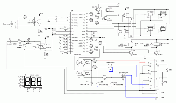

Буду собирать электронику, термостат, в котором температура батареи будет стабилизироваться в зависимости от состояния электромобиля.
Два датчика: в самом холодном (нижний угол батареи) и самом горячем (на инфракрасной плёнке в середине) месте.
    Управление по самому холодному месту
  • Стоянка - не менее +5 С
  • Езда - не менее +15 С
  • Зарядка - не менее +23С
Защита по самому горячему месту не более +30 С. Два канала управления. Подключение плёнок к постоянке аккумуляторов, а во время зарядки от переменки 220В.
Ещё не решил, какой гистерезис поставить.
Сейчас обнаружил, что ножек моей любимой ATmega8 не хватает. 4 (датчики) + 11 (индикатор) + 2 (входы состояния электромобиля) + 2 (кнопки настройки) + 2 (выход переменки под два обогревателя) + 2 (выход постоянки на те же обогреватели) + 1(вкл. спящего режима датчиков) = 24 ножки. Я же могу задействовать только 22 ножки. Возможно буду уменьшать устройство до слежения только за одной зоной - 2 датчика и управление только одним обогревателем.

Схема системы отопления батарей на два канала. Подогреватели RR1 и RR2 подключаются как к постоянному напряжению батареи, так и к 220В во время зарядки. В каждом канале ставится 2 датчика - в самое холодное и в самое горячее место сборки.
Схема отопления.GIF [ 106.24 КБ | Переглядів: 29457 ]

Прошивка в свободном доступе на данный момент не предполагается. Эта работа оплачивается не мною и свободное использование пока не обсуждалось.
