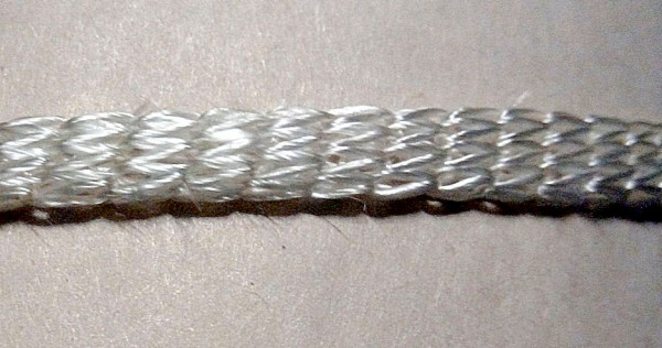

Eddy71, сіточка вийшла бо нитка тонка, для такої нітки треба робити меньший діаметр голкового барабану, тоді буде не сіточка, а шнур (щільна трубочка).
В мене є бухточка склоровінга (нитки з скловолокна), вона трохи товстіша, для неї і робив. Вчора спробував плести з неї, виходить більш плотна трубочка. Тонкою вдобно користуватись лише на мілких деталях при їх ремонті чи зїєднання на основі епоксидної смоли, а на крупніших приходилося склададти ровінг в пучки тягаючи їого туди-сюди по хаті, а тепер буде ще клубок товстішого плетеного шнура (такого щось небачив щоб навіть продавали).
_176~2.jpg [ 95 КБ | Переглядів: 17760 ]
До речі,якщо трохи переробити конструкцию (крутити не направляючу нитки, а конус з голками) то в процессі плетіння можна вставити якись кабель, троса, або пучок наповнюючих ниток. Ще можна плести з тонкої проволоки.
Ще хочу зробити велику модель для 50-70 голок, в'язати шкарпетки, панчохи, рукава, або рівне полотно максимальною шириною на пару голок коротше загальної кількості голок. Взагалі то таку конструкцію (не своєї розробки) я вже на 90% роздруквав, але з за кривизни принтера тепер треба доводити до кондиції "напільником", бо голки в пазах не ходять, затирають (один тільки барабан друкувався мйже 30 годин). Але друкував PETG, а він дуже погано обробляється, розширити мілиметрові пази не така вже проста задачка. Я наприклад в шнуров'язальній машинці теж не вгадав з розміром паза з першого разу, тер пази наждачкою, замахався, і надрукував новий (там всього 8 пазів, деталь маленька, на годину друку в режимі вази)
