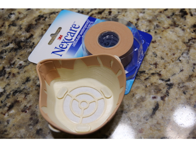

Кстати, вопрос: а из какого пластика лучше печатать маски? Жёсткий АБС -- будет давить и натирать. Но всякие Flex-ы -- не держат форму, могут возникать щели в месте стыка с фильтром. Наклеивать тонкую пористую резину, как на фото -- а где её взять?
IMG_5302.JPG [ 170.41 КБ | Переглядів: 16388 ]
Толстые материалы на таком перегибе будут отклеиваться. В идеале бы, нужно резинку как на дверных проёмах автомобилей -- "надеваемую" на тонкий край листа. Но автомобильные -- все слишком большие, и плюс будут чёрный след оставлять.

...можно с флекса контактную часть напечатать. или уплотнитель самоклейку приспособить

Можно форму напечатать для мягкой части, потом в эту форму силиконовый герметик помещать, а в него вдавливать жесткий корпус маски.

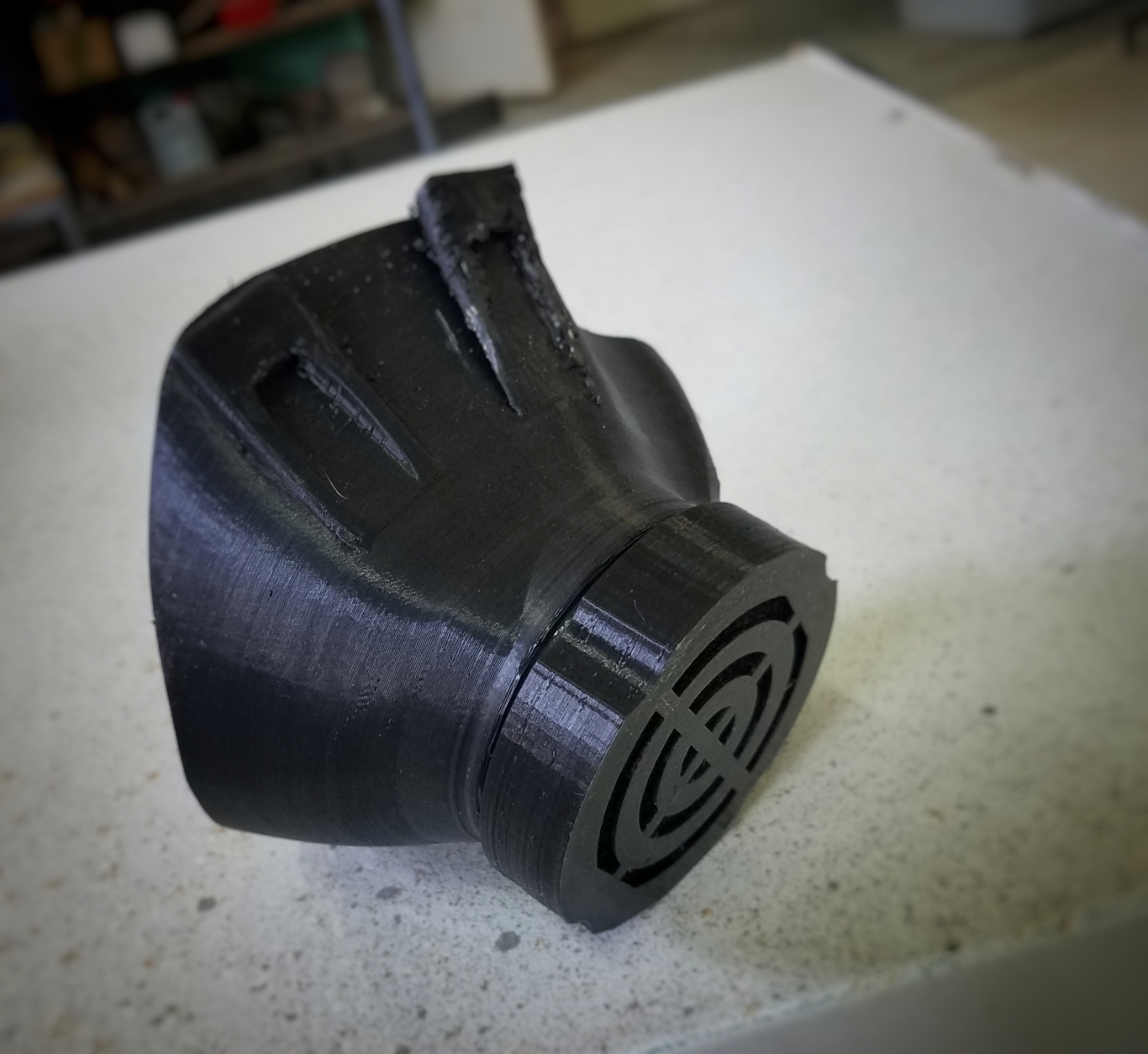

...сейчас с флекса печать поставил, посмотрю, что получится.

...для байка само то)

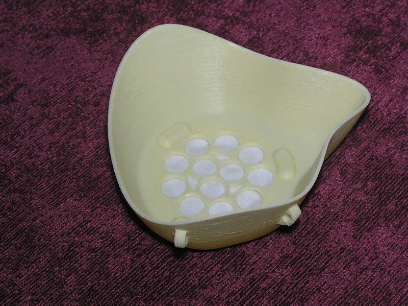

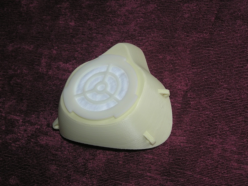

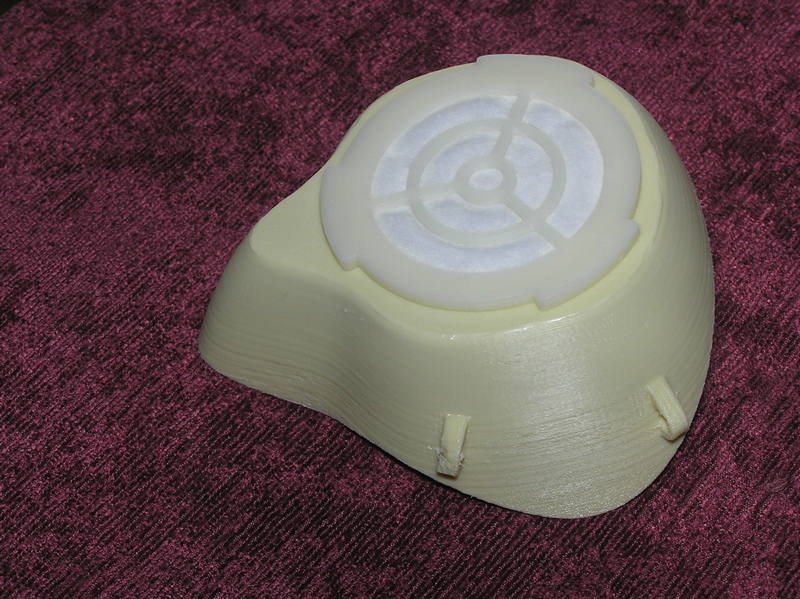

Печатаю маски для себя и семьи. Специально купил Elastan-D100 для этого. Вполне неплохо получается. Фильтрующий элемент -- "косметические" ватные диски, модель:
https://www.thingiverse.com/thing:4228729

Надо только не забыть уплотнитель на кантик поставить, а то края жмут, уже просто проходили это.
Или подправить модель немного и закруглить кантик.
