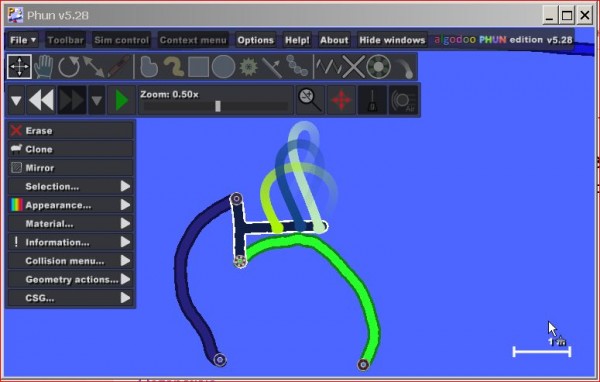

Autodesk это конечно круто, но тут понадобилось прикинуть приблизительную траекторию инструмента при использовании парочки рычагов, на компе из сапров ничерта нету, да и использовать таких монстров для такой примитивной рычажной затеи (в 2D) это как из пушки по воробьям. Рисовать графиками в экселе по формулам - то еще извращение, отбрасываем. Поставил себе задачу найти нечто максимально примитивное. В итоге найдена "детская" программулина игрушка, которая и позволила быстро удовлетворить мое любопытство.
рычаги.JPG [ 58.3 КБ | Переглядів: 5672 ]
Как видим, два нижних подшипника закреплены, еще два подшипника соединяют три железяки между собой (их не погнуло, я их специально кривыми рисовал), и на отростке третьей железки три точки рисуют траектории движения. Картинка родилось в течении часа освоения методом антинаучного тыка. Причем самый кайф толкать конструкцию и смотреть как оно само колбасится.
Качал тута http://mistakes.ru/download/algodoo_phun_game
Приятного времяпровождения :D

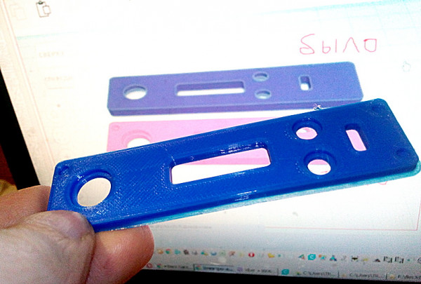

Предыстория. {Inet}
понадобилось мне на чужой 3D модели (лицевой панели прибора) перенести отверстия под кнопки и разъемы под имеющуюся у меня плату. Открыл я привычный SketchUp и понял, что в нем, заточеном на работу с поверхностями, ремонт моделей весьма гемороен с точки зрения кучи лишних движений. Душа (которая лень) просила простых и быстрых копипастов. :motz:
Полез в инет и там набрел на рекомендацию использовать тот самый tinkercad. Быстренько зарегистрировался и в бой. Сперва был в шоке из за инструментария которого было меньше чем пальцев на руках. Но потом понял, что по сути двух основных инструментов (удалить кусок модели и склеить модели, а так же копипаста) более чем достаточно для моей задачи.
wip.JPG [ 91.54 КБ | Переглядів: 5429 ]
В подробности вдаваться не буду, так как эта онлайн прога проще детских рисовалок, и осваивается максимум за час. Освоение такое быстрое так как отвлекатся не на что, из за минимализма инструментария, сами видите по скриншоту.
Удачи в создании и редактировании 3D моделей.
__________________________________________________
З.Ы. Пока строчил эту кучу текста, оно уже напечаталось... {!_!} :P
IMG_20200422_195210.jpg [ 192.42 КБ | Переглядів: 5429 ]
