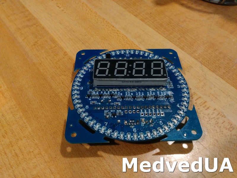

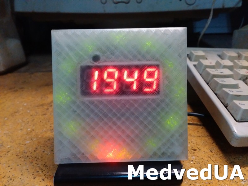

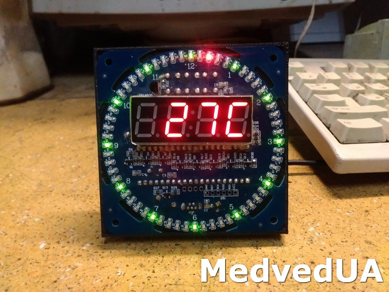

Имеются часики мейд ин китай, без корпуса(хотелось собрать самому вплоть до написания программы но после изучения рынка нашлись именно эти и мысли о самосборе самоуничтожились ....)
Немного солидворкса - навык владения на уровне продвинутого школьника и получается корпус из 2х частей.
Задняя часть черная АБС пластик, толщиной 20 мм для того что бы часы могли спокойно стоять на плоскости.
Передняя часть распечатана из изначально прозрачного АБС но в процессе печати он становится молочно матовым. Общая толщина передней части 10 мм.
Окно индикатора времени специально запечатано, всего 2 мя слоями(общая толщина 0,4 мм) что дало неплохую прозрачность и немного понизило яркость.
Окружность индикации секунд утоплена на 6 мм, следовательно светодиоды пытаются пробить оставшиеся 4 мм пластика что так же понизило яркость.
Настройки принтера - ствол 0,4, толщина слоя 0,2, заполнение 20%.
Принтер китай клон прюши i3 открытый модифицированный.

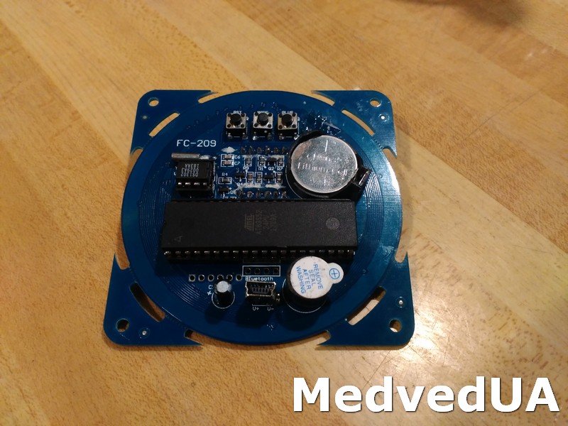

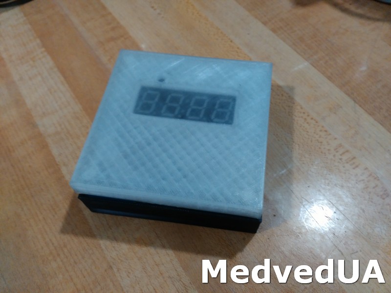

Еще немного фото

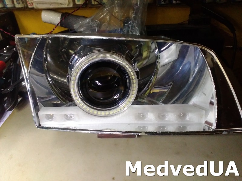

Как и говорилось выше - самый быстрый прототип - печатный.
Штатная фара рифленка Н7 55/60 ватт. Апгрейд линзы ксенон 2,5 но в итого общий вид ка то пустоват .... немного моделирования и уже есть модуль ДХО под диоды 1-5 ватт.
IMG_20190201_194812.jpg [ 119.2 КБ | Переглядів: 35501 ]
Осталось мелочь, сочинить драйвер, платы и установить сами диоды.
