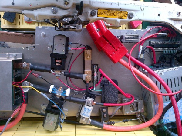

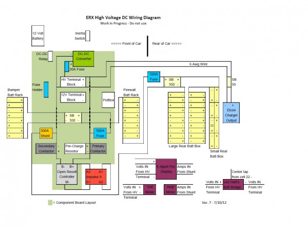

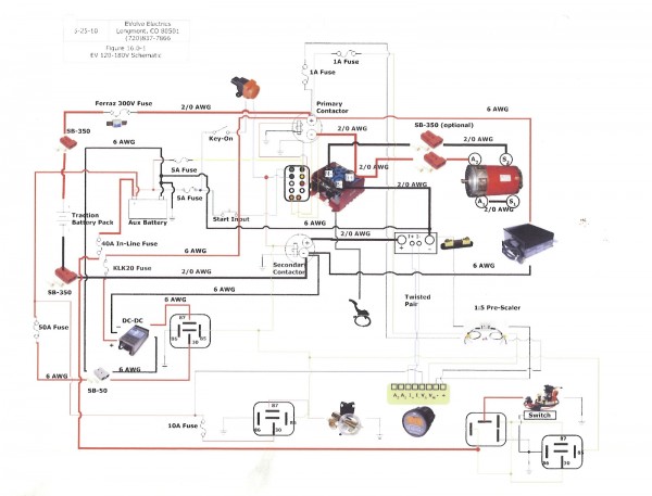

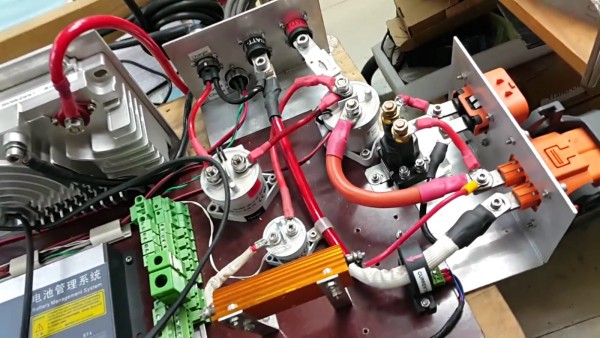

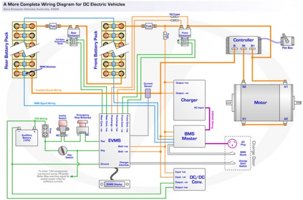

Это то что я нашел в сети. Предлогаю обсудить и найти свою самую самую!
Напрмиер в паре схем мне понравилась установка энерционнного выключателя, обсуждение установки которого я нигде не встречал.
вот тут viewtopic.php?f=34&t=2381&start=30
активно обсуждался "пречардж"
20121224_143001.png [ 43.87 КБ | Переглядів: 8401 ]
complex_preview.jpg [ 85.1 КБ | Переглядів: 8401 ]
ERX HV WD7.jpg [ 187.09 КБ | Переглядів: 8401 ]
Evolve WD.jpg [ 236.86 КБ | Переглядів: 8401 ]

В первой же схеме отсутствует измерительный цепи. В частности датчики тока для определения процента заряда. Без него очень неудобно ездить.
Это схема доЛитевой эпохи, сейчас этот датчик может заменить BMS. Я вообще считаю что чем меньше информации для водителя отАВТО тем лутше для безопастности движения.
Даже спидометр бесполезен в целом. В авто нужен одометр и уровень заряда. Остальное вторично и можно вывести в приложение на смартфоне + Сигнальная лампа и зумер для киритических ситуаций типа перегрев.
