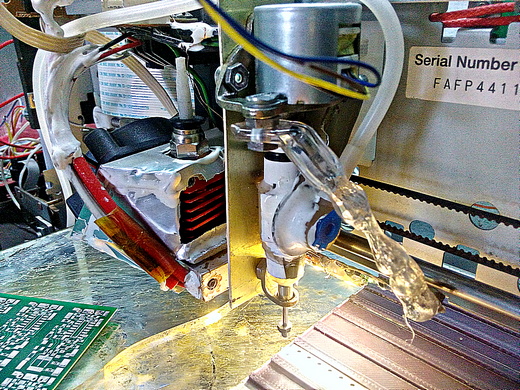

Поскольку собранный на работе 3D принтер (из говна и палок) был не очень (а дома есть нормальный), то решил из того что на работе попытатся сделать автоматический расстановщик SMD деталек.
Вытащил из нетбука видеокамеру, удлинил ей провода, и приколхозил к головке, что бы настройкой заниматся удаленно сидя жопой в кресле, а не сгорбившись у станка. (передвигать SMD детальки кнопочками напоминает игру в супермаркетах, где клешнёй надо мягкие игрушки за стеклом вылавливать)
На видео результат работы маленького скриптика (G-код) который едет из стартовой позиции к полоске с детальками, хватает одну вакуумным захватом, разворачивает на 180 градусов и кладет обратно.

Головку с вакуумной иглой делал из обычной шариковой ручки, колпачек тут как неподвижное основание с подводом вакуума с боку. Сама часть ручки которая вставляется в колпачек, приделана к маленькому шаговому моторчику (и со стороны моторчика загерметизирована). Вместо пишущего стержня вставлена подпружиненная медицинская игла с боковыми отверстиями (для проникновения вакуума). Точность изготовления оставляет желать лучшего, но для тренировочного образца пойдет. Прозрачная бесформенная сопля, это я из корпуса прозрачной шариковой ручки делал крепление для камеры нетбука (грел горелкой и ровнял её положение по месту.)

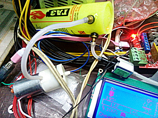

Насос и клапан были извлечены из подаренного сломанного автоматического тонометра (тем что двление пациентам меряют). Ресивер вакуума сделан из газового балончика (который для зажигалок), а то без него вакуум пульсирующий и этими пульсациями детальку с иглы сносит.
