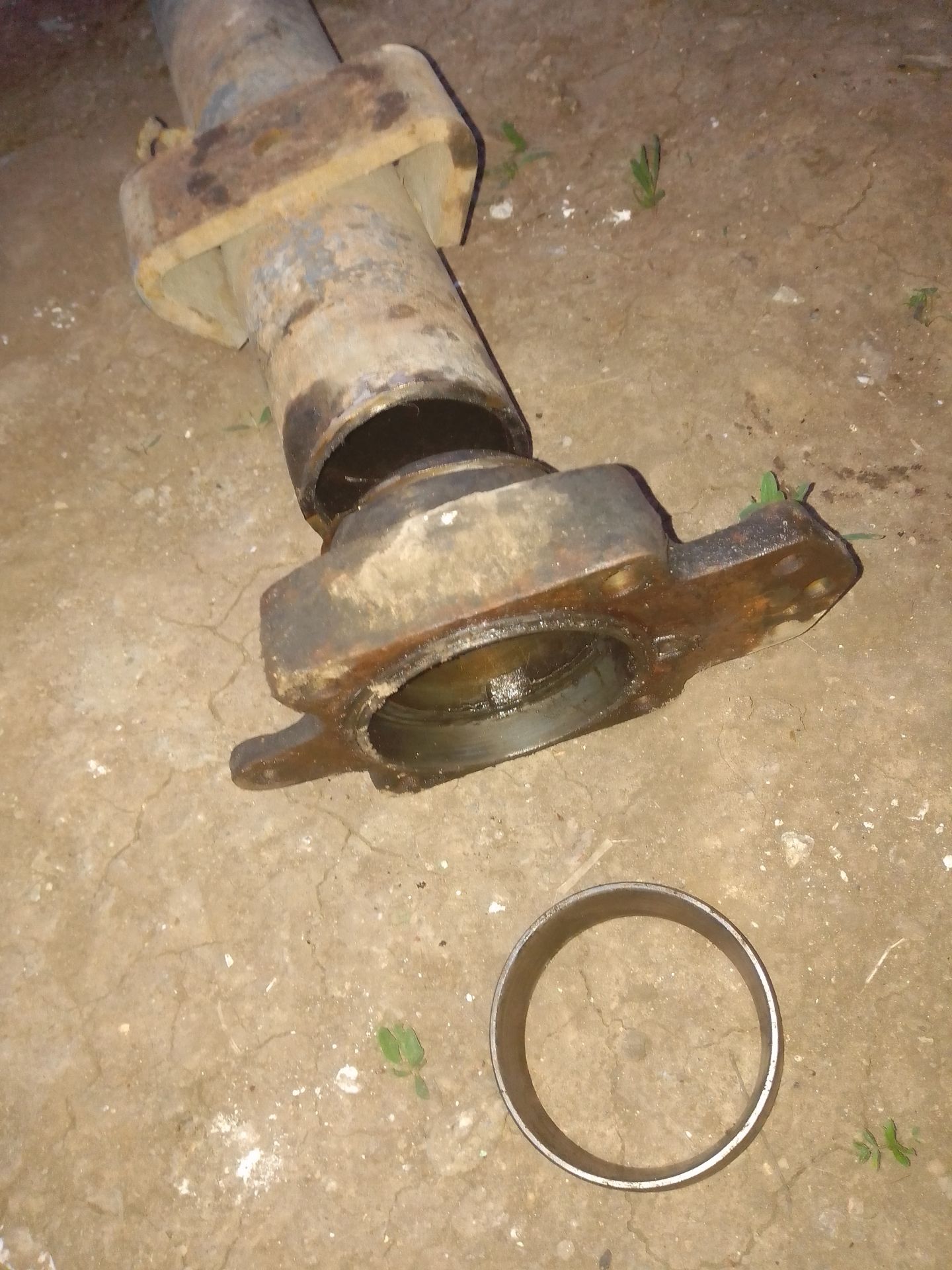

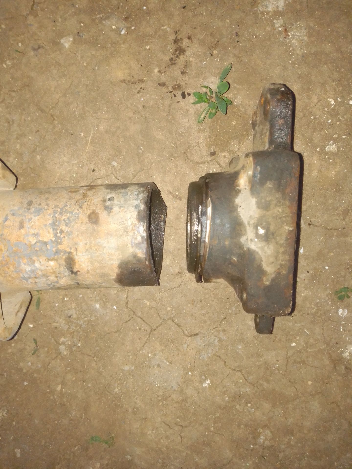

Вот конец чулка с отрезанным приварышем
IMG_20220428_201138.jpg [ 374.33 КБ | Переглядів: 12624 ]
IMG_20220428_201202.jpg [ 352.06 КБ | Переглядів: 12624 ]

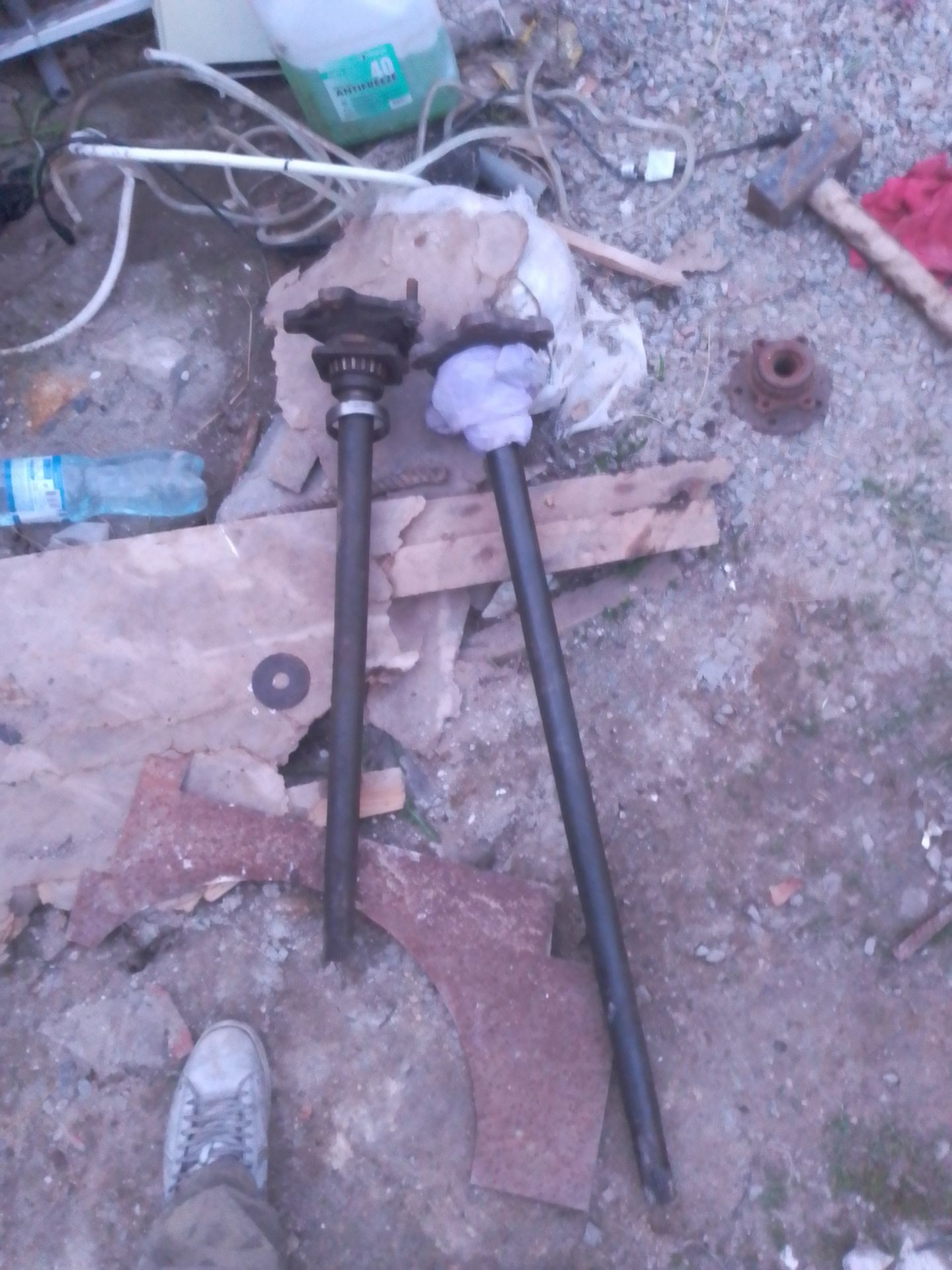

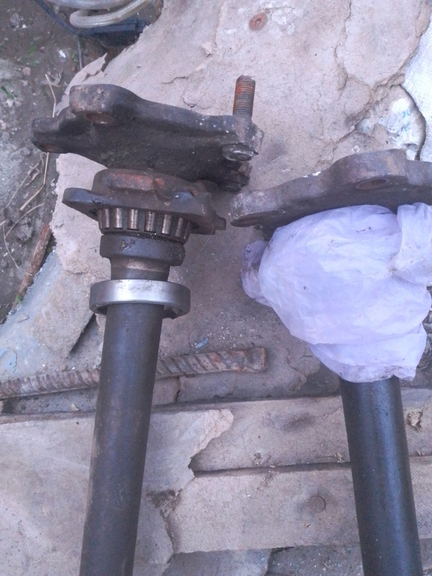

А вот полуоси. Правая 1м левая 0,8
IMG_20220428_201245.jpg [ 327.85 КБ | Переглядів: 12624 ]
IMG_20220428_201233.jpg [ 289.64 КБ | Переглядів: 12624 ]
