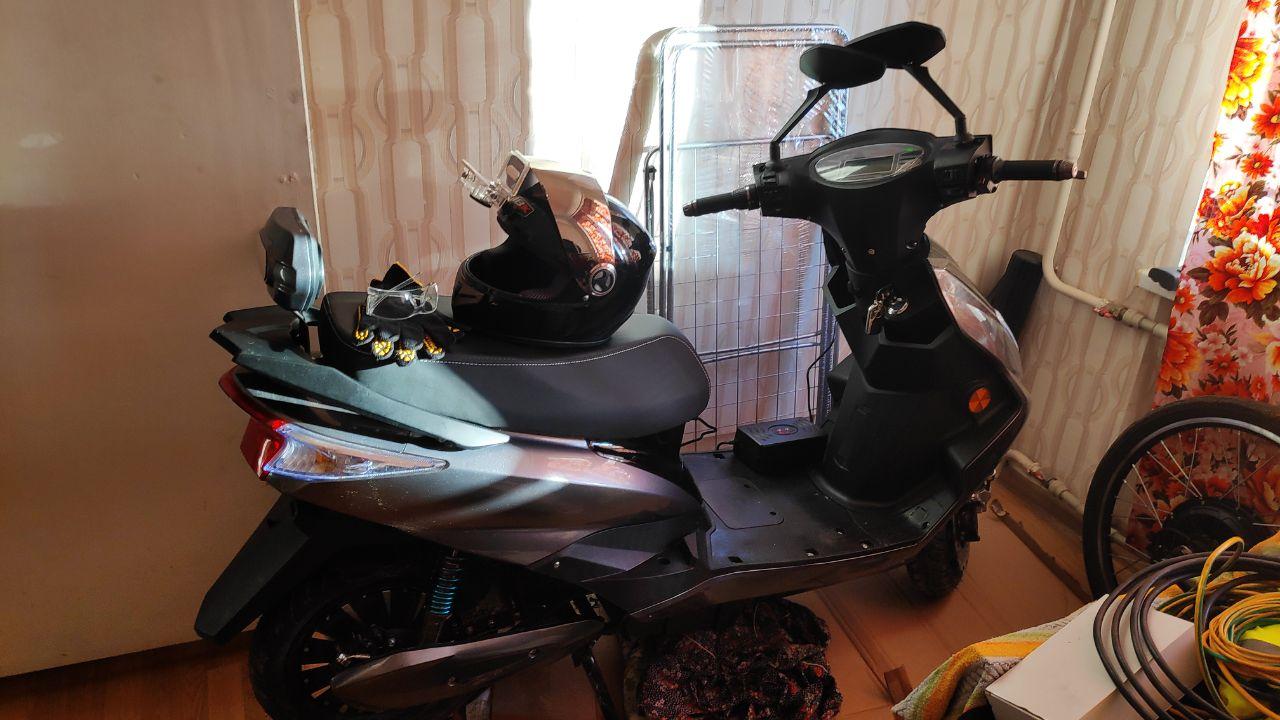

Извините что не писал,лето на носу,зима тёплая была,походу долго буду делать то что хочу,поэтому купил Электроскутер Like.Bike Power Eagle Li (Gray) не то что хотел,но он понравился,в ютубе не нашёл даже обзора на него,проехался и понял моё,60км/ч едет,12е колёса,весит больше 78 кг как указано на сайте,потому что одному трудно его затащить на 2 этаж),полторашка,пока проехал около 40км и он почти разрядился,в магазине не дали даже талона,только инструкция,номер рамы пока не нашёл,Сказали права не нужна,но предложили прямо в магазине застраховать.

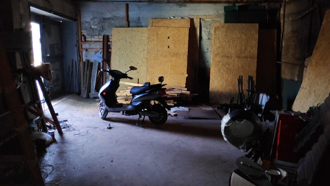

Я его в гараж ставлю,такая техника должна жить в гараже,то так проверка была,можно ли затягивать на этаж,скорость на заряженном акб 65км.....с горки 80км.ч но страшно капец).Да это не то что хотел,но я на него сел,и всё загорелся),резвый,большие красивые колёса,тормоза хорошие,рекуперация. Я хотел ездить без прав(есть только б кат),и как оказалось пока можно на нём ездить без прав.В общем доволен как слон).Может отдельную тему сделать про этот скутер? и там всё расписать и всё пофоткать.

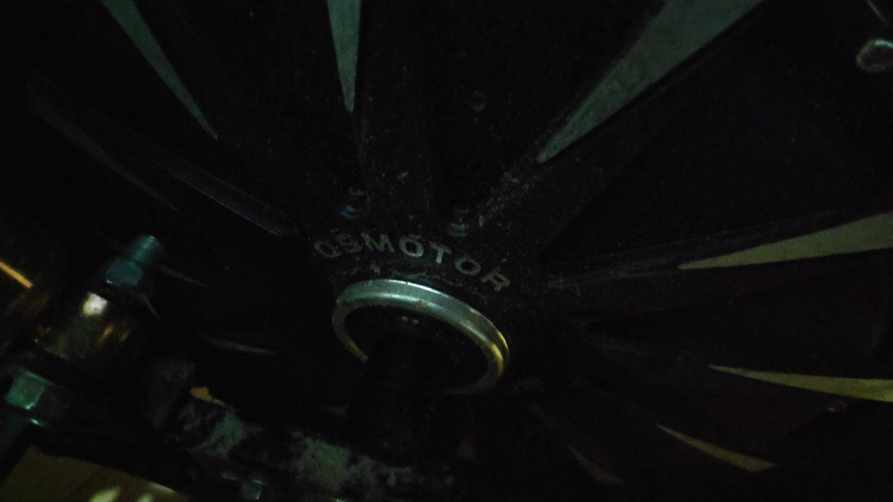

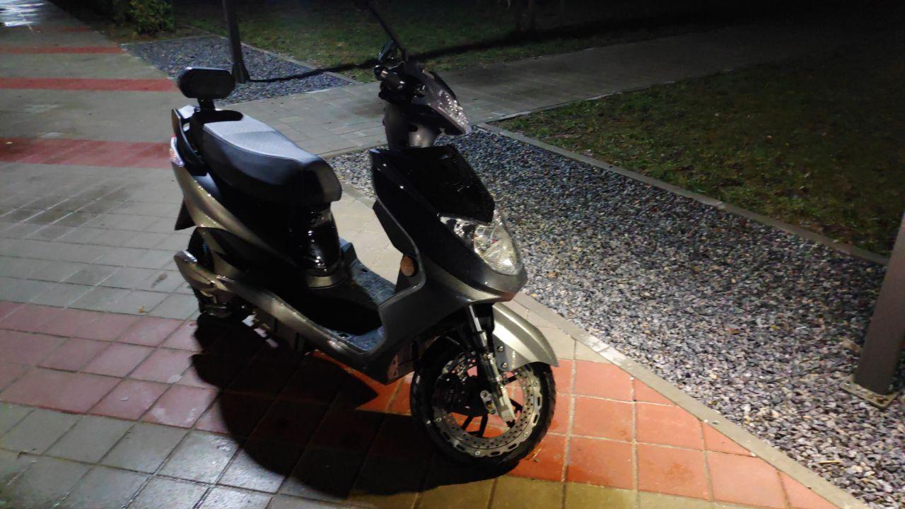

Тормозной диск передний, ого го)) не каждый спорт-моцик похвастается таким)))
#100317Повідомлення 02 бер 2020, 21:58
Звідки: dnepr
Дякував (ла) 9 Подякували 7
festt133 писав(ла):
он там для красоты),рабочая зона и суппорта внутри,небольшое видео как он едет(сначала с горки,потом не полный газ нажимал,пока тестирую,пробег 200км,сзади аморт начал поскрипывать на кочках) https://www.youtube.com/watch?v=7pVkXntlNEg&t=
#100343Повідомлення 03 бер 2020, 00:06
Дякував (ла) 88 Подякували 89
danilych1 писав(ла):
Обратите внимание на центральную подножку. У меня скрипеть начала сначала подножка, разбирал смазывать и менял опорный ролик, который упирается в заднюю вилку. Потом уже пришлось поменять резиночки в амортизаторах, а когда резинки в амортизаторах надоело менять, то и амортизаторы с лучшей конструкцией сайлентблоков. Это на опыте использования Aima journey king s. Думаю конструкции не сильно отличаются.
