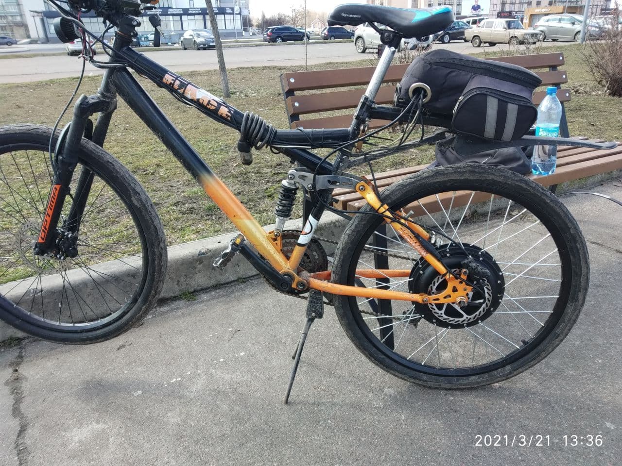

Старе мотор-колесо (Sparta Ion) сильно гріється, набридло весь час дивиться на термометр. Очікую, що з новим колесом буде краще. Обод звичайний, подвійний. 26 дюймів.
#116674Повідомлення 22 бер 2021, 17:47
DARG писав(ла):

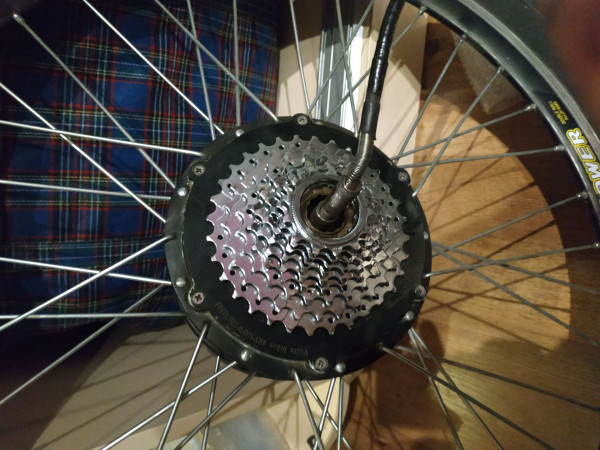

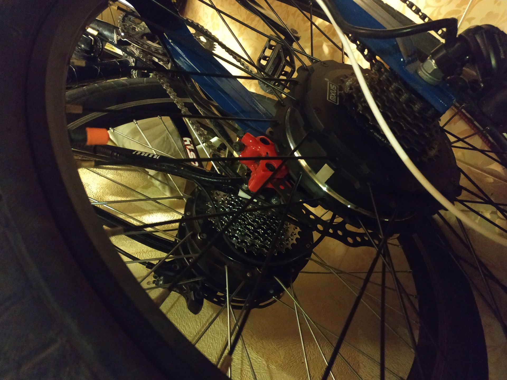

Ну смотрите, я себе тоже взял этот мк на Этот сезон, вчера был тестовый выезд, 40км.ч в 26 ободе набирает не напрягаясь с 20а Контроллером, на Экваторе в режиме 120% удалось и 47 выжать, но повторюсь для этого МК нужен 30А контроллер чтобы он работал в своих номинальных режимах. А термоконтроль нужен по любому, без него никуда...

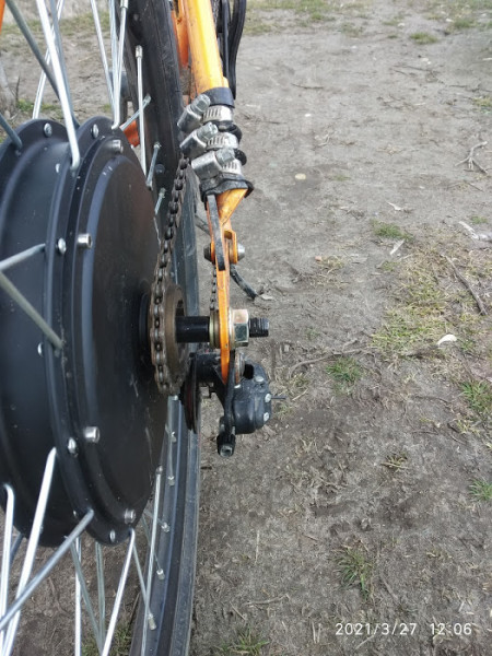

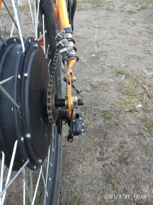

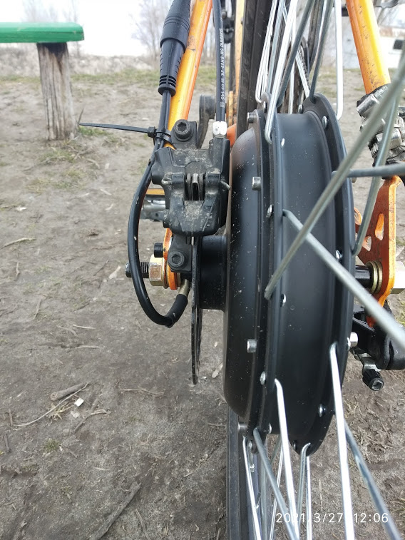

Трещетку на сколько звезд ставили? Дропы раздвигать пришлось?
Тормозная машинка нормально встала?, узкую искать не пришлось?
Что касаемо термоконтроля, так вроде в нем термодатчик уже есть, осталось лишь показометр приколхозить, мне с этим проще проще, у меня свой самописный ваттметр, я с любым датчиком заставлю его работать.
#116751Повідомлення 24 бер 2021, 11:05
-=TRO=- писав(ла):
1. Фривил на 19 зубов поставил.
2.Пришлось даже стягивать дропы)) на старом моторе раздвигал...
3.машинка встала норм, МТ200 кажись тормоза гидра. (Если интересно могу вечером сфоткать )
4. Так есть датчик NTC10K, просто лень было подключать :ugly: очень хотелось опробовать...... Да и 20А контром перегреть там нечего )

Так там вал цельный идет а проточка идет аж почти под самый конец, меньше чем с обычной трешеткой не стянешь )
Насчет 8ка ХЗ надо пробовать.
Зафоткал как калипер стает и сколько места от звезды....

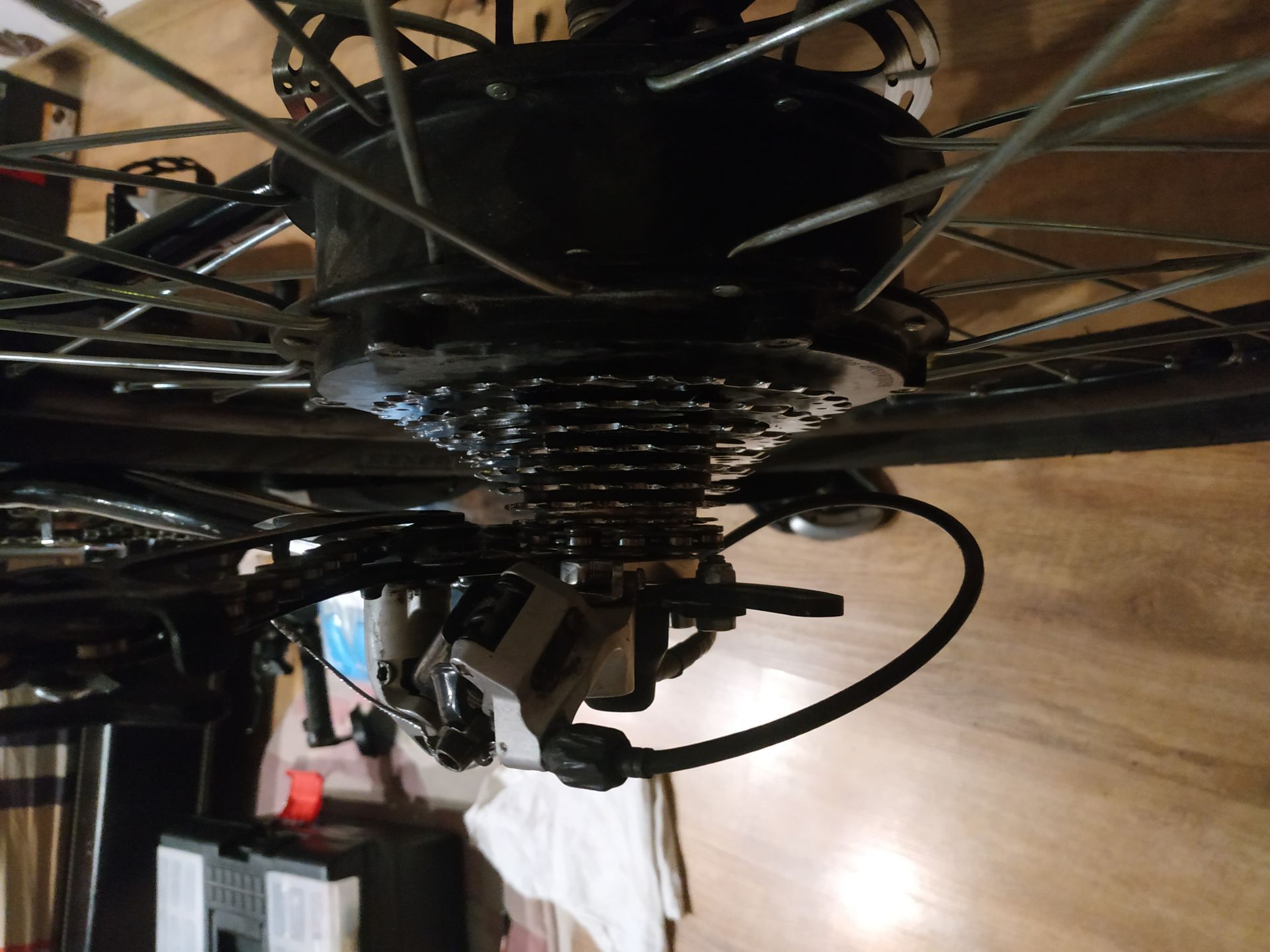

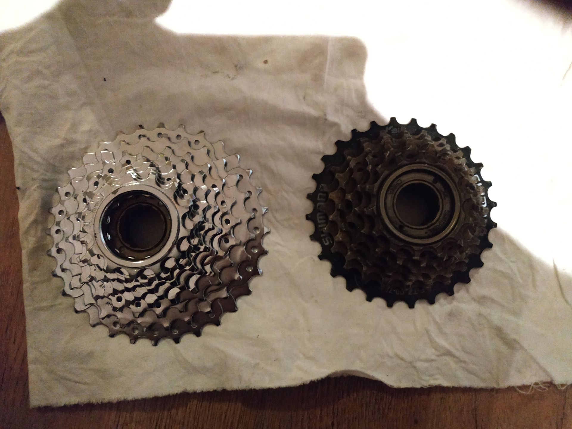

Поскольку темы отдельной нет, а тут заобсуждали фривил на 8 скоростей, отпишусь по установке фривила на 9 скоростей на пятисотку.
Я в принципе был удивлен, что такое существует. Находится на проме без проблем, делает не к ночи помянутый кроссрайд, по цене дешевле шимановской семёрки.
Звёзды 13-32.
В принципе настроилось и работает с деоровским переклюком на 9 (я когда собирал был уверен, что на 7 трещотка потолок и с трансмиссией на 9 оно работало так себе - методом подбора положения ручки). Из косяков пару зубов на 8ой звезде подогнул отвёрткой, чёт не проваливалась цепь нормально. Ну и громкий он капец. Перья по итогу раздвинулись на 1,5-2 мм (одна шайба) возможно они такие и были при 9 скоростей кассете.
