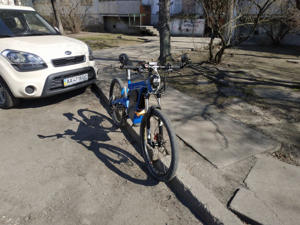

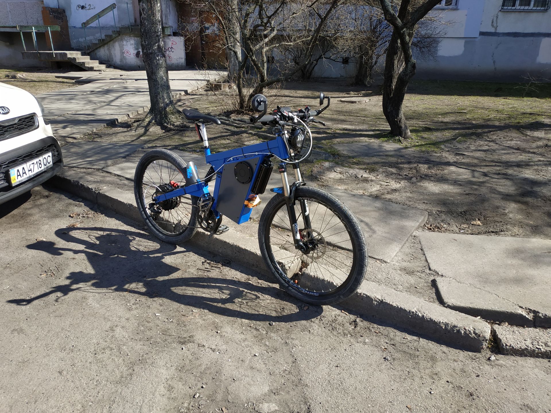

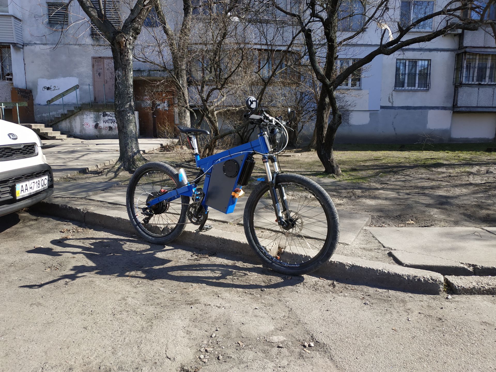

Сегодня был первый тестовый выезд.
Однозначно есть воздух в переднем тормозе. Это думаю устраним без особых усилий.
Кроме этого, при разгоне газ в пол идут очень короткие рывки где то два раза в секунду. При плавном разгоне рывков нет. На полном газу после разгона едет ровно - в режиме 70% газ в пол ест ампер 18-19 по плоскачу, в остальных режимах ближе к 25-27.
Может ли быть причина рывков на разгоне в том, что батарея собиралась под 22а контроллер и туда впихнули слабую бмс, которя мне рубит токи выше 30А?

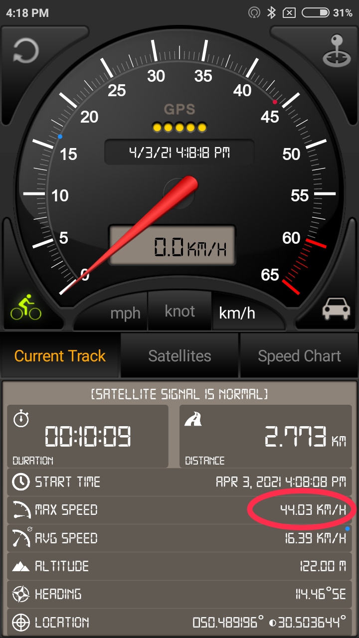

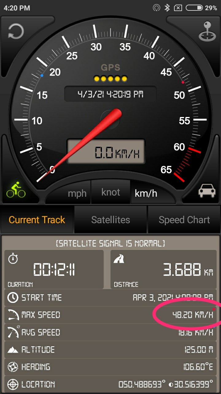

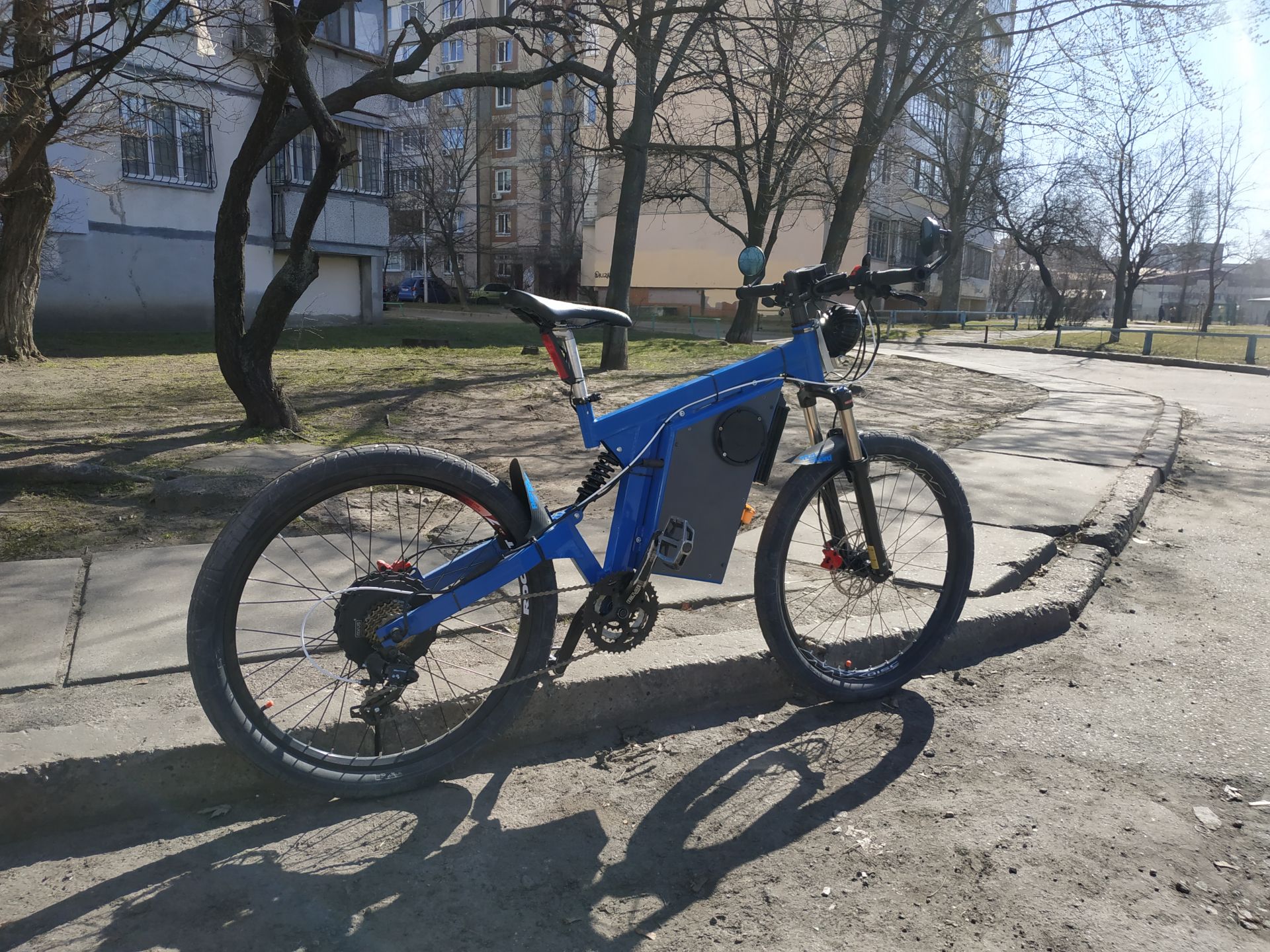

Я все перепаял, пересобрал, в этот раз даже лучше получилось организовать, чем в перый раз. Питание на холлы приходит 4.3В. Холлы при вращении дают ступеньку -0 -4.3В. Ещё раз обучил контроллер и... Все равно пинки. Загуглил китайские бмс, 30А стандартный номинал, это подтверждает и амперметр, на котором цифра 30А возникает очень редко (сегодня реально один раз мелькнула на мгновение за всю поездку), а контроллер же 33А, а все что показывает амперметр все до 30А.
Зато сделал замер на максималку, при 52-53В (до просадки под нагрузкой), в колесах 4 атмосферы, по ровному это колесо тащит мои 86кг веса плюс 35кг байка со скоростями как на фото (первая 44, вторая 48 и третья 50 виртуальная передача соответственно). Замер по жпс. Рывков нет когда уже разогнался, токи 25+А.

Колесо при равном ритме но с выходами на 40+ (у меня нет особо мест где б я мог долго долбить 50км/ч) даже сложно назвать теплым. Так что мотор реальный киловатт.
На холостом стало показывать на 100% контроллера газ в пол 3,8-3,9А, так что раскатываем фривил дальше :)

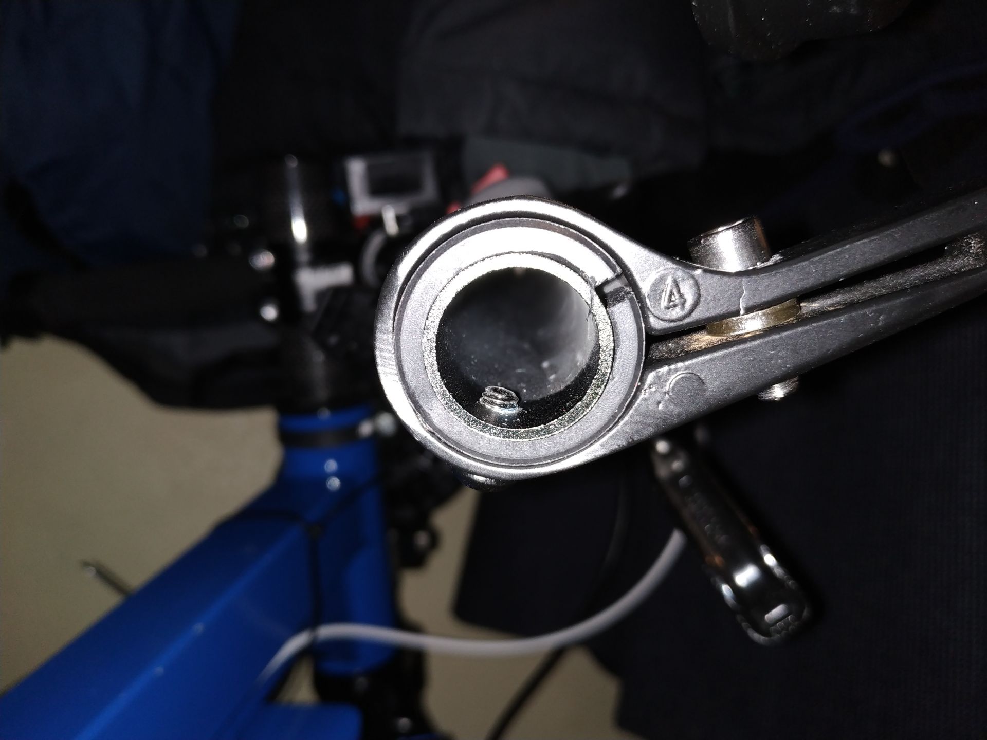

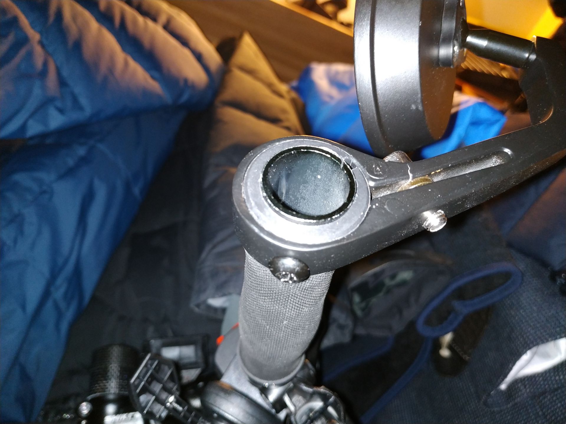

Пофиксил зеркала от проворачивания на руле ибо зажимаешь до хруста а они вертятся. Теперь кайф. Чего мне раньше в голову не пришло.
