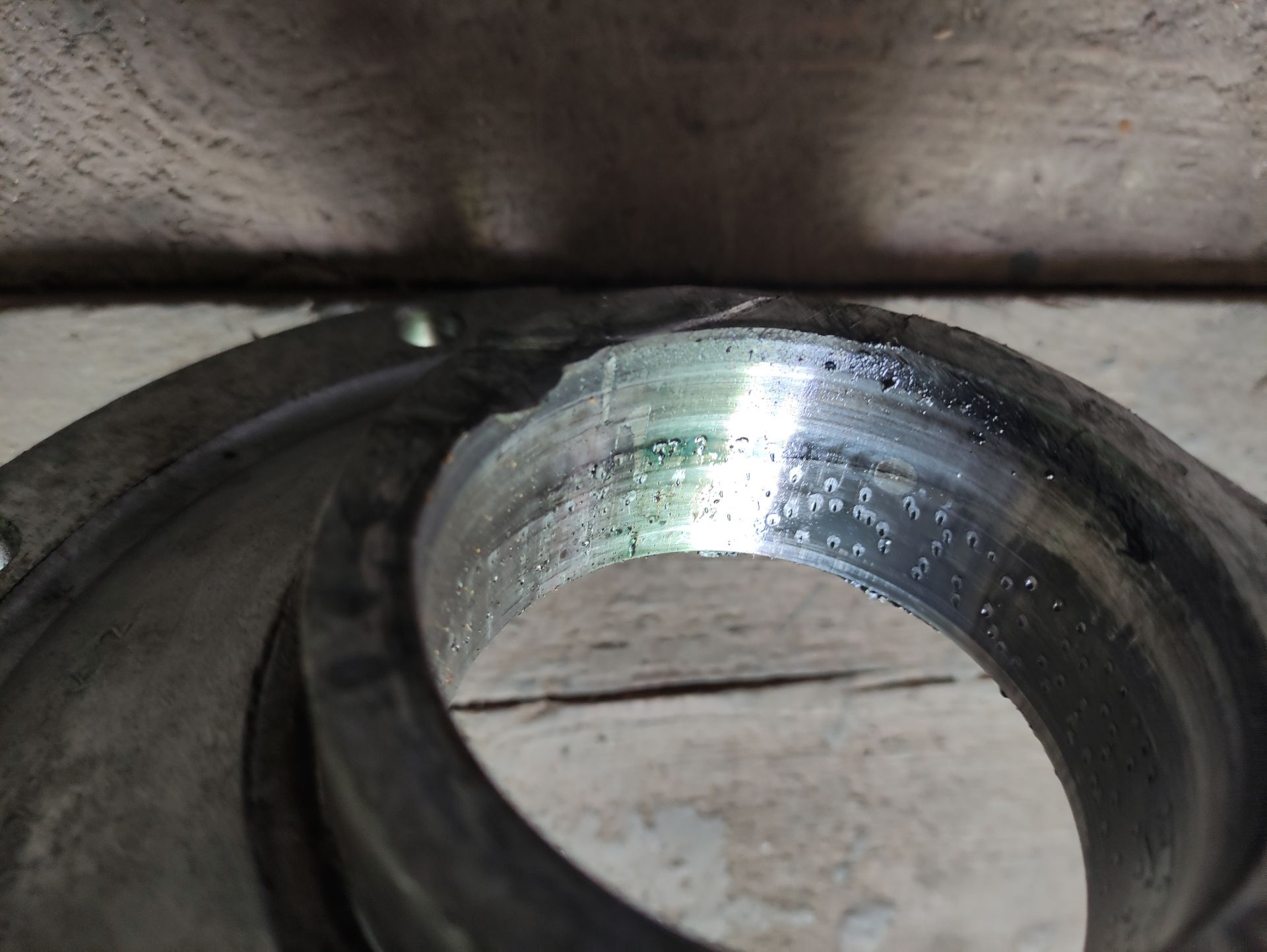

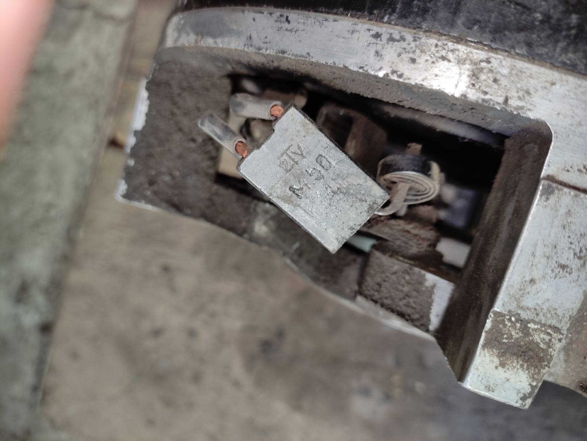

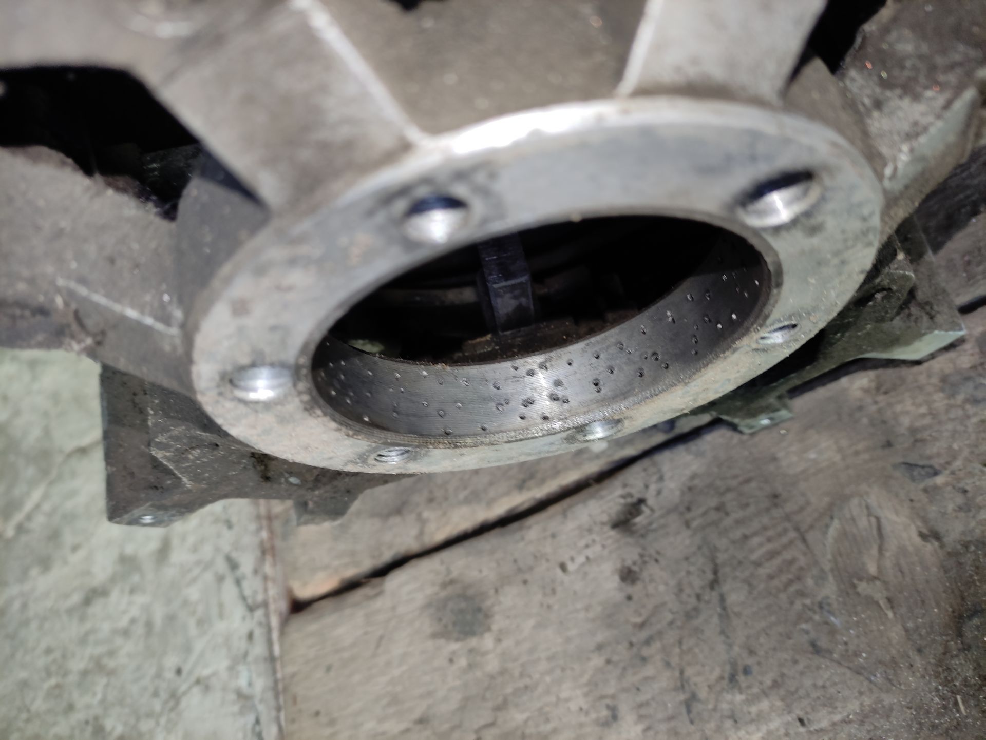

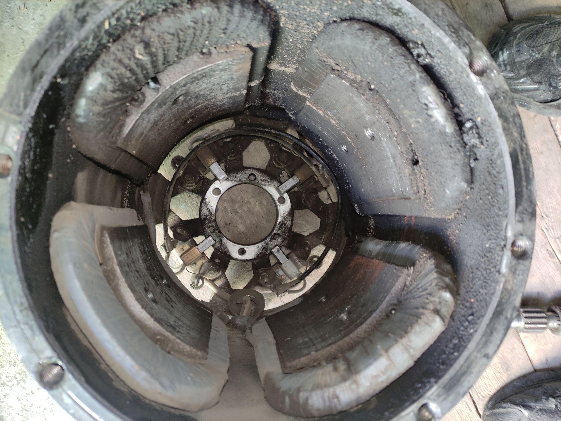

Разобрал. В месте где ходят щетки - ступенек нет. Странные щетки какие-то, но вроде целые...
В местах установки подшипников видно кернение, видать посадочное место просажено?
На якоре местами нет краски.... Стоит ли красить?

Буду дорожки якоря, где щетки ходят, прозванивать ... Узнаю же я так о замыкании?
А как статор отмыть? Бензином залить?
И еще, какие подшипники в моторе? Задний хрустит

Нашел ответ сам!
Передний подшипник 6307
Задний 6306
Щетки М50... Это стандарт?
Сальник спереди 35*80*10
Ну и дорогие щеткодержатели то! 300-500 грн за штуку 8O

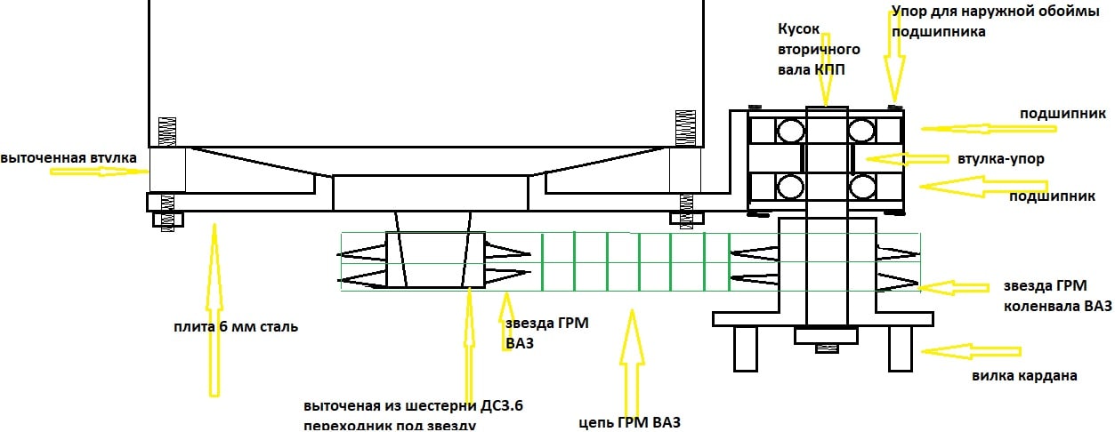

Появилась вот такая задумка редуктора смещения для мотоцикла.
Я максимально всё нарисовал на схеме, остановлюсь подробнее на основных узлах.
1. На валу мотора звезда цепного привода будет изготовлена таким образом: точим шестерню дс3.6 до минимально возможного, чтоб оставить конусное посадочное место на вал. Берём шестерню ГРМ ВАЗ и растачиваем посадочное отверстие и соединяем с остатками шестерни. Провариваем.
2. Примерно также изготавливаем вторую звезду на стороне выноса: увеличиваем внутреннее отверстие звезды ГРМ, немного снимаем с вилки КПП наружный диаметр. Соединяем и обвариваем.
3. Для крепления самого выноса используем «трубу», в которую будут помещены 2 подшипника (роликовые, наверное). Трубу привариваем к основной плите. С обоих сторон трубы будет монтироваться бортик (съёмный), чтоб подшипники не выпали наружу. Между подшипниками будет установлена втулка, чтоб они не болтались внутри. Подшипники будут закрытые, но с внутренней части будет снята защита и обильно покрыто солидолом. Всё это будет напрессовано на обрезок вторичного вала.
На вилке кардана будет установлена штатная резиновая муфта, затем в неё ещё одна вилка кардана и в неё вставлен сам кардан (штатная конструкция мотоцикла).
От выпадения вала в сторону кардана защищает сам кардан, а спереди вал будет упираться подшипниками в бортик.
Цепь будет открытая.
Какие замечания будут по конструкции?
На данный момент сомнительным считаю сам ресурс конструкции, а также то, что подвижный кардан с муфтой будет разбивать подшипники.

Olaff писав(ла):
Да, это мне что то давно забытое напомнило
Насосник какого размера? Как и ДС 3.6? Или меньше?
Спасибо за ссылку, видел его ранее :-)
Instagram
 Заголовок повідомлення: Re: Идеи вокруг ДС3.6 и Днепр 11
#122457Повідомлення 07 жовт 2021, 17:37
Дякував (ла) 918 Подякували 732
Насосник поменьше, чем ДС 3,6 - примерно 20 см в диаметре и 30-35 в длину.

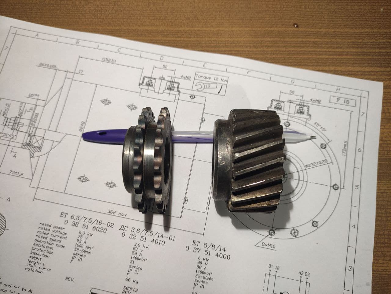

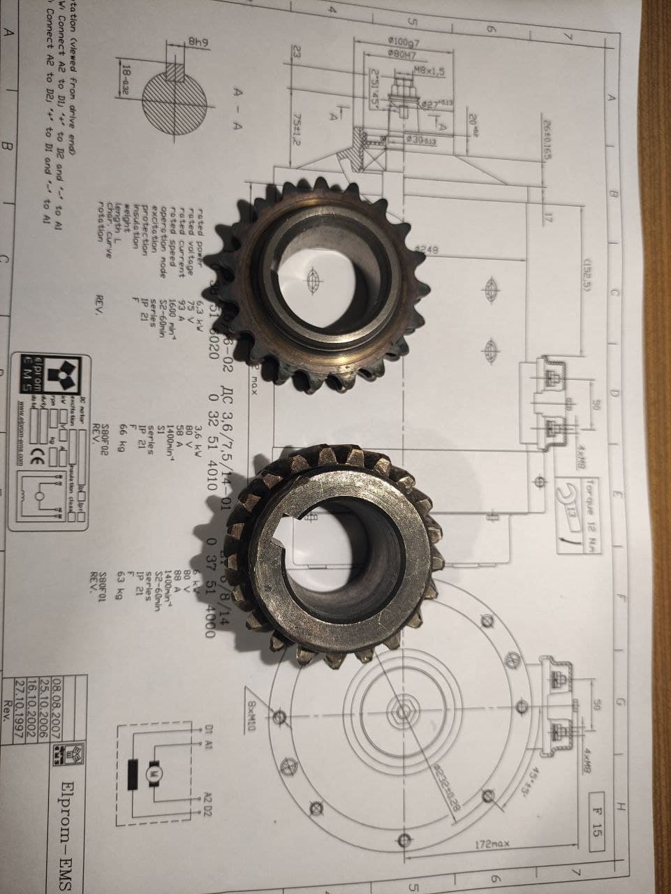

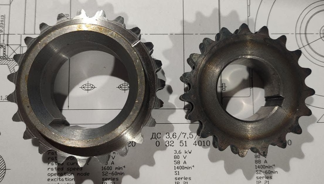

Отвез я ротор в мастерскую, дёрнули мне шестерню гидросъёмником. Наконец-то. Сейчас ищу куски металла листового на 8 мм. Оказывается тяжело его найти))) Может 6 мм под переходную плиту?
Вот теперь требуется помощь форумчан. Купил я звездочку ГРМ коленвала ВАЗ, прикинул я к размеру вала ротора и отверстию снятой шестерни.. И чего-то призадумался...
Конус ротора от 27 мм до 30 мм. А звездочка ГРМ 29 мм внутреннего диаметра... Как правильно подружить?
На данный момент думаю так: убрать на станке конус на якоре и сделать диаметр 25 мм (а может и 22 мм, не скрутит же мотор вал?). А саму звезду ГРМ изнутри расточить до 34 мм.
34 - 22 = 12 мм. Выходит выточить нужно втулку 22х34. Толщина стенки 6 мм, хватит под шпонку какую нибудь, 5 мм шириной. Втулку к шестерни приварить, а на вал садить в натяг и шпонкой.
Выдержит?
Как вариант поискать звезду ГРМ от Газ 406, но я в глаза не видел её и не факт что внутренний диаметр будет больше... Но и звезда будет +1 зуб больше.
Буду рад советам :?

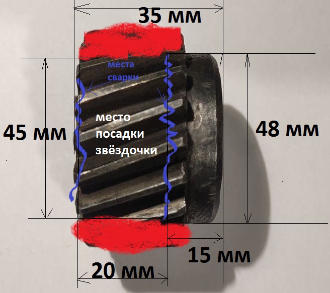

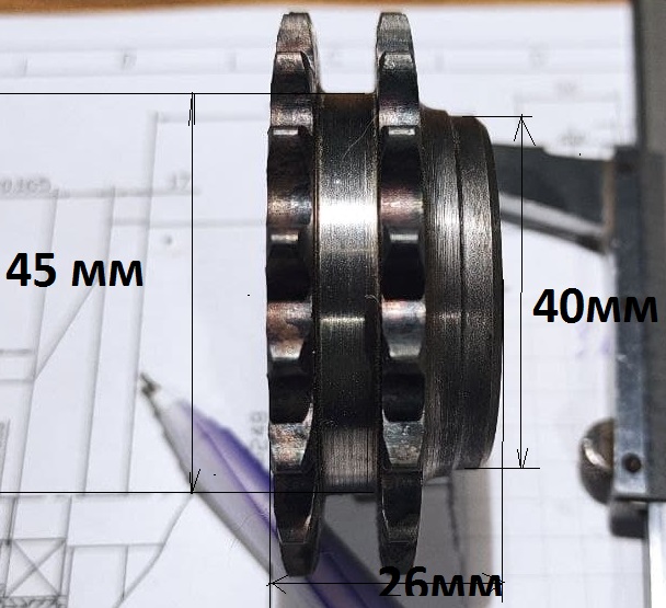

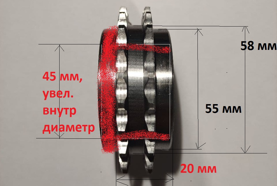

Пока ожидаю лист 8 мм в металлоприёмке, снова чуть переиначил конструкцию редуктора.
Более рационально на вал мотора установить звёздочку ГРМ от двигателя ЗМЗ 406, с тупым зубом (внутреннее отверстие 40 мм). Он более мясистый и его будет легче смонтировать на остатки шестерни от ДСа. Как выточить "черенок" от родной шестерни двигателя я подсмотрел в теме у Goga65. Только буду делать чуть по другому. Смотрите фото.
Ведомая звезда будет от ВАЗ классики, у неё 19 зубов. В итоге выходит передаточное соотношение 1/1.2. Как раз повысится скоростные характеристики.
Нужен совет... Как правильно закрепить звезду на шестерне? Хватит ли там натяга, например, 3 сотки? Или 5 соток? Эхх)))
После расточки звезды ГАЗа у неё останутся стенки толщиной 5-8 мм... Хватит запаса прочности?
Планирую делать так: выточить внутренний диаметр звезды на 45 мм, а с шестерни выточить внешний диаметр 45,03 мм. Звезду нагреть, шестерню остудить и запрессовать. После чего весь этот бутер нагреть грелкой и на горячую (чтоб не потрескалось в местах сварки) обварить в местах стыка (сверху и сбоку). Будет надёжно? Или каким то образом точить места под шпоки? Но тогда боюсь "мяса" под шпонки не хватит... :ugly:
Как всегда, рад любым советам {O_0} :bravo:
