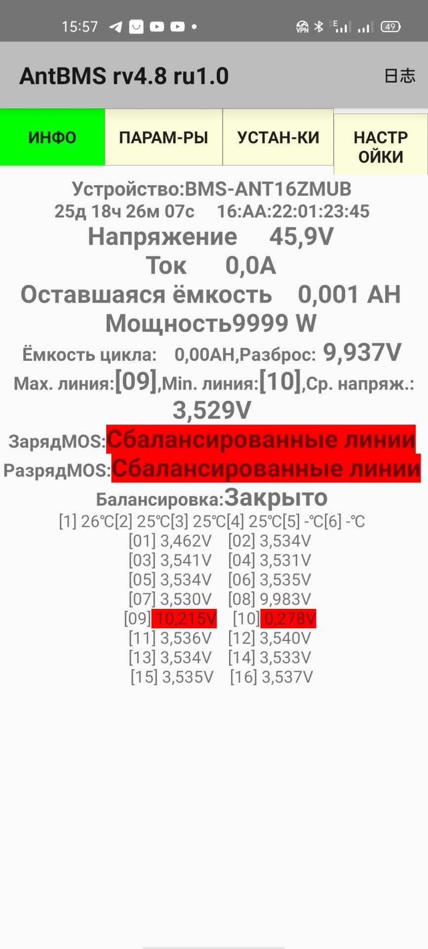

1. Завантажити додаток за допомогою сканера через наклеєний на корпусі BMS QR код Не вдалось!
2.Через додатки які пропонував продавець з AliExpress- за допомогою яких
я мав би можливість підключення та відображення параметрів заданих за замовчуванням або їх корегування ,-жоденн з них після підключеннія до BMS по Bluetooth не відображав яких-небуть параметрів BMS налаштованих виробником та без можливості корегування. Лише нульові значення!
Також додаю скріншоти програми MY-BMS версія 1.0 , Ant BMS rv4.8 ru 1.0, та VBMS English. apk за допомогою яких я намагався підключитись до BMS та відображення параметрів та їх корегування.
