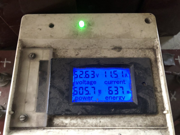

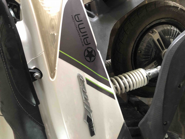

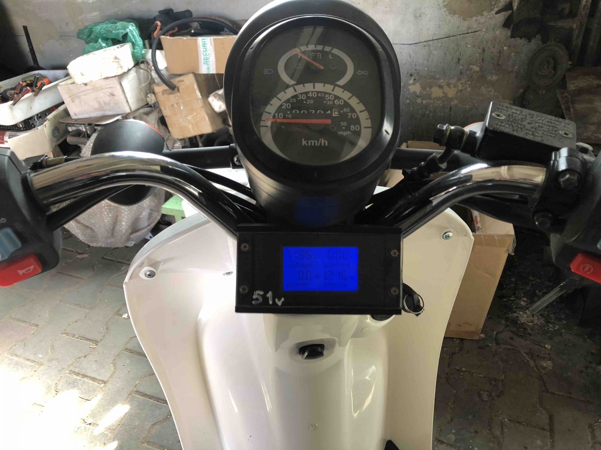

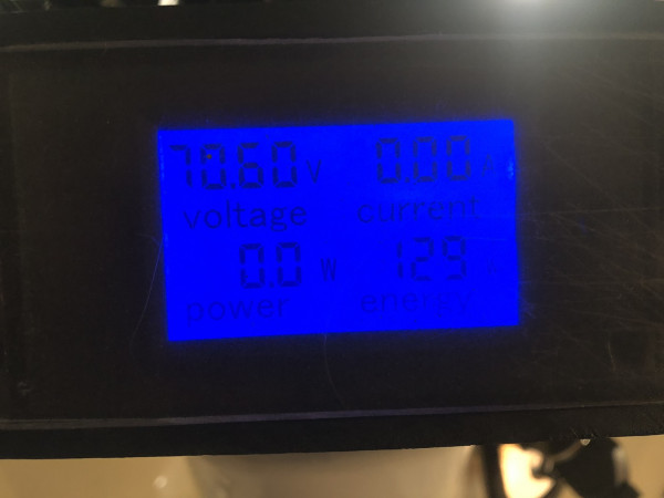

Поставив на скутер ваттметр(поки що з 100Амперним шунтом, замовив на 50А) - не дуже зручно спостерігати за показниками, але бачив 2000Вт споживання та струм 30А( і БМС стоїть на 30А - чи витримае :? )

амперметр краще стрілочний поставити. або авіаційний, або накрайняк автомобільний.

Ні, стрілочного не хочу, бажаю мати моніторинг розходу....
Замінив шунт на 50А (був 100А), змінив кут нахилу ваттметра, тепер набагато краще видно цифри, е перші(поки не точні) показники: проїздив перші 56км,та "випалив" 1200Вт/г єнергіі з АКБ - виходить 21,5 Вт/г на 1км :? - щось маловато,бо навідь бачив короткочасне споживання і більш за 2кВт :? (По пам'яті мій переший червоний ел-скутер на 350Вт споживав 15Вт/г на 1км)

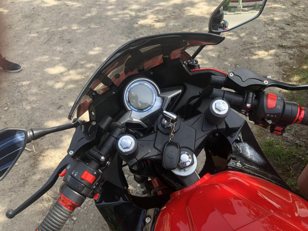

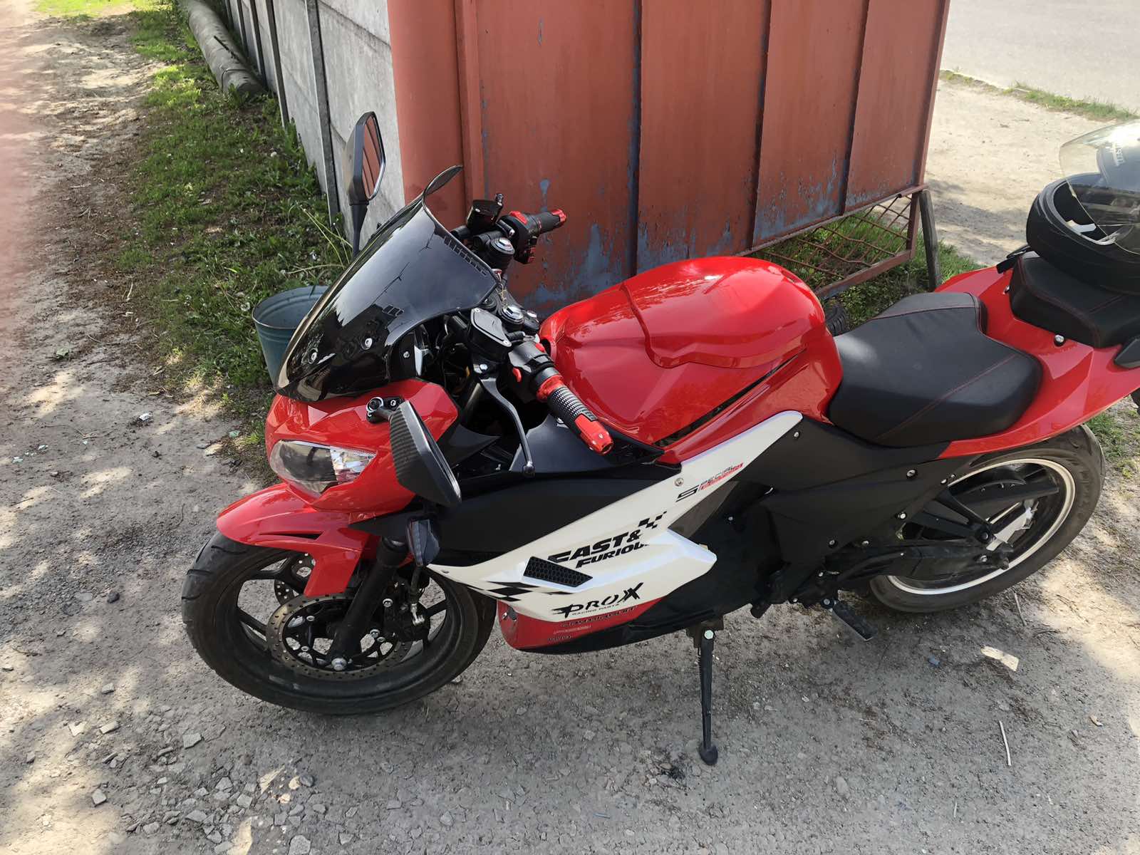

Сьогодні заїзжав знайомий на єл-мотику 3кВт O_o - такого красеня ще не бачив, но це для молоді... здивувало що живиться від 6шт AGM 12в/20А а не на літії :?

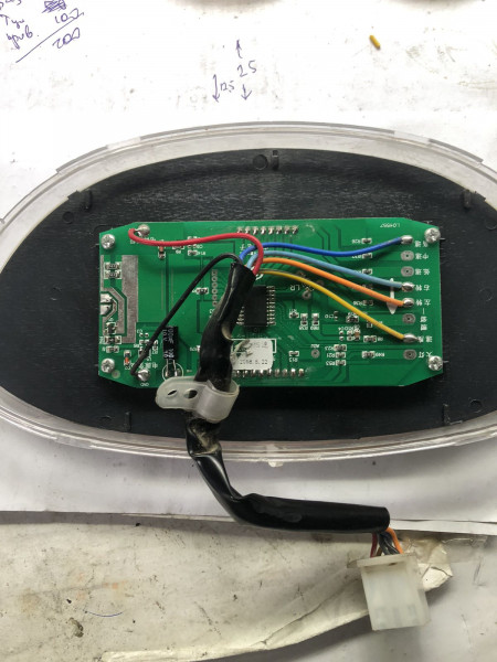

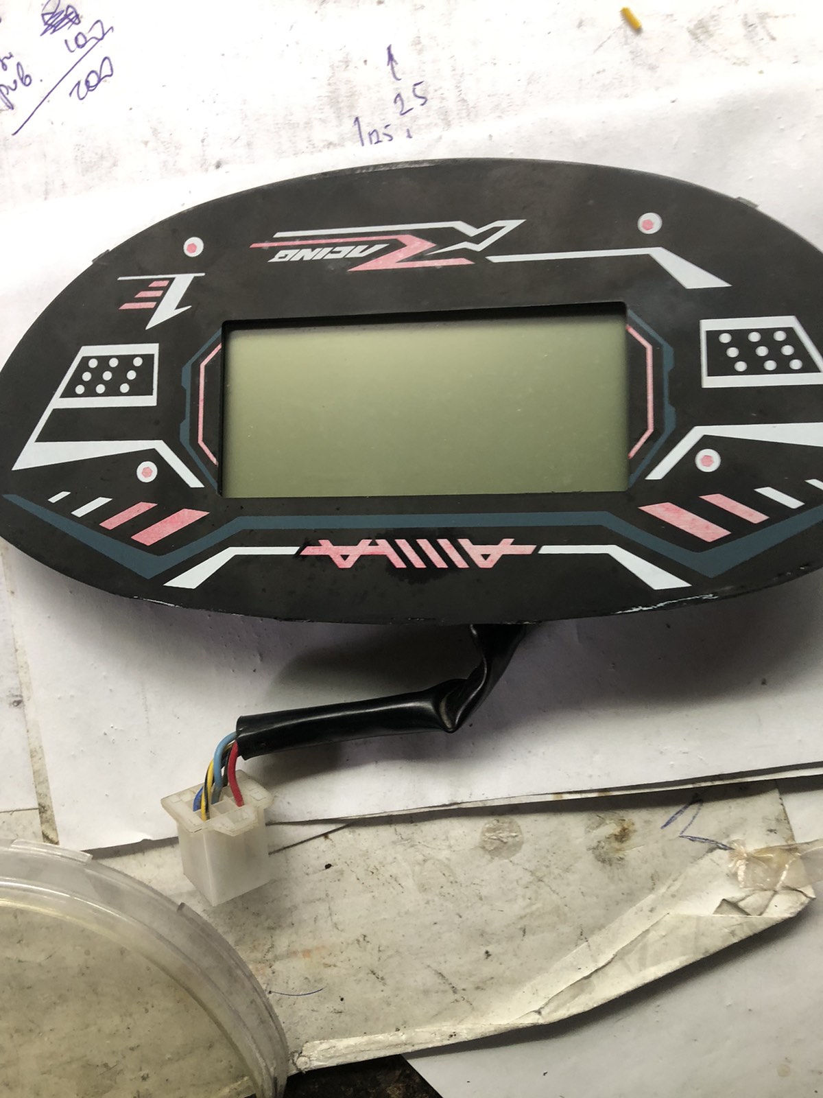

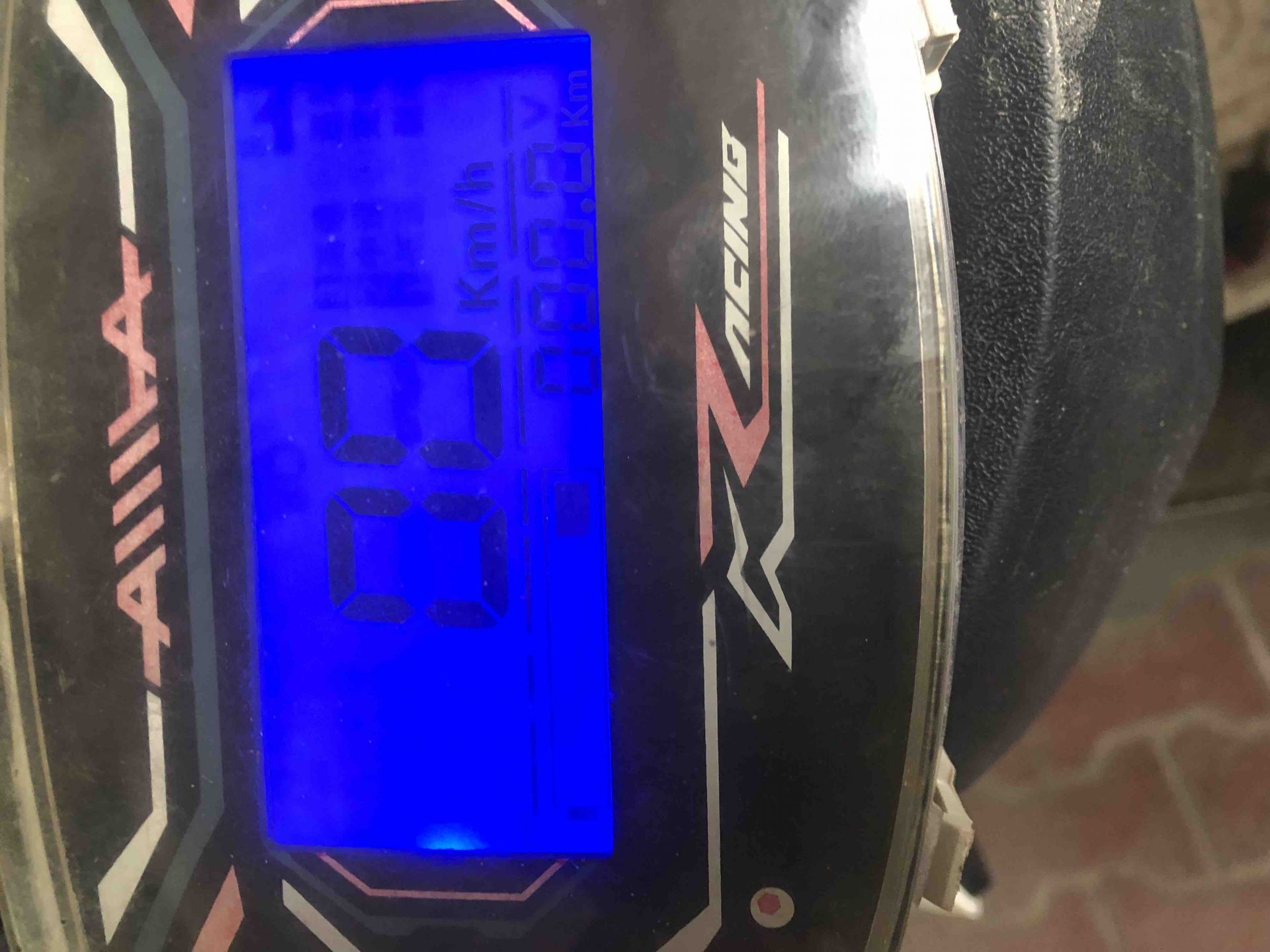

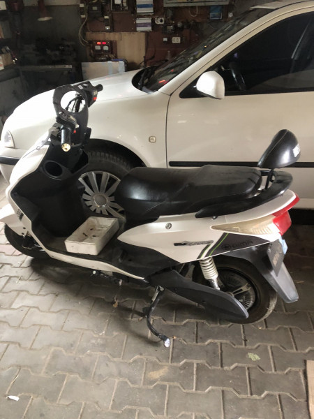

Придбав собі при нагоді такого "коника" з дохлими АКБ під переробку на "літій", та легкими пошкодженями... - з'ясувалось, що на дісплеї не сохраняеться загальний пробіг(після вимекнення запалювання йде обнуління) - може хто допоможе розвязати проблему, або підскаже де придбати такий другий :?
- з якого переляку фотки "круте"? :?
думаю що це наші перекупи замовляють з свинцем ,щоб більше заробити та ще з перспективою заробити ще раз на тих же акомуляторах які чомусь вони продають майже по ціні літієвих.
