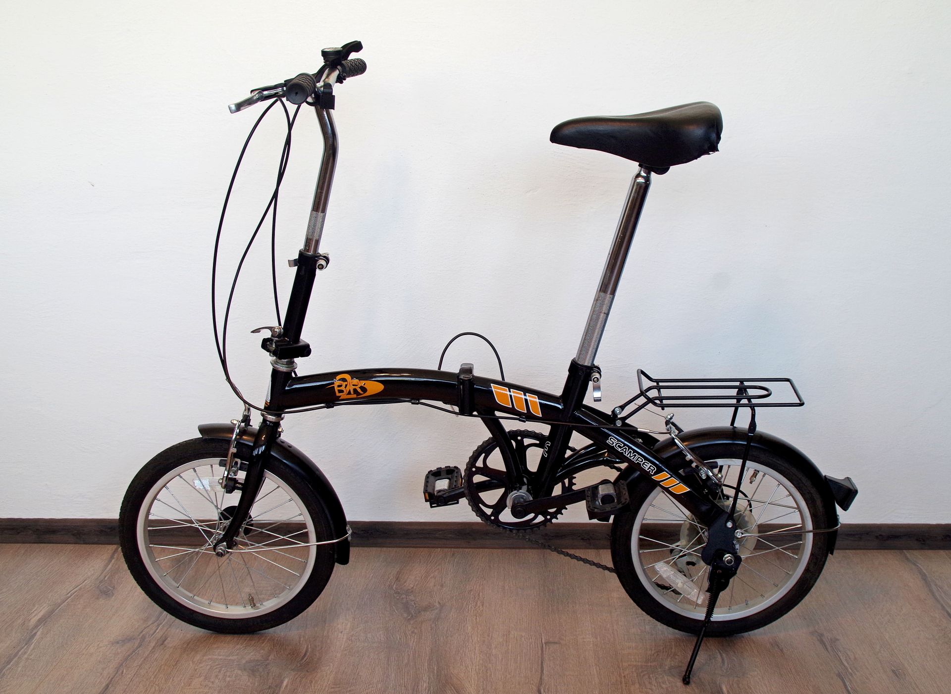

Зробив електровел із дитячого велосипеда з колесами переднє 16", заднє 12" з редукторним мотором 360 ват. Акумулятор ліфер 48 вольт 20 а-год, вага акума 12 кг. При різкому старті вел намагається стати дибки. Акумулятор потрібно буде перенести вперед. Але в ідеалі потрібно збільшити базу-відстань між колесами.
Додатковий файл Электровел 16 01.jpg більше недоступно
16", бiльша база-
IMGP7610.JPG [ 332.4 КБ | Переглядів: 8159 ]

Ну это нормальный взрослый велик, я на нём катался со своими "почти 80 кг". думаю до 120-ти должен увезти. А ещё он складной и относительно лёгкий! Называется Scamper B2R, в Германии продавалось их много б/у в хорошем состоянии, иногда и по два сразу.
