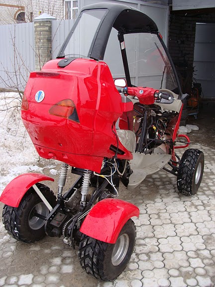

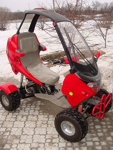

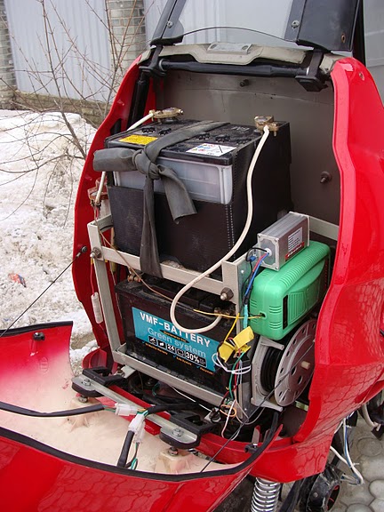

Пропоную вашій увазі нашу роботу, а саме конвертований квадроцикл
Донора було надано компанією Торнадо.
В якості мотора було використано авіаційний генератор ГСК1500.

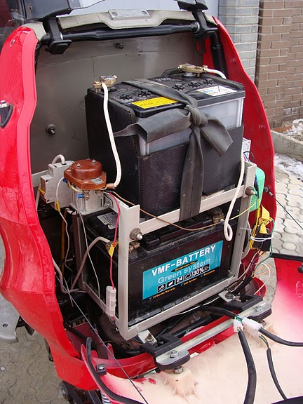

В якості джерела енергії використано 3 стартерні АкБ.
Струм споживання по прямій - 50 А
Напруга живлення - 36 В
Обговорення та питання по ТЗ зареєстровані користувачи можуть залишити тут
DSC03454.JPG [ 96.49 КБ | Переглядів: 10549 ]
DSC03453.JPG [ 82.89 КБ | Переглядів: 10549 ]

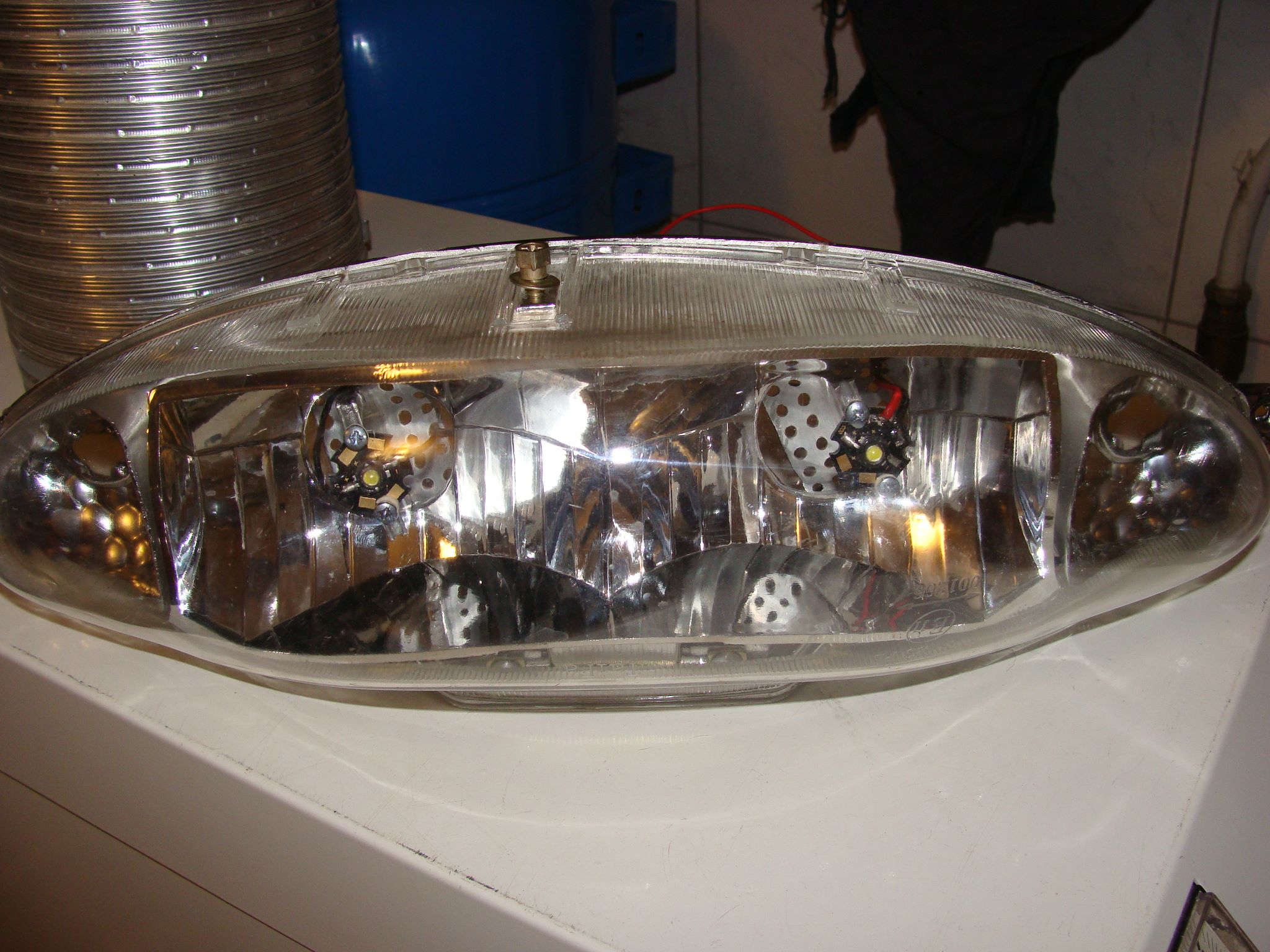

Заменён источник света.
Стояли 2 лампочки по 35 Вт. Ток потребления составлял 6 А при 12 В.
После замены - ток 300 мА при 12 вольтах.
Дискомфорта при езде нету. Все хорошо видно.
Встречных немного слепит. Но, для трассы данное ТС не предназначено, а на грунтовках встречных мало - пусть боятся :).
Вид фары:
Коментарій до файлу: Вид фары
DSC03478.JPG [ 394.04 КБ | Переглядів: 10466 ]
светодиоды на радиаторе и драйвер светодиодов
Коментарій до файлу: светодиоды на радиаторе и драйвер светодиодов
