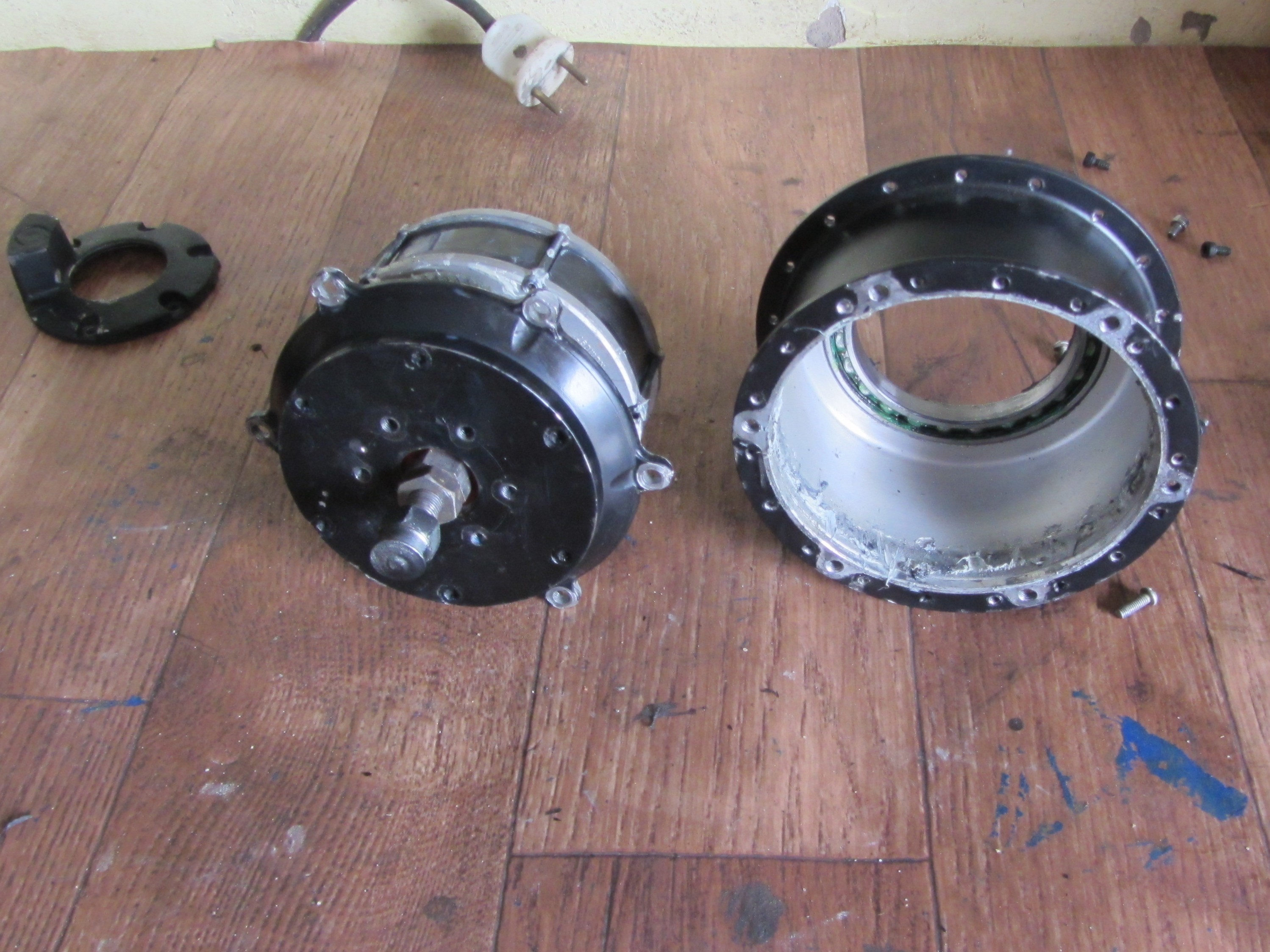

Всем привет.
Предлагают редукторник "за недорого", 36в 350вт наверное, надписей нет, я такого в интернете не видел, может кто встречал ? В нём нет обгоной муфты, шестерни двойные, хозяин утверждает что японческий и работает рекуперация.
Шестерням каюк, хозяин говорит ему их делали на 3д принтере, хватило на этого пол-сезона. Если возьму моторчик, буду через друга на ФЭД-е заказывать, но пока надо понять что может мотор.
п.с. Сейчас живу на 5 этаже, хочу собрать совсем легкий, на базе Десны.

Видел я его на OLX. ИМХО добавить штукарь и купить живой новый редукторник, с нормальными однорядными сателитами, как у меня в двухмоторном конфиге, уже который сезон бегают, я вливаю в них по 750вт (они на 250вт). А у этого может конструктив такой что шестерни летят. Правильная реанимация может выйти дороже. Без обгонной муфты (судя по рекуперации), не удивительно что шестерни подохли.

Помочь немогу, а интерес имею - есть смісл в ремонте?
Я от ремонта автокомпрессора (поршневая группа) отказался.
Какая цена за не рабочий по отношению к новому (аналог)?

#39096Повідомлення 16 лип 2017, 16:22
Звідки: Харьков-Купянск
Дякував (ла) 11 Подякували 13
-=TRO=- писав(ла):
Нечего добавлять.
Ещё вопрос, на 26 колесе этот мотор едет 32-33, а на 20 колесе, поделил-умножил на куркуляторе, выходит 25 ?

Да, все верно по скорости, она в 1,3 раза меньше будет.

А то что ему 20 колесо легче крутить, никак не отображается в небольшой прибавке к скорости?

Как показывала моя практика, прибавки скорости не было. То что легче крутить не даст скорости сильно падать на подъемах.
