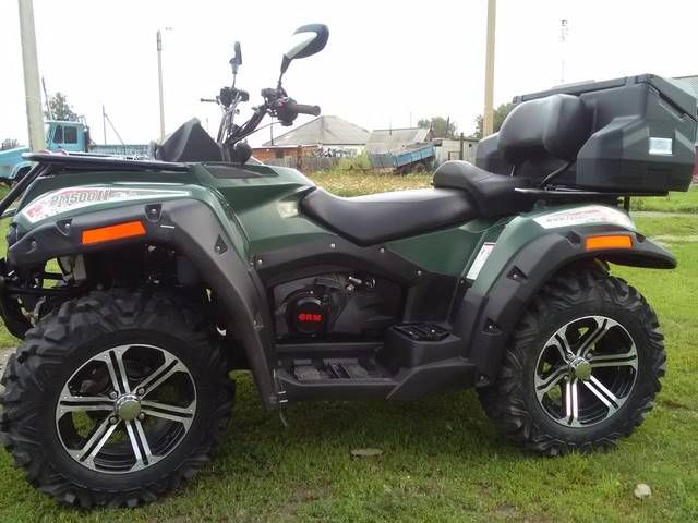

этот вроде по больше - 500см3
515883804_2_1000x700_kvadrotsikl-rm-500-2-russkaya-mehanikapo-predoplatezrya-nezvonite-fotografii.jpg

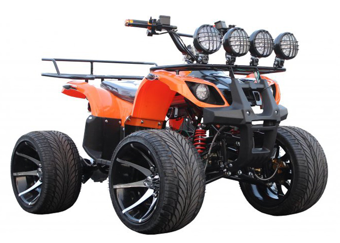

красавец но дороговат будет
