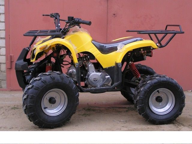

#40573Повідомлення 12 серп 2017, 07:48
Дякував (ла) 13 Подякували 2
вот такой не маловат будет?
