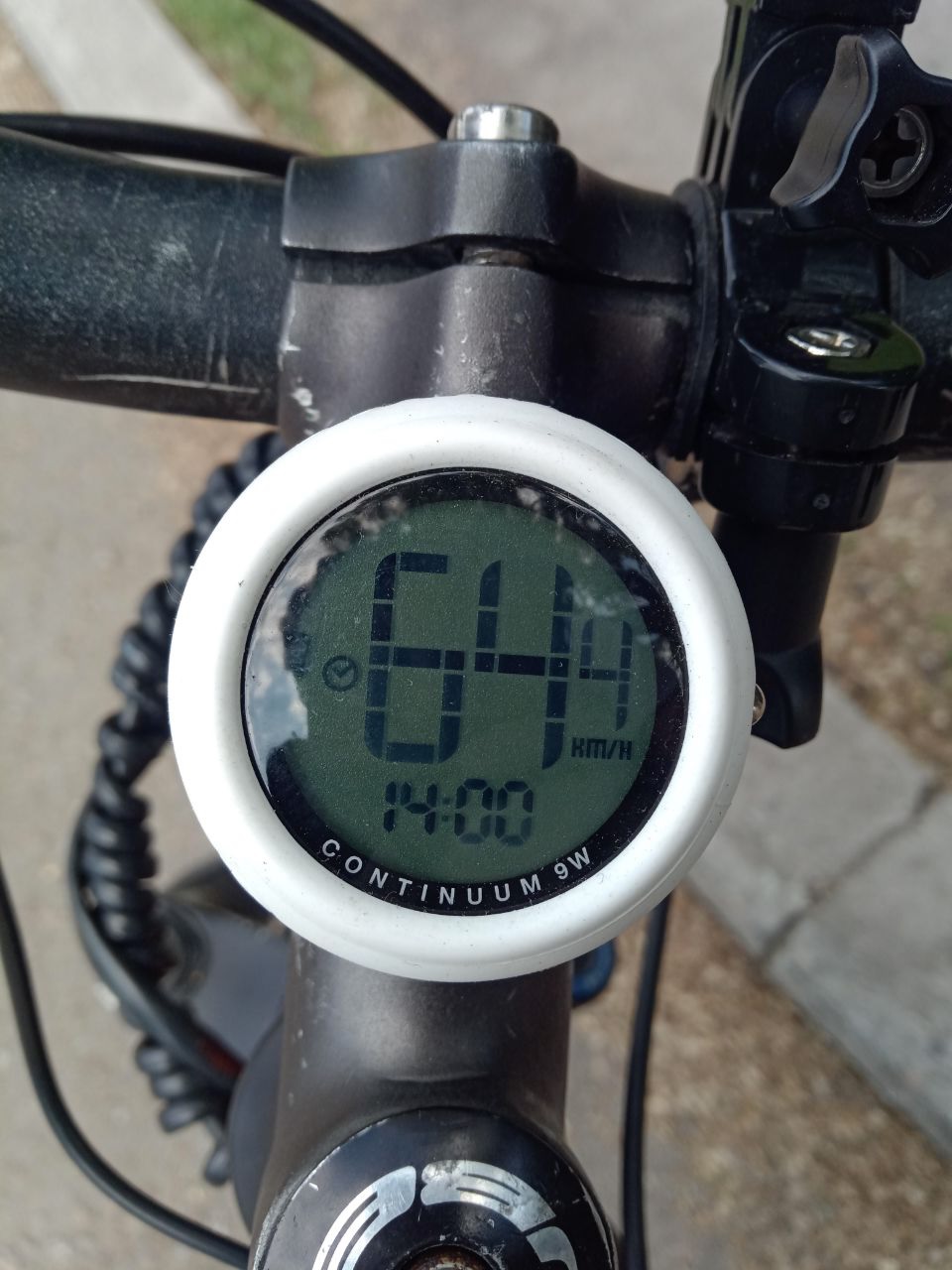

Максимум получилось разогнаться, при ограничении 500 оборотов в минуту (на моторе при этом 2500 оборотов в минуту) до такой скорости. Настройки келли те же - 40% / 40%
s.jpg [ 203.68 КБ | Переглядів: 10950 ]
Больше ставить точно не надо - и так разгонятся более чем живо. На скоростях от нуля до 10 км/ч есть провал по тяге, его можно педалями компенсировать. Датчик температуры так и не поставил - сгорит, куплю такое же МК. Рукой пробовал крышки - ну не обжигает, руку держать можно. Но в редукторном МК это ни о чем не говорит, внутри может быть высокая температура, т.к. теплообмен мотора с крышками затруднен.
Байк с МК получился такой, если кому интересно
