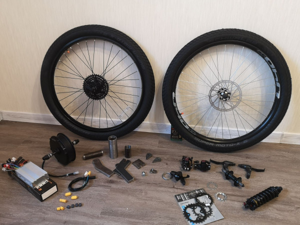

На данный момент куплены почти все необходимое, вкратце
- Колеса 27.5 с резиной 2.8
- Вилка пока suntour xcm 29, возможно в будующем поменяю
- Тормоза механика, роторы 180, спереди avid bb7, сзади bb5, не знаю почему, механика мне как-то понятнее и проще, с гидрой никогда дела не имел, вот и решил остаться на механике)
- Шатуны сингл с narrow wide, отсутствие передний переключателя прилично секономит места на руле
- Мотор-колесо заднее Evel BPM 600S
- Контроллер взял 500вт у
IoN1- Дропауты, рулевой стакан и другие узловые части рамы заказал у
AndryДодаткові файли:
IMG_20210415_133532.jpg [ 426.42 КБ | Переглядів: 17999 ]

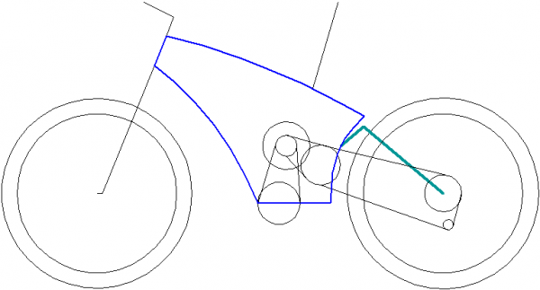

На данный момент нарезал трубы для рамы (20х20х2) и маятника (50х25х2) и отдал на предварительную сварку, после чего буду уже думать как лучше закрепить мотор в раме ну и оптимально выставить маятник и заднюю подвеску.
Если бы я сейчас начинал все с нуля, то многое бы, наверное, поменял, скорее всего искал бы обычный электродвигатель а не мотор колесо, так же, наверное, кинул бы цепь от двигателя слева, а от педалей справа, ну, в общем уже что имею, то имею, в любом случае это первый опыт, и за эти 2+ месяца очень многое менялось. Да и в целом миддрайв потому что хочется попробовать как это, когда нет мотора в колесе да и просто получить опыт.
