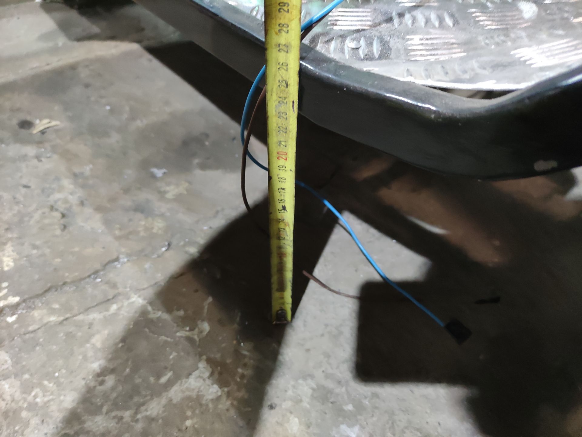

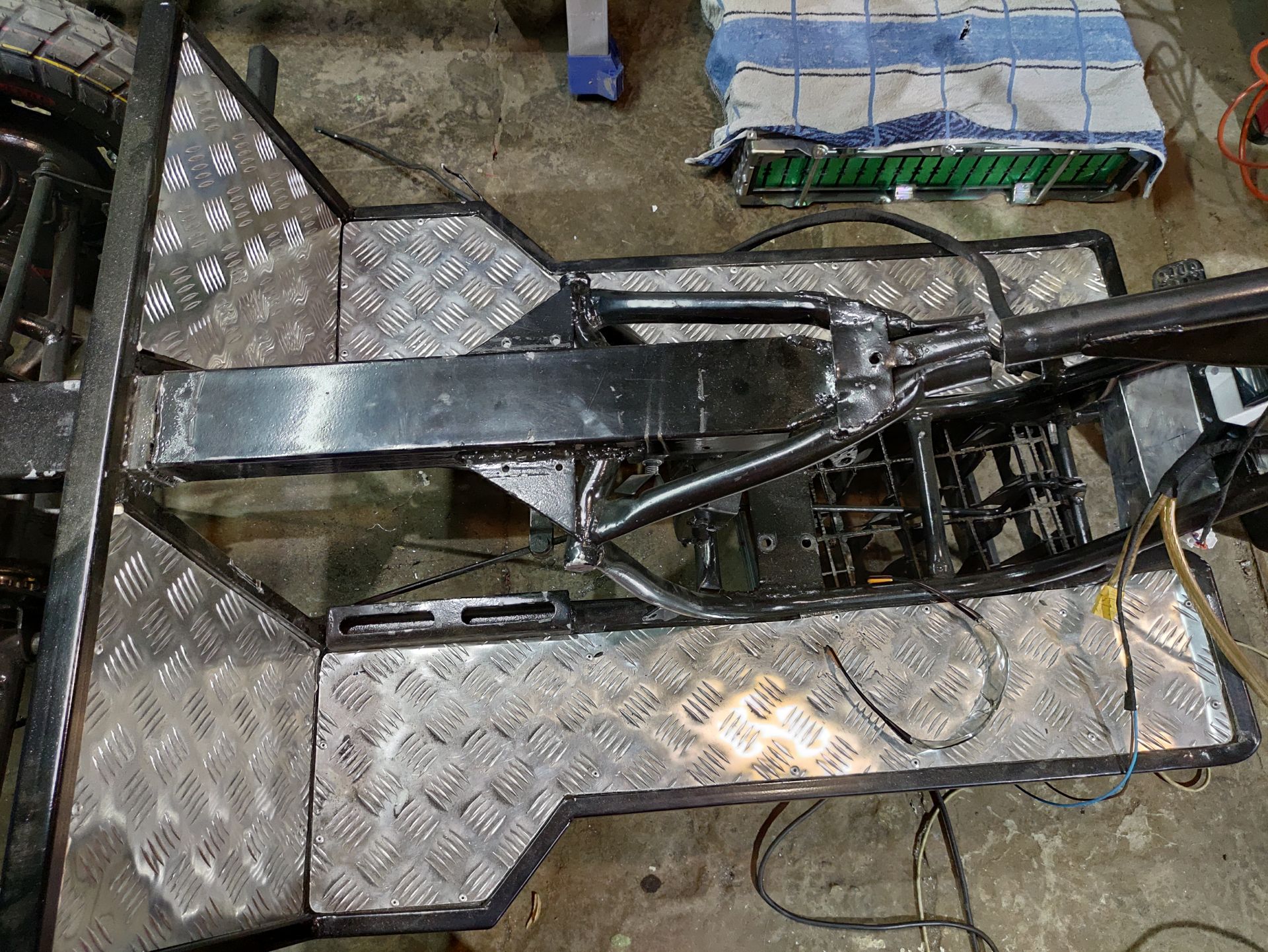

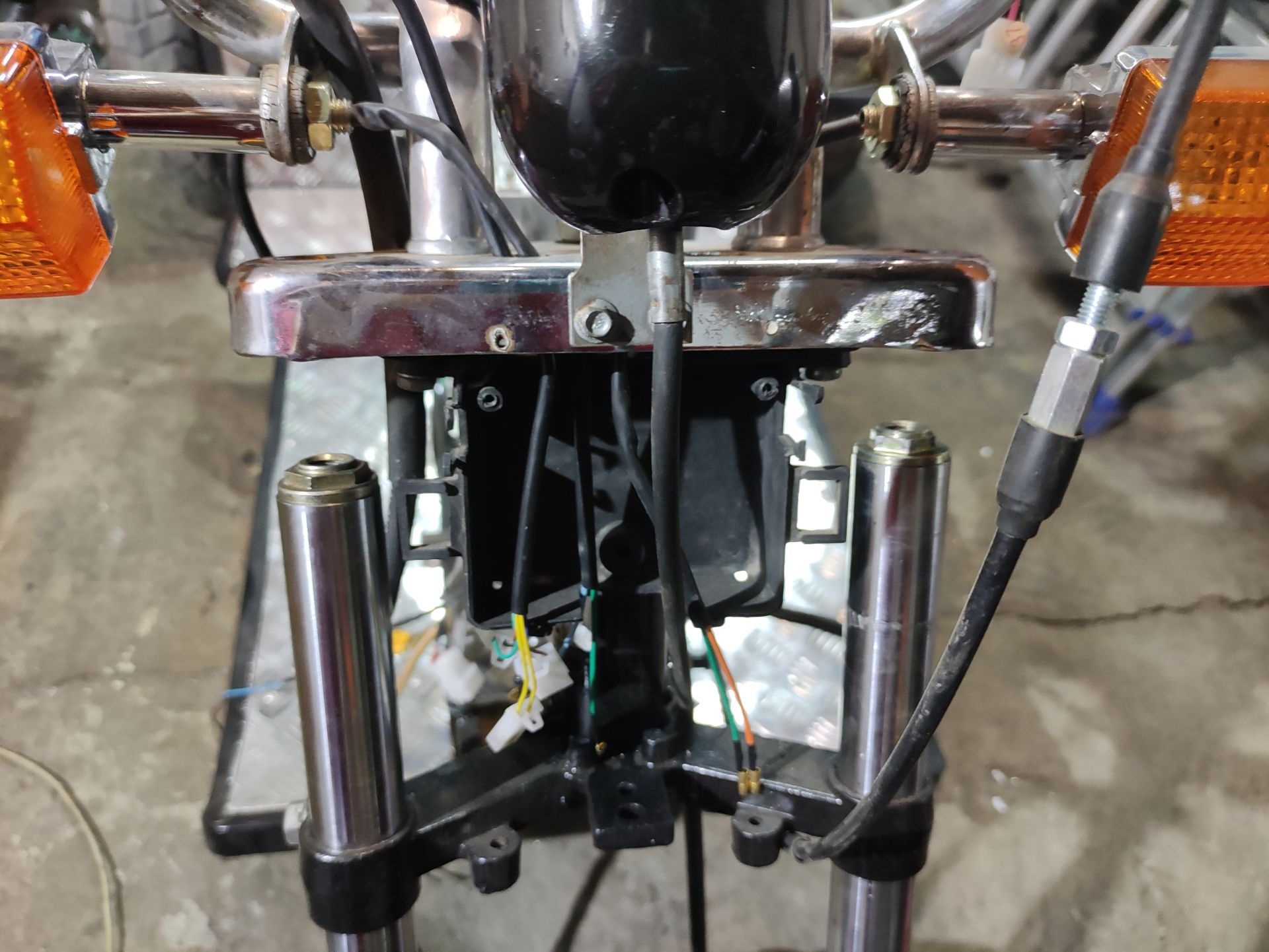

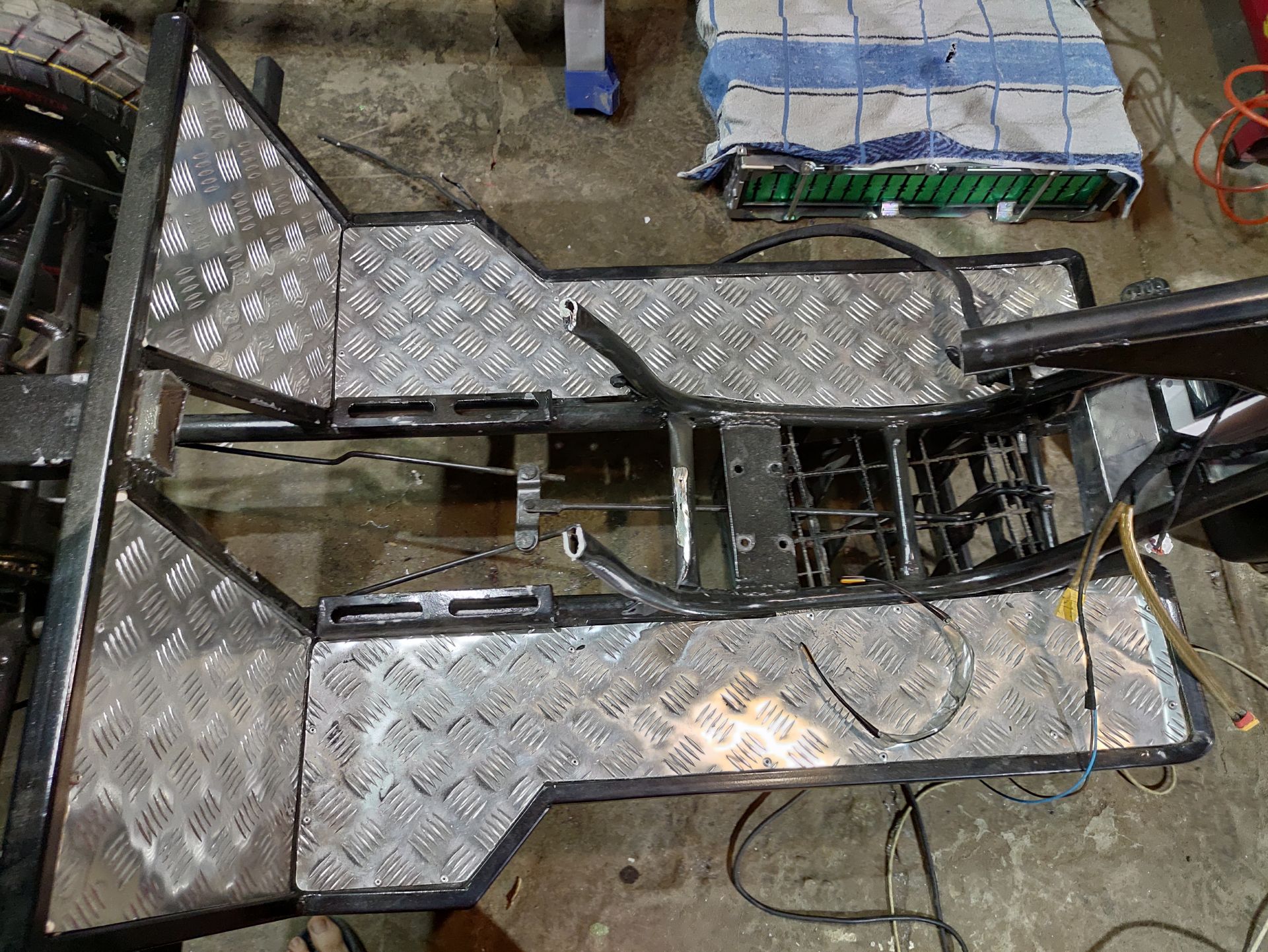

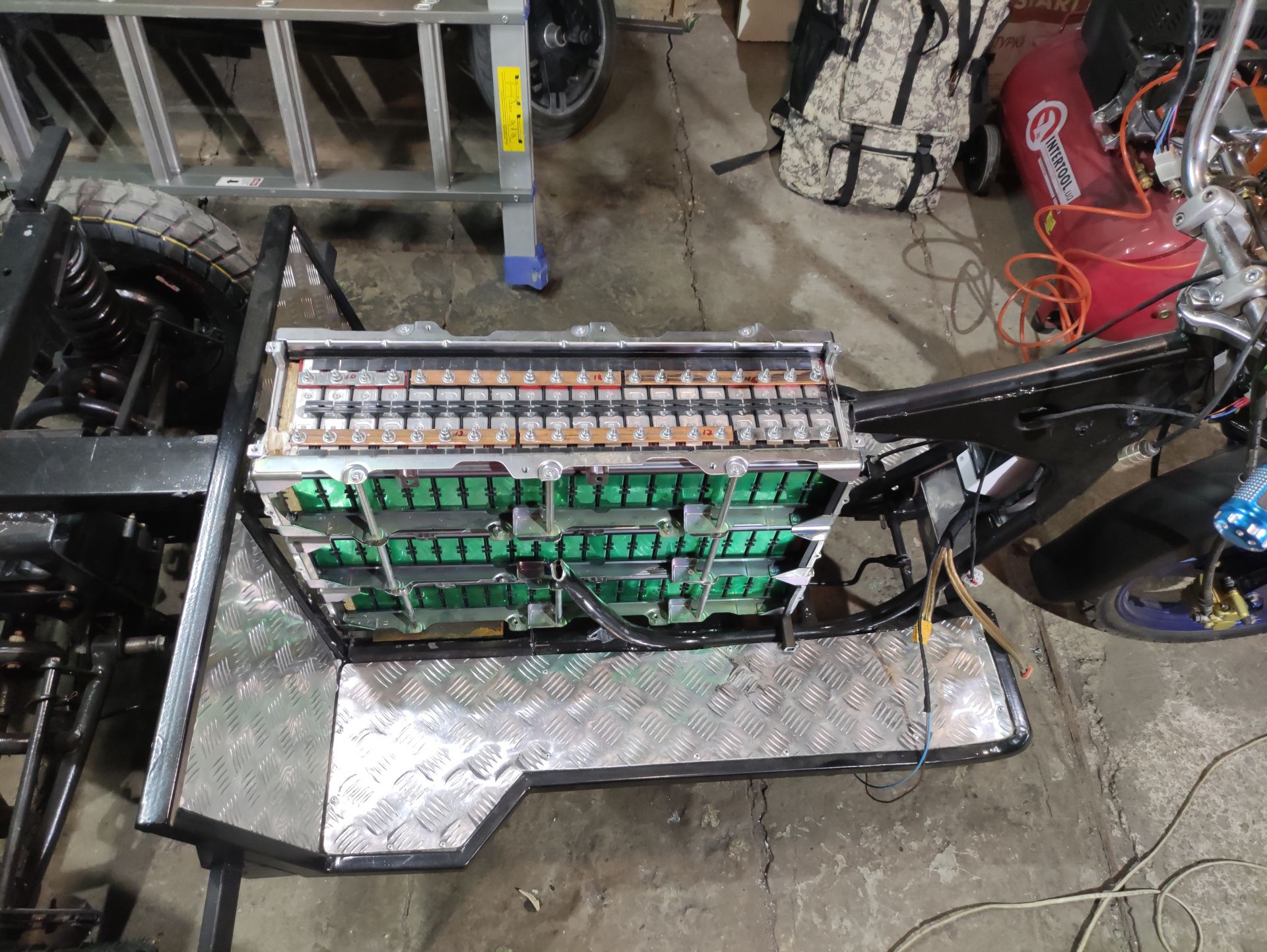

Сегодня дождь и ремонт в доме приостановлен, перебрался в гараж. Разобрал и вырезал с рамы лишнее, чтобы разместить АКБ по середине рамы. Примерял блоки и покатал по гаражу, пока всё супер :hurra: ( сразу надо было так делать :wallbash: ). Батарейку придётся перекофигурировать в 21s. Много писать не буду всё на фото. Продолжение следует.....
IMG_20200822_144724.jpg [ 608.33 КБ | Переглядів: 7178 ]
IMG_20200822_144738.jpg [ 566.24 КБ | Переглядів: 7178 ]
IMG_20200822_152402.jpg [ 428.15 КБ | Переглядів: 7178 ]
IMG_20200822_152654.jpg [ 279.27 КБ | Переглядів: 7178 ]
IMG_20200822_152712.jpg [ 208.12 КБ | Переглядів: 7178 ]
