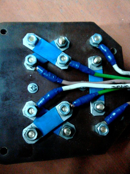

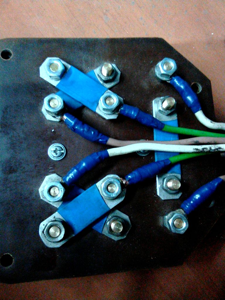

Всем здравствуйте! Сегодня заборол контактор :maul: . Причина не постоянство контакта до банальности проста :doh: . Пластина гетинакса , на которой стоят неподвижные контакты, найденная у соседа, была 3 мм . Крышка прижимает её по контуру ,а середина пружинила и давала не постоянный контакт 8) . Закрепил середину двумя болтиками, усё заработало. :hurra: Изготовил и прикрутил перемычки, напаял наконечники на провода и собрал всё в кучу. Завтра всё накидываю на контроллеры и двигатели.

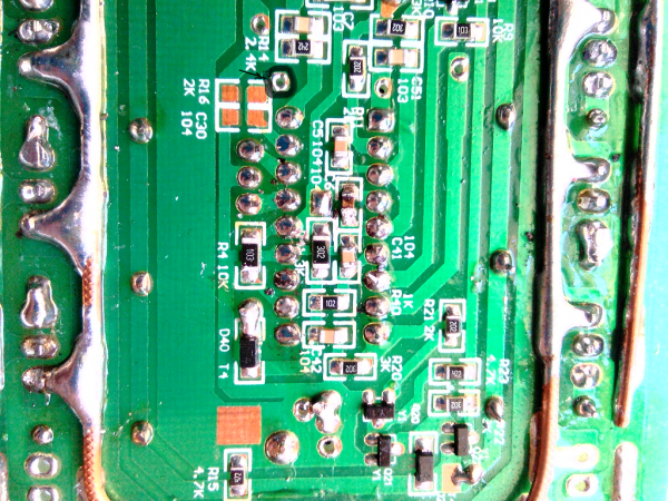

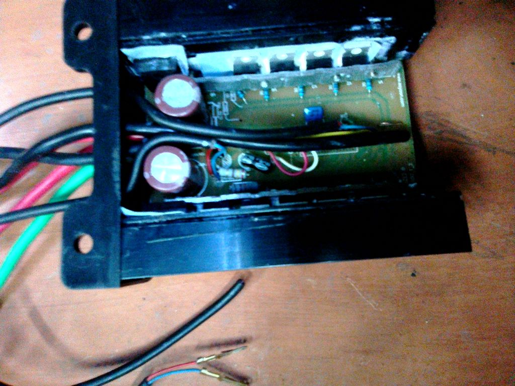

Распаял контроллер на отключение слаботочки, нашёл одну дырдочку ,на плате не подписанную, тоже припаялся, просверлил пару отверстий в крышке контроллера. Вывел провода наружу и закрыл контроллер
IMG_20170606_145621.jpg [ 1.68 МБ | Переглядів: 9759 ]
. Запаялся вот сюда, не знаю правильно или нет, а также заодно вывел минус с 5 в .

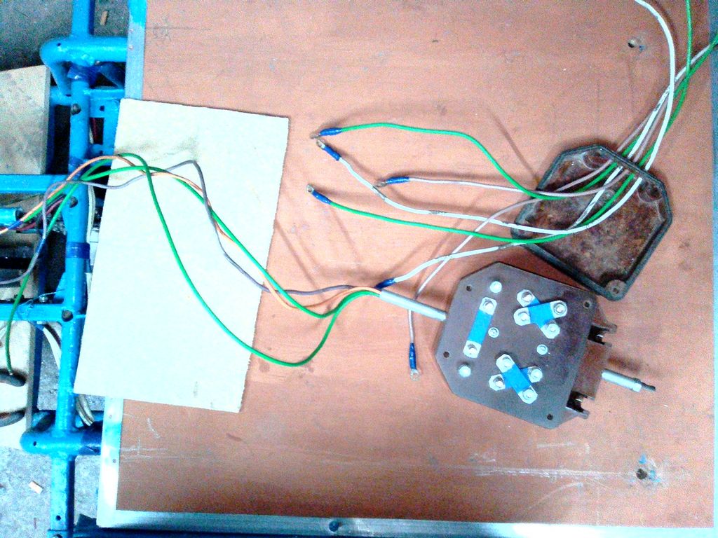

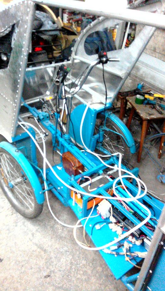

Всем здравствуйте! Немного проект тормознулся 8) . Приехал старший сын , со всем семейством , ну и главным , был конечно, внук, а не железяки. Хотя , тайно вставал в 5 утра и часов до 7-8 что-то успевал сделать 8) . В основном рутинная пайка наконечников на провода . Подключил двигатели ,контроллеры , накинул аккумуляторы и сфазировал все двигатели с контроллерами. Покрасил площадки для ног. Продёргиваю проводку для литиевых акумов и передней светотехники . Внук уезжая ( вот стукнет 4 года ) сказал, " Скукота у тебя дед , дом маленький , двухэтажный и лифт только до второго этажа, у меня , 9-ти этажный , большой и обой красивее.", с этими словами и отчалил. {O_0} :lachtot: На данный момент веломобиль представляет вот такую картинку.
IMG_20170612_094114.jpg [ 1.42 МБ | Переглядів: 9708 ]
Завтра будем двигаться дальше. :bravo: {O_0}
