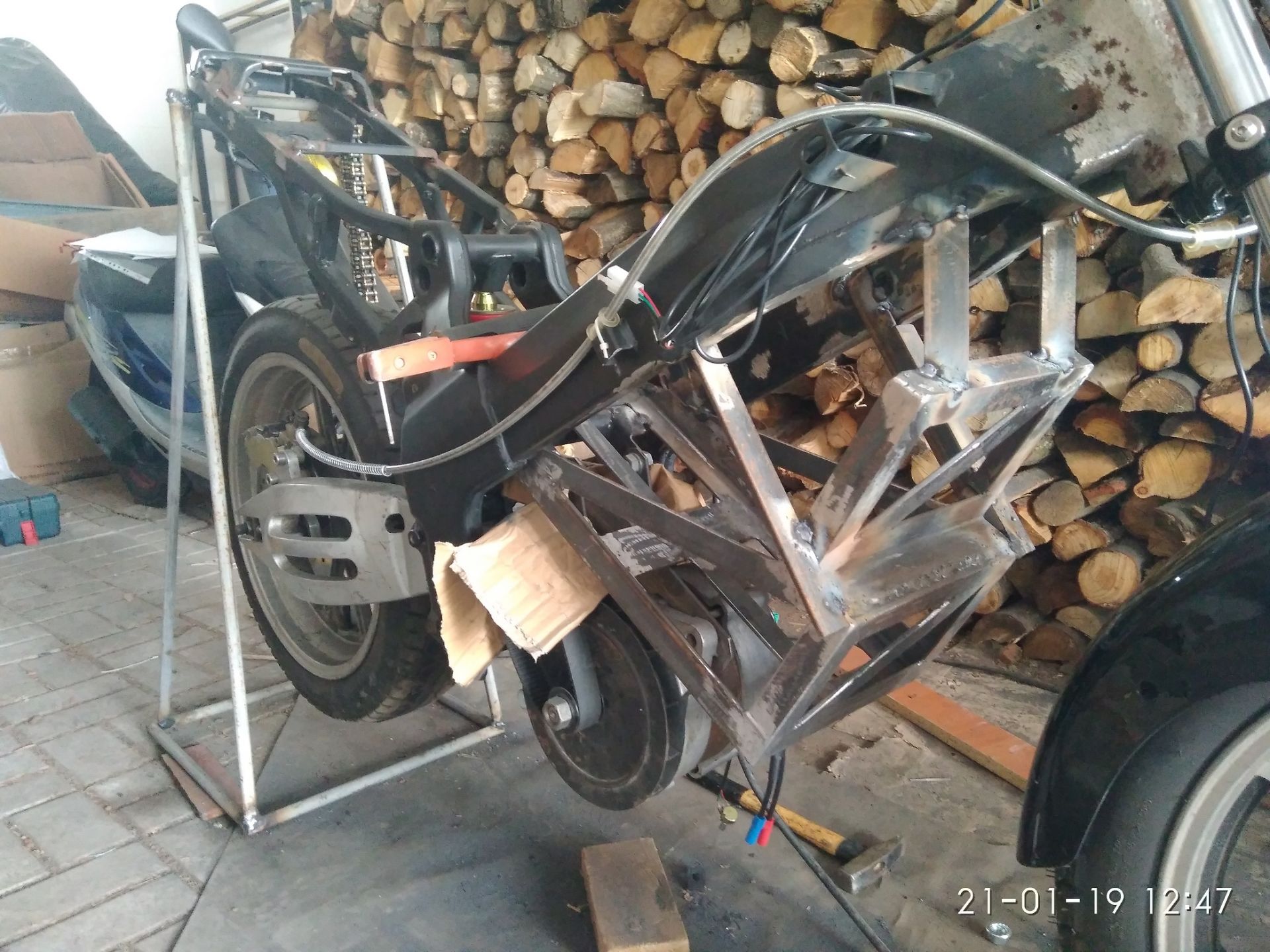

Вот такая конструкция вырисовывается для крепления аккума, пока на прихватках:
IMG_20190121_124737.jpg [ 384.65 КБ | Переглядів: 9216 ]
Аккум сейчас в процессе сборки. Соберу, примерю последний раз, потом буду обваривать эту конструкцию. Тяжелая рамка получилась, где-то 6 кило, но и аккумулятор не легкий, 48 кг.

Combatos писав(ла):
А на какой пробег аккум рассчитан?

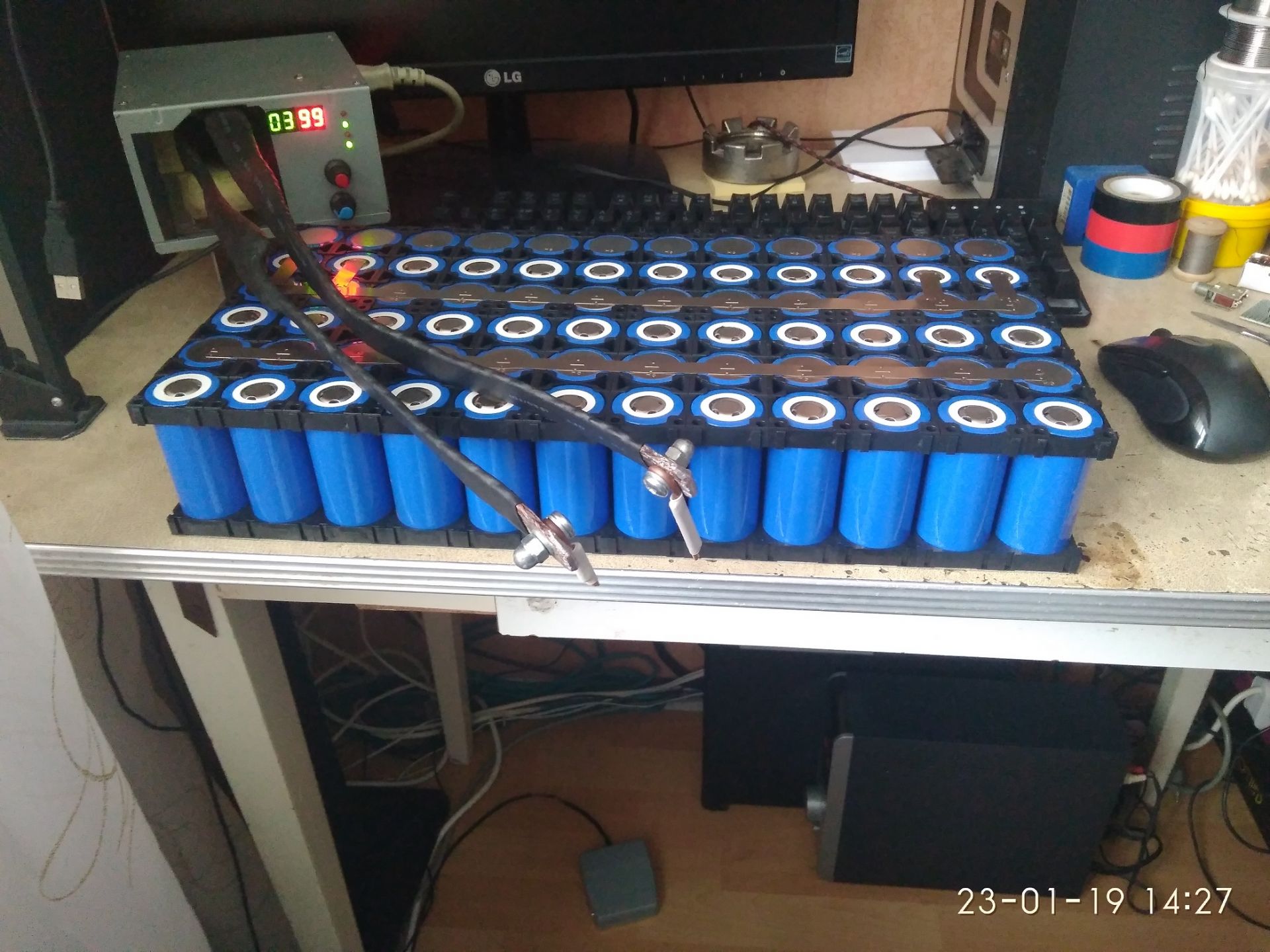

Батарея в процессе сборки-сварки:
IMG_20190123_142740.jpg [ 322.83 КБ | Переглядів: 9155 ]

Зря по наваривал железа на раму, на раме нужен только крепеж, а акумы упаковать в бокс, который будет крепиться к раме. Хотя может тебе так проще (Бюджет как ни как) :)

Andry писав(ла):
Те же яйца, только в профиль :) Повторю еще раз: батарея весит 48 кг, это далеко не пушинка, и бокс должен быть соответственный, и крепление бокса к раме. Поэтому я выбрал более надежный вариант.
