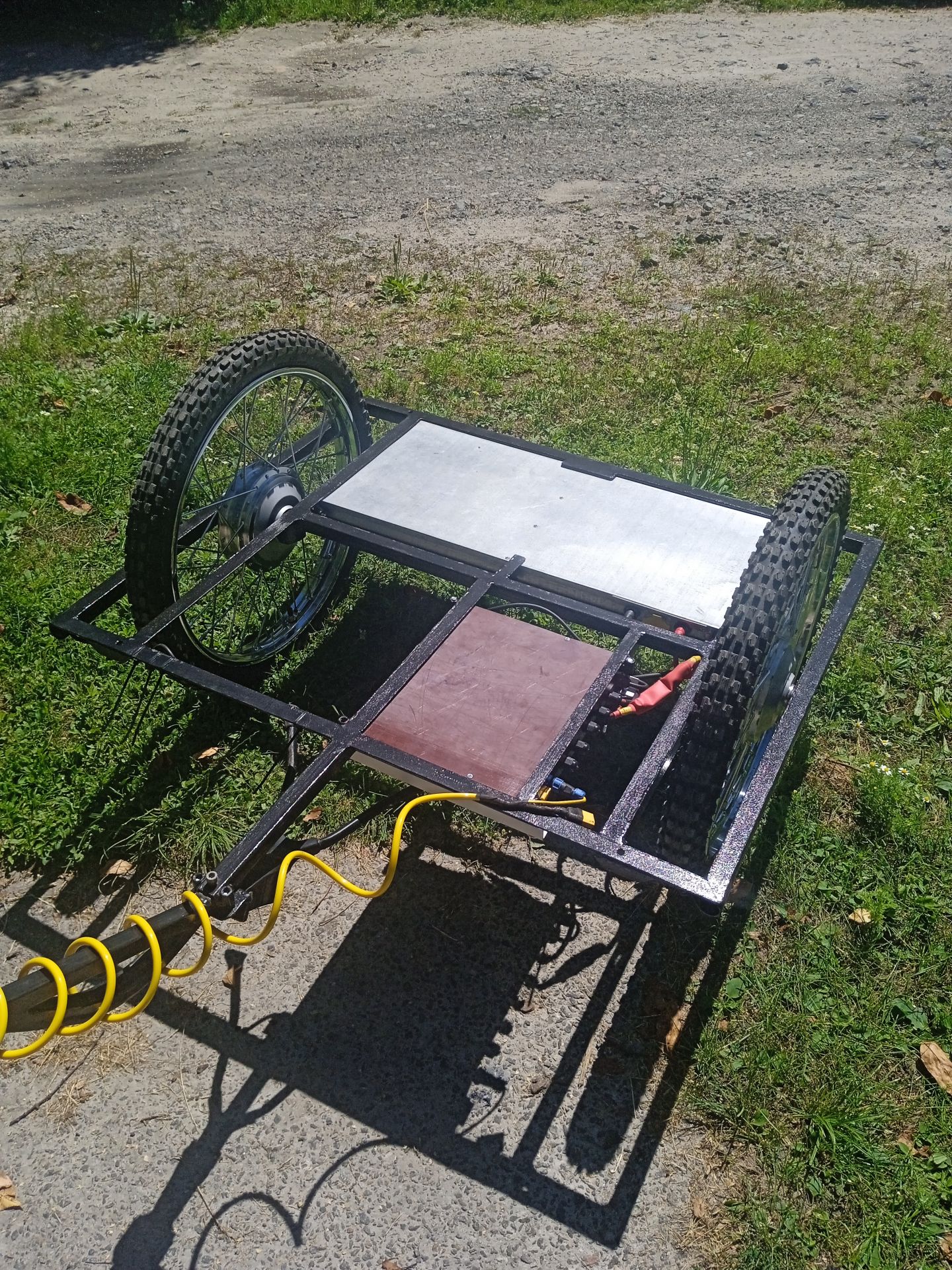

Перший тест драйв шайтан машини, а конкретно, то активного велоприцепа. Спочатку було страшно розганятися, бо прискорення розгону таке, що через 50м вже 50 кілометрів на годину. Всюдихід неймовірний

Але є одна проблема. Коли був просто прицеп із рівними колесами було все ніби добре, потім після значних навантажень на гнилих колесах з'явились вісімки і почався воблінг. І це очевидно. Тепер рівні моторколеса. Воблінг з'явився після встановлення ящика на шасі. Причому воблінг з'являється після аідпускання курка. Перевірю паралельністю колес...
