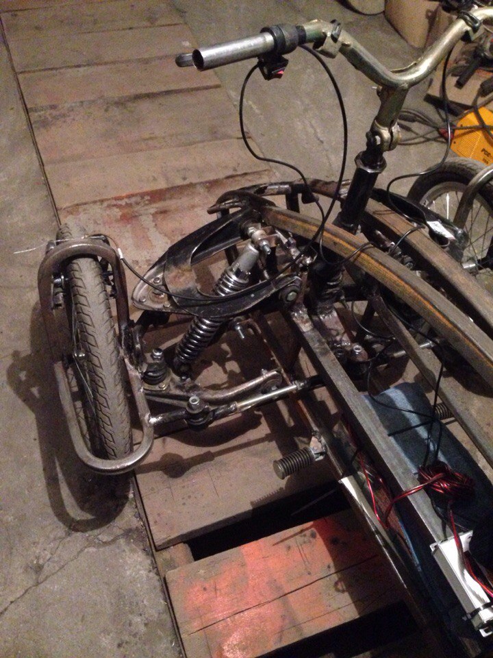

Сегодня пробовал передние рычаги - отлично работают!) Самое проблемное будет рулевое.. Пока даже материала нет на него.. Ну все постепенно, для начала хотя бы поставлю раму "на ноги" :lol:

Переживал что рычаги не будут работать на велосипедных колесах, все отлично работает) Завтра обварю все, пока только прихватки, все "сырое")

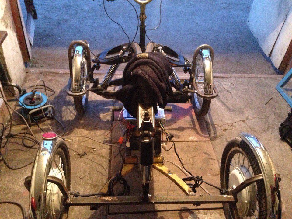

Первые тесты обваренной и полностью обжатой подвески показали что все таки подвеска немного жестковата, но с учетом того, что это "голая" рама, без аккумуляторов, а их будет аж 8шт по ~4.5кг. и того это примерно 36кг только батареи, +обвес +водитель ну и возможно пассажир, то все должно быть нормально. :lol:
Завтра займусь рулевым, и обварю все остальное, из-за множества экспериментов в расположении проушин и т.п. деталей очень много пришлось "насрать" сваркой, т.е. чистить теперь прилично, но с учетом того что делаю все в первый раз и это пробная модель - вряд ли было бы иначе! :irre:

Сегодня пробовали ездить (с горки). С одним человеком подвеска очень жесткая (практически что ее нет). Но это с учетом того что это голая рама, без аккумуляторов. Вдвоем проехались - подвеска заработала, стало мягче. Думаю что когда станут аккумуляторы, будет все нормально.
В целом - пока что все нравиться. :mrgreen:
С учетом того что рулевое управление делаю впервые, и делалось все из подручного хлама - управление получилось достаточно удобное. Посадка тоже удобная. :lol:
Собрали все поздно вечером, не получилось заснять видео, завтра засниму первые тесты.
Теперь дело за тормозной системой и зачисткой швов (там кошмар, т.к. некоторые места по несколько раз приваривали/отрезали пока выбрали оптимальное место, все-таки первое четырехколесное транспортное средство).
Будет однозначно свинцовая батарея, т.к. нужен вес. Да и цена...
Займусь по свободе модернизацией контроллеров, после сделаю обзор. Есть тут одна хитрость, может кому пригодиться... Ну это все чуть позже! 8)

Интересно)) А руль может под углом нужно было сделать, тяжело управлять и как на повороте, не пытается перевернуться ?
#20074Повідомлення 03 квіт 2016, 20:25
Звідки: Николаев
AlexT писав(ла):
Управлять достаточно удобно, немного туго, но это из-за того что все новое, и шаровые и тяги, со временем станет легче (вначале вообще было весело, думали что даже рулем не повернем, теперь можно рулить одной рукой) :lol:
На повороте не перекидывается, хотя думаю если скорость будет приличная - точно перевернеться :lachtot:
Сложно пока говорить об этом) Завтра поставим аккумуляторы, переделаю контроллеры - протестируем)
