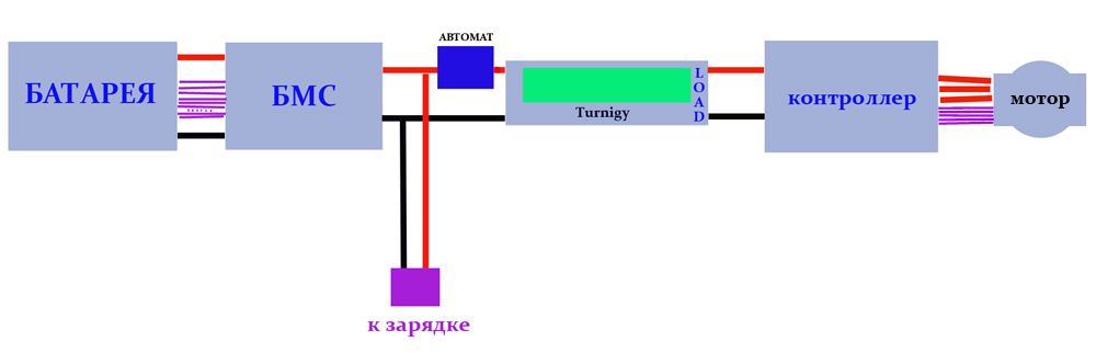

voraks писав(ла):
Умная мысля приходит опосля, самое главное чтобы вовремя :).
Допер наконец-то как подключить зарядку. Просто отключю кабель с гнездом зарядки от контроллера и воткну его параллельно между АКБ и ватметром. Таким образом и ток будет правильно направлен для ваттметра и контролировать и напругу при заряде можно будет контролировать :)
у меня (наверно как и у всех) такая схема подключения, при этом ваттметр показывает напругу на акуме всегда пока не отключен автомат. Автомат выключаю только если нужно сбросить показания ватметра или длительное хранение. Ватметр в такой схеме ток заряда не показывает.

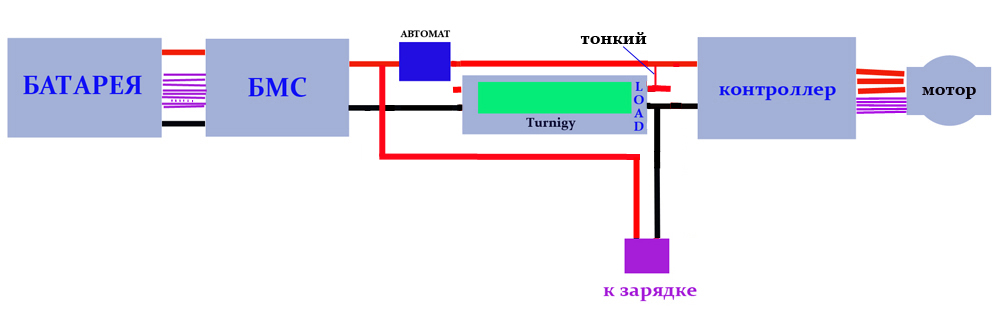

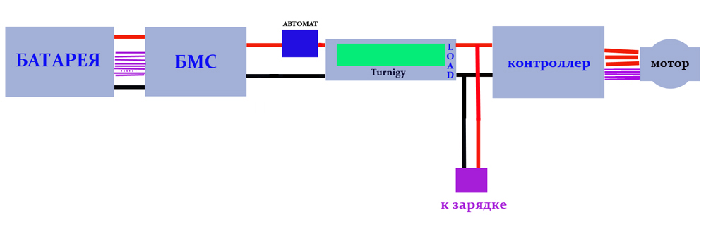

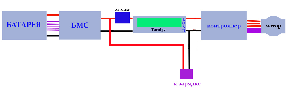

А если перенести разъём зарядки между Тунгескаем и контроллером?
Подключил только что в схему что выше зарядку после Turnigy 130A, и вуаля: новая модель Turnigy 130A показывает обратный ток! (насколько я знаю старые модели такого не умели). При этом на экране там где амперы буква "А" подчеркнута. Пока дозарядил старую батарею, ватметр также показал время заряда, ватчасы, амперчасы... Кстати, как советовал давно Batiskaf, "+" к ваттметру этому можно подключить тонким проводом к любому красному выводу, так как если снять крышку то увидимчто плюс "сплошной", а измерительный шунт - в цепи минуса. Это позволяет при выводе ватметра на руль не тянуть лишние силовые провода "плюса". А чтобы вдруг выключеный автомат не помешал зарядке, "+" можно подключить до него.
А в моем случае ватметр пока старый, рекуперации нет, ватметр не на руле, поэтому для меня менять первоначальное включение нет смысла....

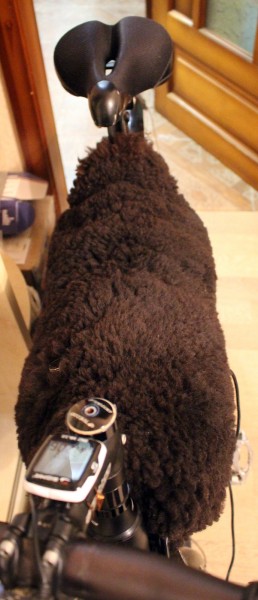

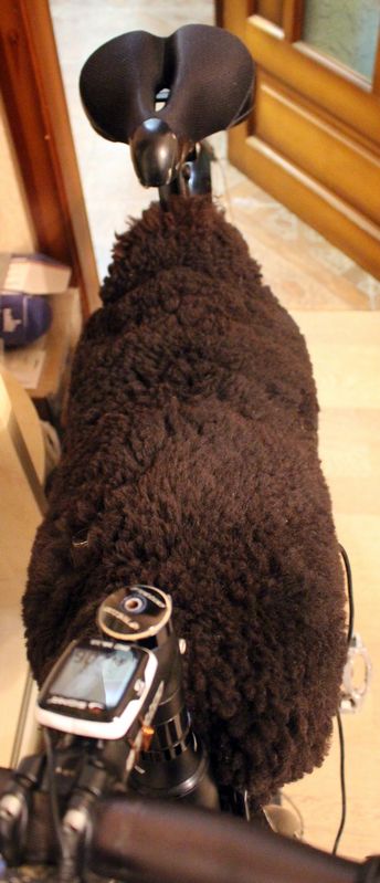

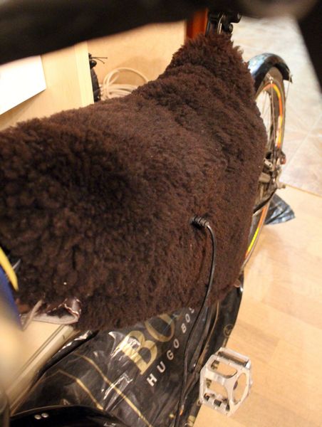

А ТЫ подготовился к зиме? 8)
П.С.: овечья шкурка, короткая шерсть 4-5см. Сьемное. Снизу молния, + 4 шлейки в разных местах. Педали при такой одежке уже не крутяцца (так и не использовал их). Непривычно "нащупывать" в шерсти разьем для зарядки и для ключа зажигания....

Такой себе аккуратный электрофицированный барашек вышел)
Правда холодно ездить на велике, я свой поставил до следующего сезона.
