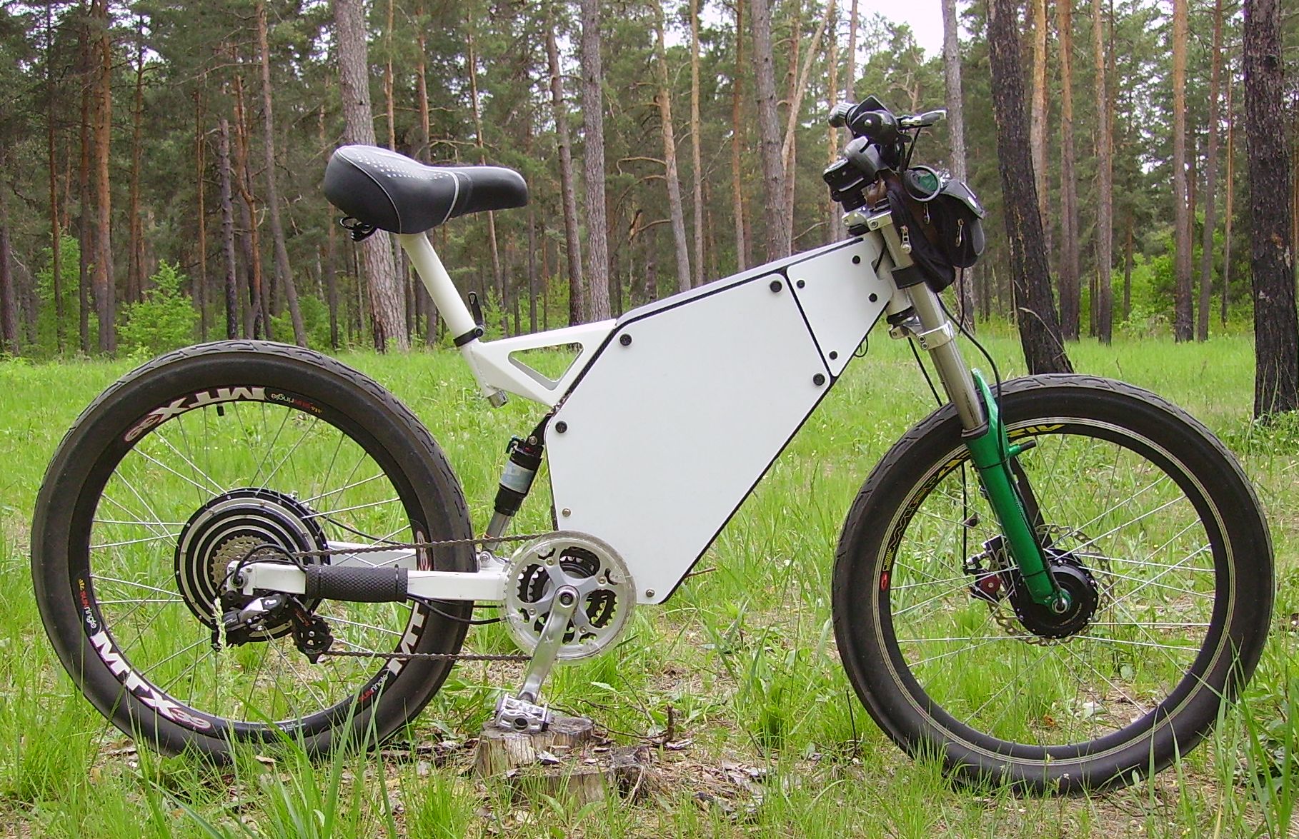

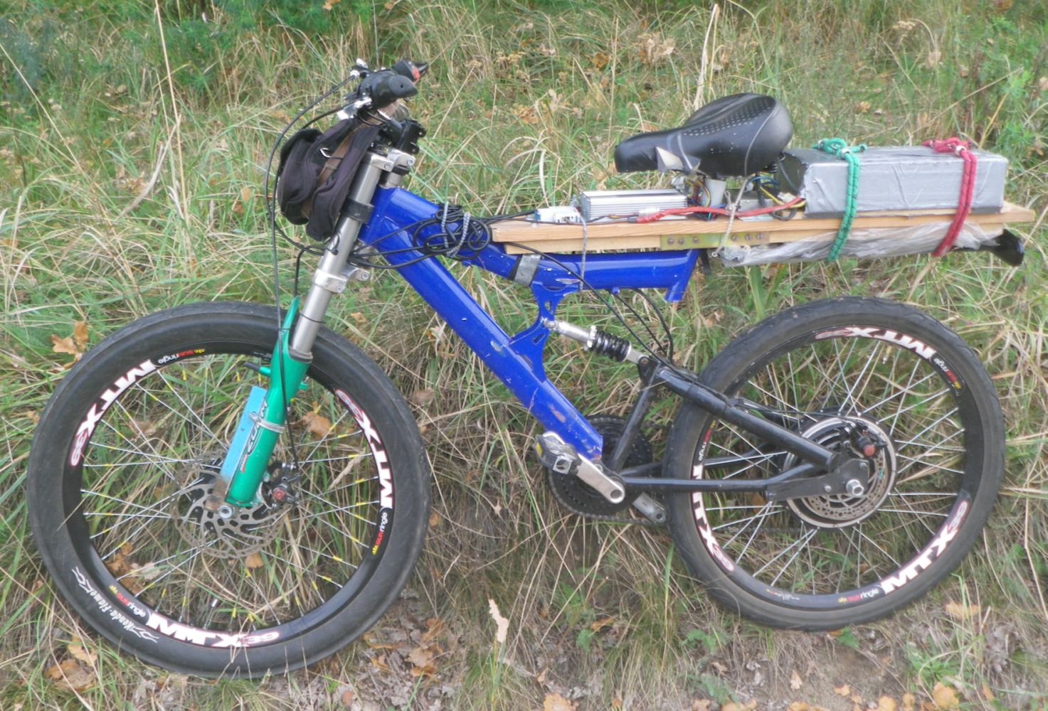

Поставил на вел задний DD киловаттник. Прет на двух моторах по песчаным дорогам очень да же не плохо.
С одним передним мотором скорость по асфальту была 36 км/час, на двух моторах стала 46 км/час.
Аккум лифер 48 вольт 12 а-час.

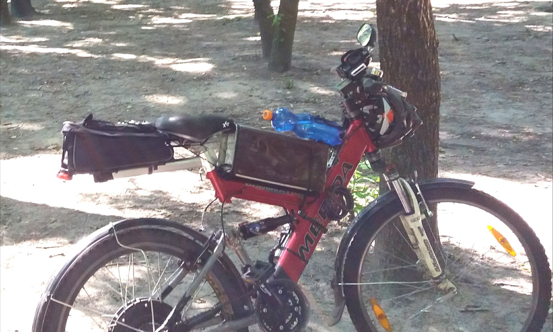

Я сделал так, АКБ з элементов 18650 : 8Р, 15S. в 5 литровой банке из под оливкового масла :D

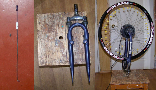

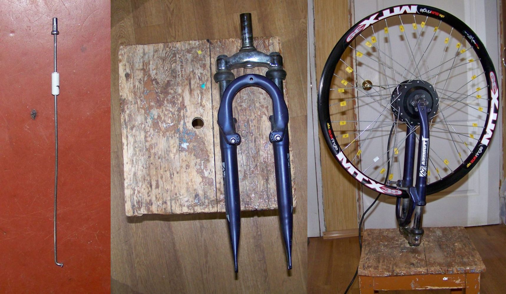

Решил переспицевать переднее колесо с узкого обода на широкий, бо трехдюймовая покрышка в узком ободе не есть хорошо.
Налепил на спицы кусочки изоленты и подписал номера спиц.
Для облегчения накручивания ниппелей использовал приспособу на первом снимке.
Просверлил в старой табуретке отверстие, установил старую ашан-вилку и получилось неплохое приспособление для устранения биений обода.

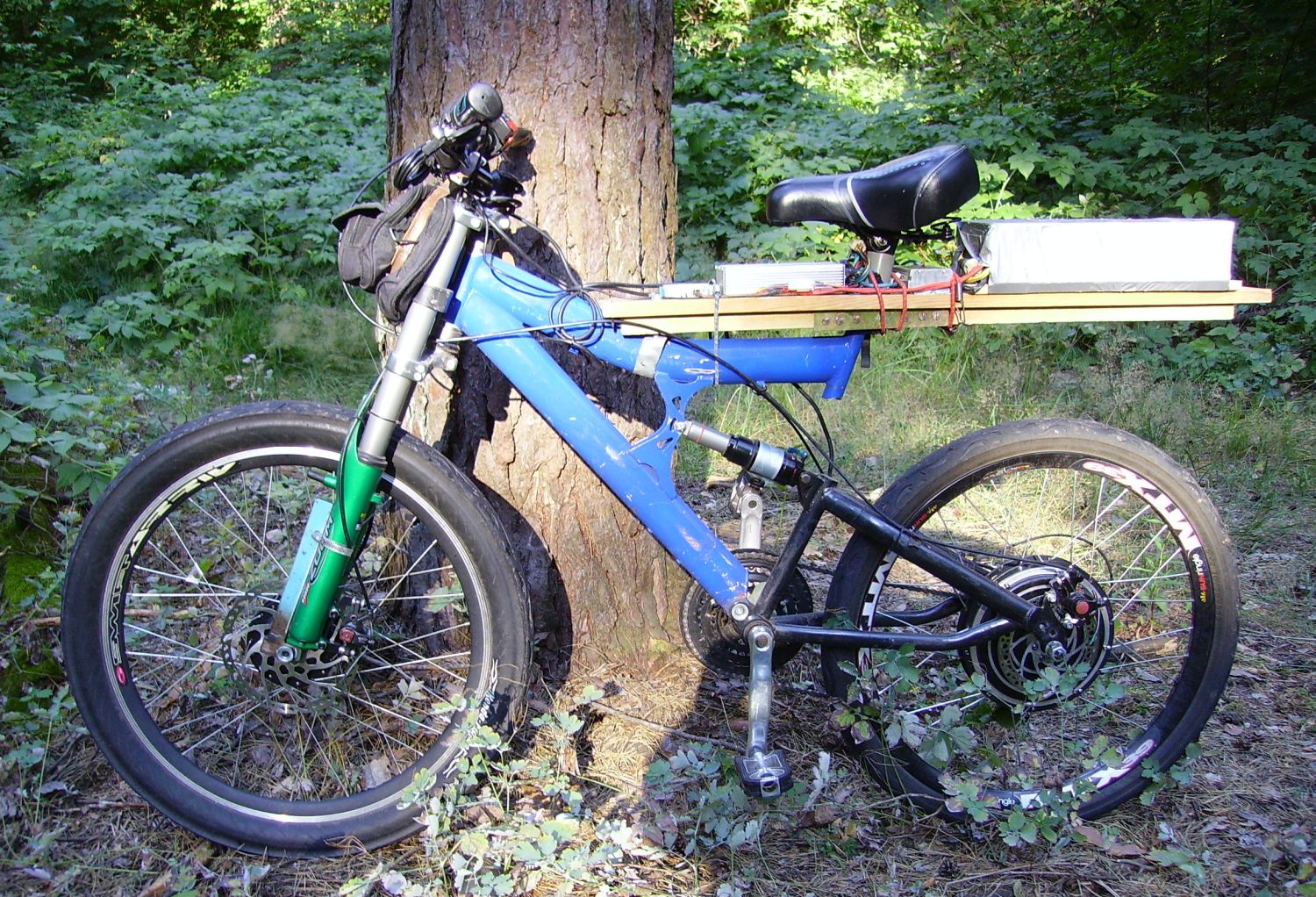

Когда то задний МТХ 39 стоял на двухмоторному "заряженному" чоботаре.
Все время хотел переспицевать и переднее колесо, но так и не дошли руки.
Чоботар1000_350.jpeg [ 582.97 КБ | Переглядів: 10969 ]
Через некоторое время на чеботаря был поставлен мотор-крошка в 17" мотоободе и впереди соответсвено то же колесо в 17 мотоободе.

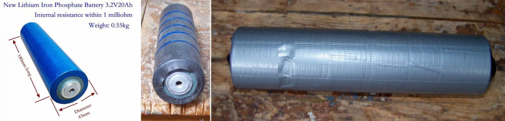

Решил таки собрать для ашана новый аккум на банках LiFePO4 48 вольт 20 а-час, бо
старый аккум на круглых банках-хедвеях LiFePO4 48 вольт 12 а-час купленный аж в 2013 году служит верой и правдой уже 8 лет.
Как я только его не "мучил". Кроме ашана ставил его на трайк и чоботар с крошкой.
Токи при старте доходили до 50 ампер (при токах более 50 ампер аккум отрубала БМС).
Емкость аккума не измерял. На новом аккуме по асфальту с максимальной скоростью 45 км/час проезжал около 30 км,
сейчас на такой же скорости проезжаю примерно 18 км, правда можно еще проехать пару км на малом газу.
Вообщем стало не хватать дальности.
Куплены 16 банок. На банки одеты резиновые кольца нарезанные из велокамеры и банки замотаны армированным скотчем.

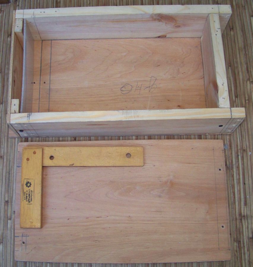

Из доски 100х20 и фанеры 8 мм изготовлен ящик с отсеком для БМС.

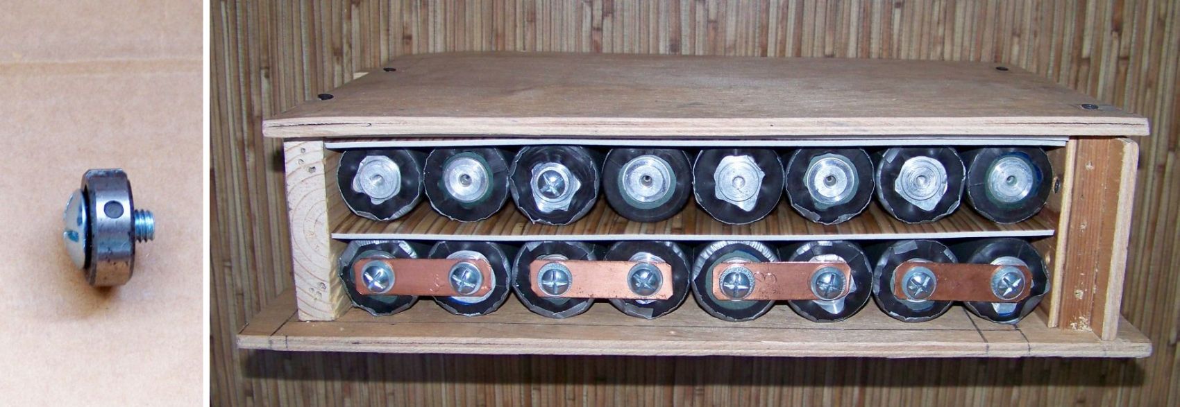

Болты М6 подрезал следующим образом. Закручивал болт в плашку, плашку зажимал в тиски (без фанатизма, бо плашка может треснуть), обрезал ножовкой за подлицо, заусенцы убирал мелким напильником. При выкручивании болта из плашки резьба востанавливалась. На болт одевал гровер, шайбу, перемычку. Перемычки резал из медной ленты 20х1 мм.
Вопрос, нужно ли лудить перемычку в месте контакта с аккумулятором?
Прокладки резал из остатка линолеума валявшегося на балконе.
Конструкция ящика позволяет, выкрутив несколько шурупов, снять боковые доски и получить доступ к банкам.

Я бы залудил, всё таки медь и алюминий не очень дружат. Не зря ж заводские перемычки никилируют. А можно и всю перемычку залудить, чуть сечение добавится.

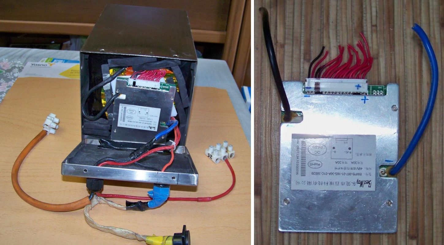

Снял крышку со старого аккумулятора пакеты-лифер 48 вольт 20 а-час.
Аккум отработал 8 лет, в данный момент практически не работоспособен. Циклов прошел значительно меньше, нежели лифер хедвей 48 в 12 а-час, отработавший то же 8 лет и потерявший за это время примерно 30% потенциала.
Вытащить пакеты не удалось, по этому просто "выкусил" ВМС.
Обрезки проводов в аккуме загнул и изолировал термоусадкой.
На БМС указан ток 30 ампер, отрубалась примерно на 55 амперах.

Есть такая идея. Заменить переднюю торцевую фанерку ящика на дюраль.
Смазать термопастой пластину-теплоотвод БМС и прикрутить-прижать к сией дюральке.
Можно будет неплохо отводить наружу тепло с БМС.
Есть ли подводные камни в сией идее?
Возможно теплоотвод БМС под потенциалом?
