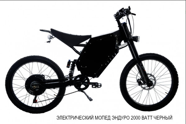

Что до выбора электровела: я много ездил (более 45 лет) на велосипедах и мопедах. Но в городской квартире мопед с ДВС не поставишь. Мне надо двухподвес с мотоциклетным сиденьем. В один конец по асфальту (надеюсь, что не перекопают дорогу) около 30 км. И не факт, что там удастся зарядить акк перед возвращением.
Скорость в районе 40 - 50 км/ч. Нагрузка - мои 75 кг. Раз в неделю или в две, сам не знаю.
Такая конструкция мне понравилась
Вот только там двиг прямоприводный...

#136038Повідомлення 23 бер 2024, 14:38
Дякував (ла) 299 Подякували 1112
Знов відчувається не системний підхід.
Мало моменту я читаю як недостатньо тяги...
Підняти тягу тим же моментом можна зменьшивши діаметр ведучого колеса.
Додавши в переднє колесо легкий редукторник можна теж підняти тягу в потрібних режимах (а коли не треба то економити ресурс шестернів і не вмикати), додатково отримавши великий плюс к надійності(при несправності одного привода доїдете на другому, один 4,5кг редукторник може дати 40км на годину, на 30 доповзе без перегріву). КПД системи при використанні повного приводу теж гарно росте(бо розгрузивши один мотор на половину моменту, його втрати падають майже в 4 рази, а совокупно виходить десь у 2 рази).
До речі не розумію що таке мало моменту, цеж не в карпатах постійно в гори дертися, славнозвісна кроха дає такий момент, що я сівши за той байк (на 26 колесах) почав ставати на цапа та пробуксовкою стріляти з під колис щебенкою, то поспішив віддати той байк хазяїну щоб не вбитися, зрозумів що то занадто і мені не треба. А мій звичайний півкіловатний конхис давав на форсажі достатньо тяги в 26 колесі щоб не відчувати потреби в додатковому (на дуже круті підїєми я і педальками допомогти можу, бо довгими вони такі не бувають)
