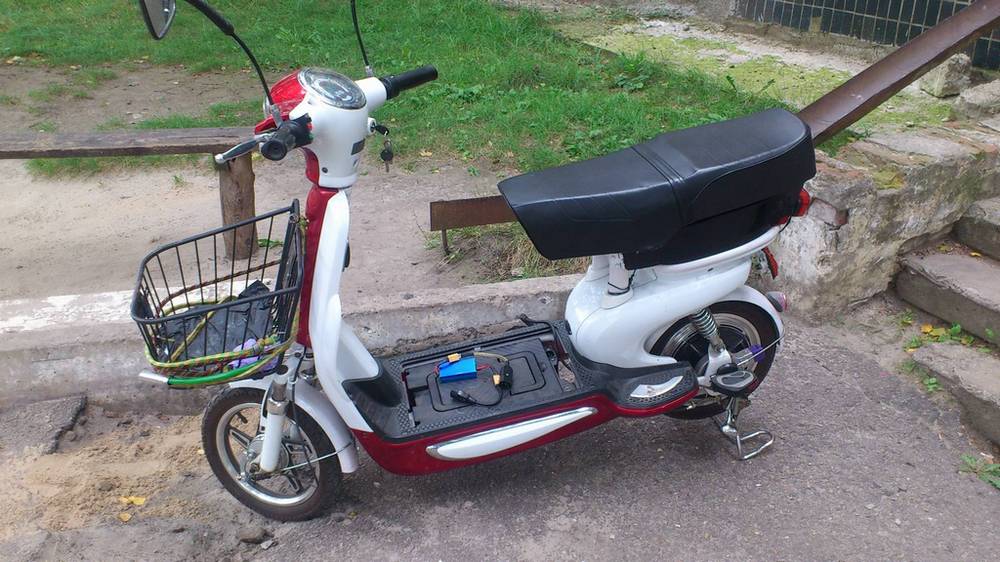

Взял китайский электро-скутер на доработку. Пока только пригнал домой.
 Заголовок повідомлення: Re: Мой бюджетный ЭлектроСипед
#26614Повідомлення 02 вер 2016, 12:11
Звідки: Харьков-Купянск
Дякував (ла) 11 Подякували 13
Всё, скутерок сделал, на посаженых аккумуляторах едет 28км/ч. Поставил на зарядку, позже выложу видео по доработке и проверочном заезде. :)

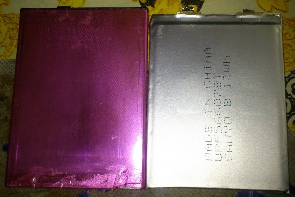

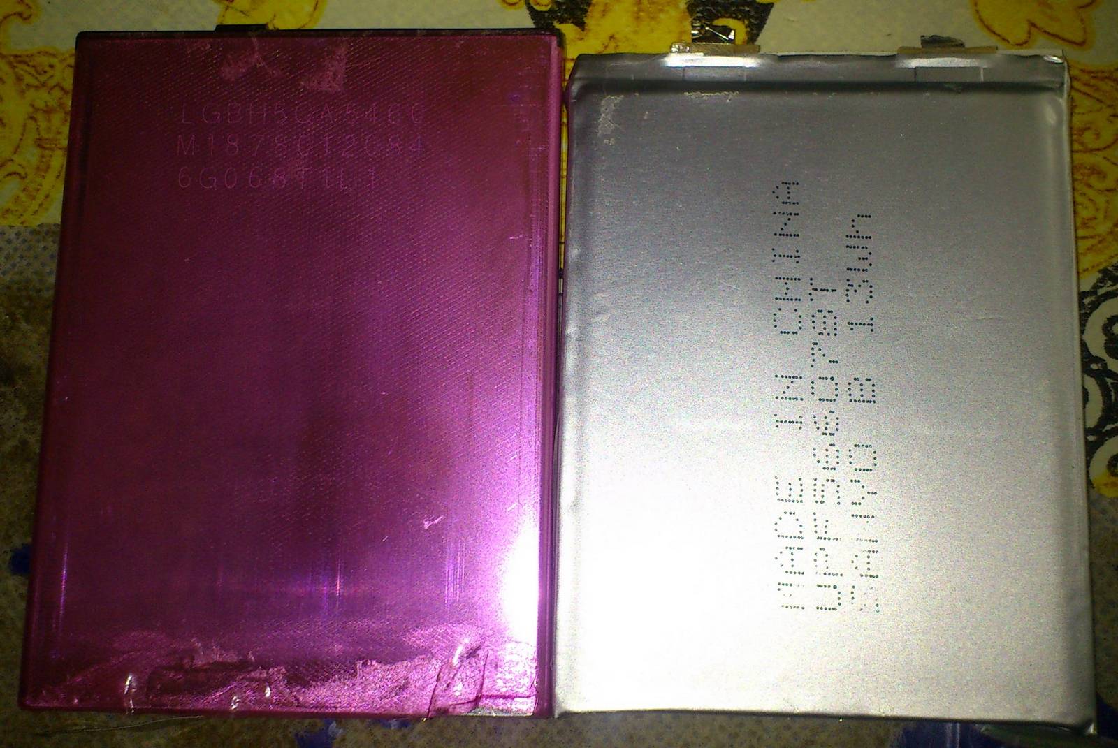

Прикупил аккумуляторов от нотбуков, плоских, жду новую зарядку, буду готовить батарейку, наверно уже на весну.
это акумы нотбучные, но плоские, вот по похожим есть тема на "транспорте" http://electrotransport.ru/ussr/index.php?topic=31514.0#topmsg .
Белые Sanyo, розовые LG.
Получил позавчера зарядку, пришла за 9 дней :) , у меня так быстро ещё не было.
LG-Sanyo.jpg [ 204.64 КБ | Переглядів: 8391 ]
lii-500.jpg [ 60.7 КБ | Переглядів: 8391 ]

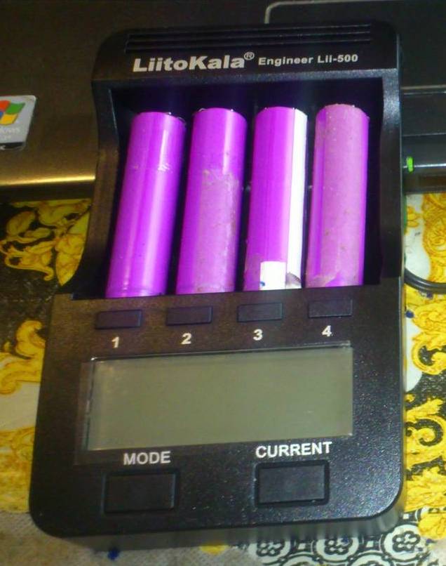

Вчера вечером и ночью ставил на зарядник розовую LG, заряд до 4.2в а банки 4.35в, вошло 2860, вышло 2840, сопротивление 40-50мОм. Сегодня белую Sanyo гоняю, вошло 2980, выход ещё меряется.
