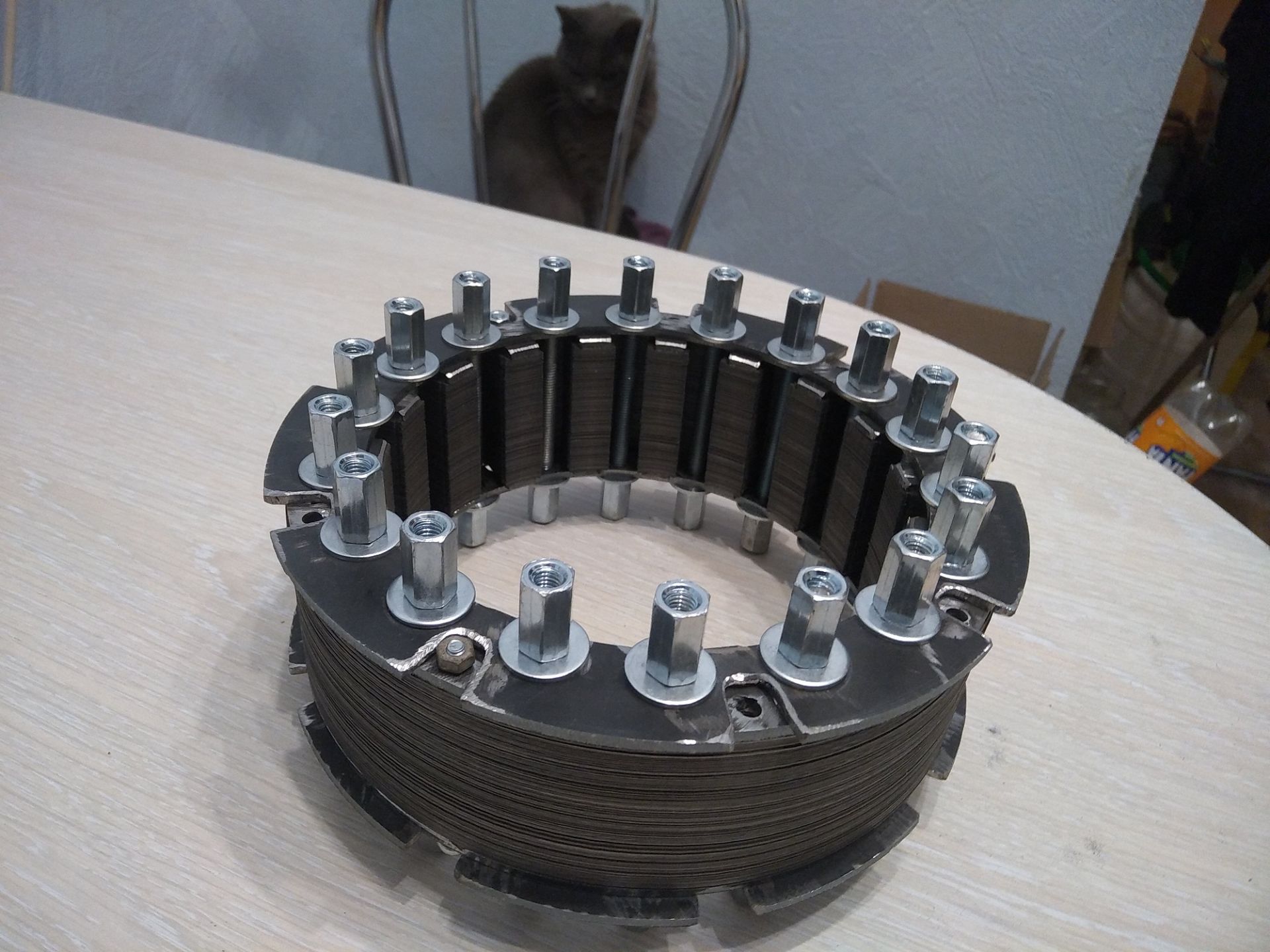

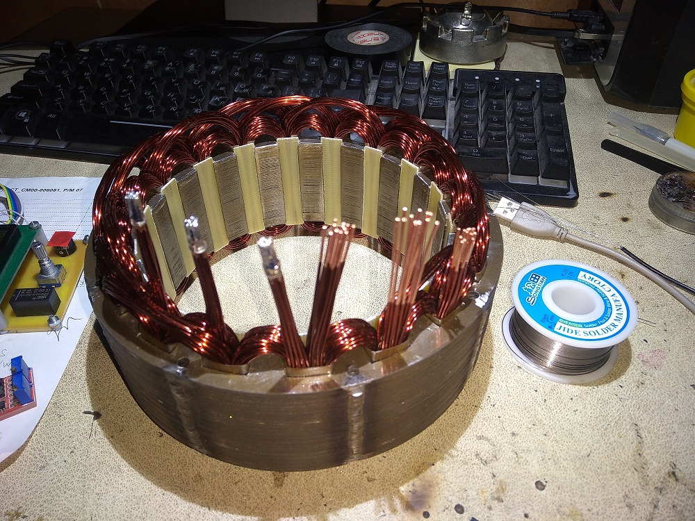

А тем временем формируется новый статор..
IMG_20191012_223001.jpg [ 308.64 КБ | Переглядів: 13233 ]

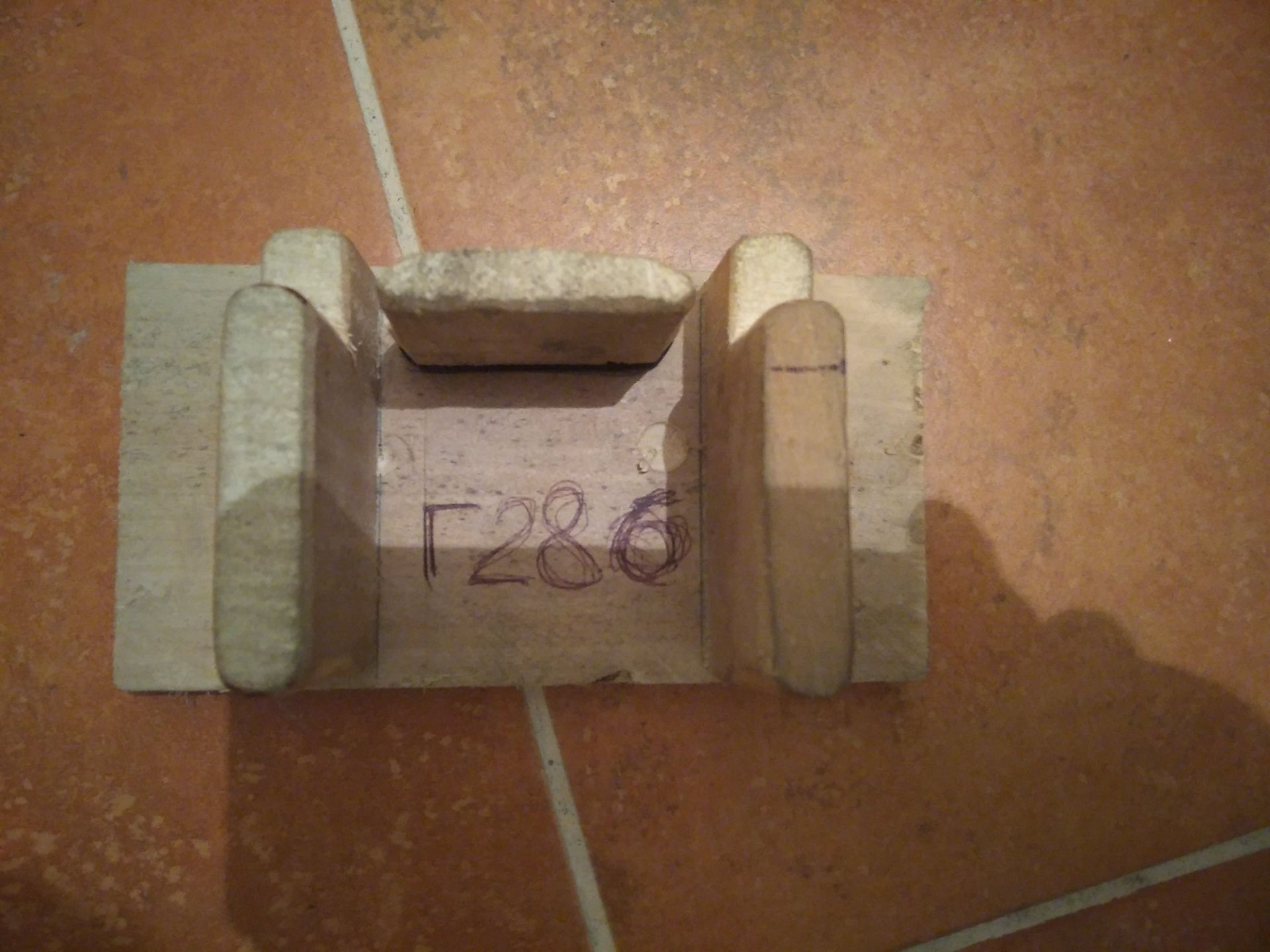

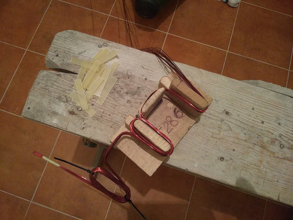

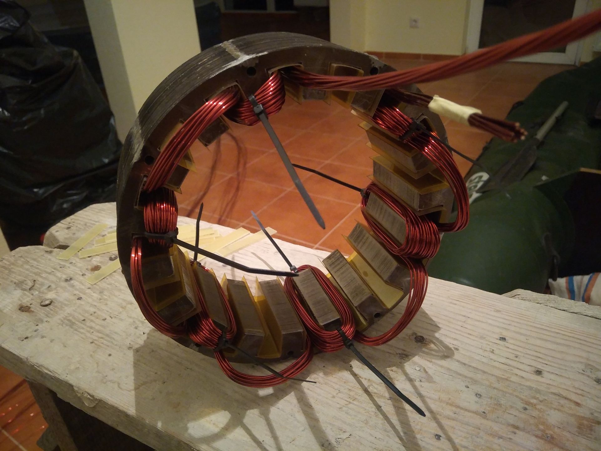

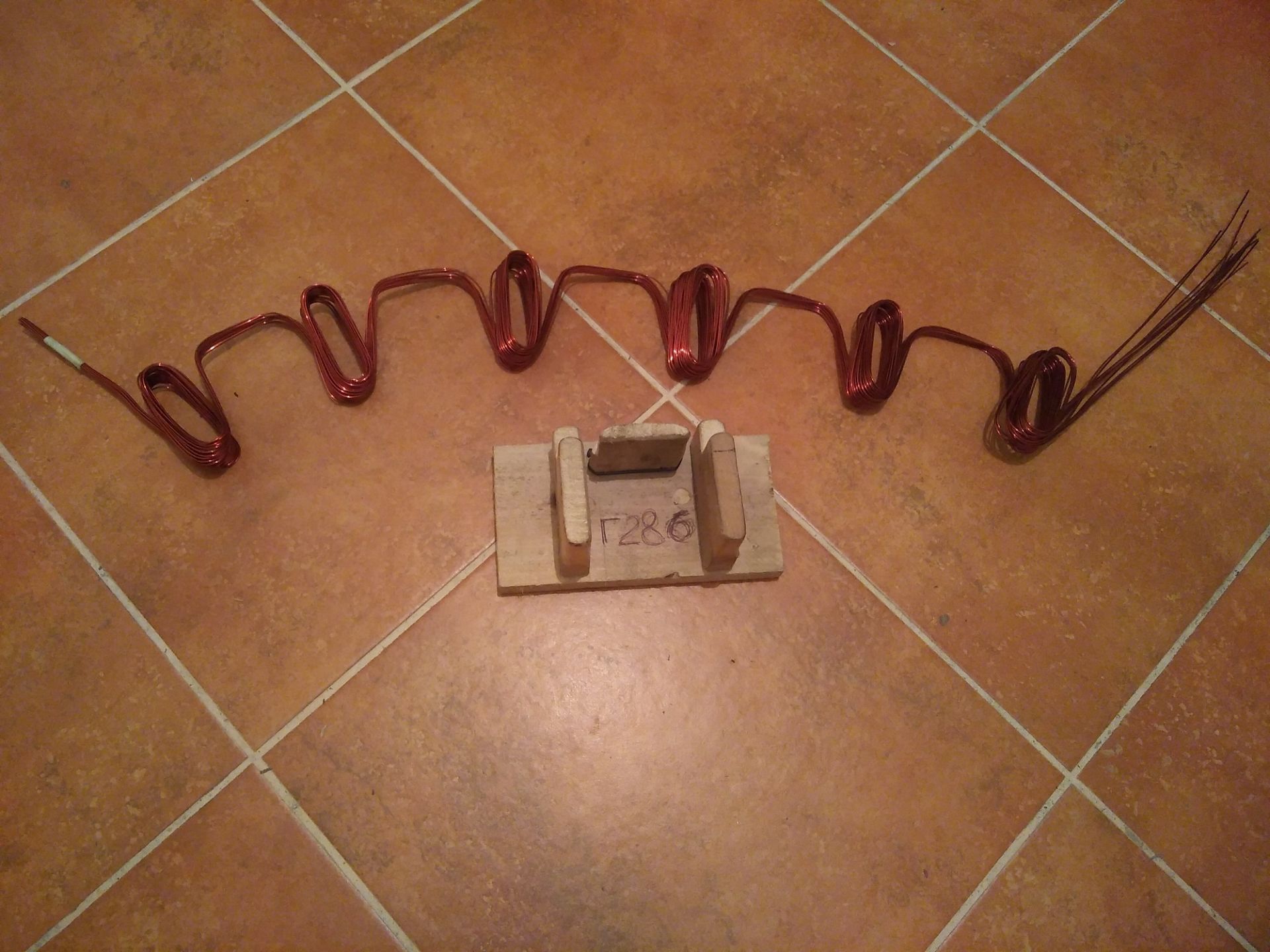

Наконец-то намотал новый статор, обмотка 4 витка, звезда. Сечение провода фазы 9,4 кв. мм (12 жил диам. 1.0 мм). Сделал кондуктор для намотки (шаблон), очень удобно мотать и укладывать провод:

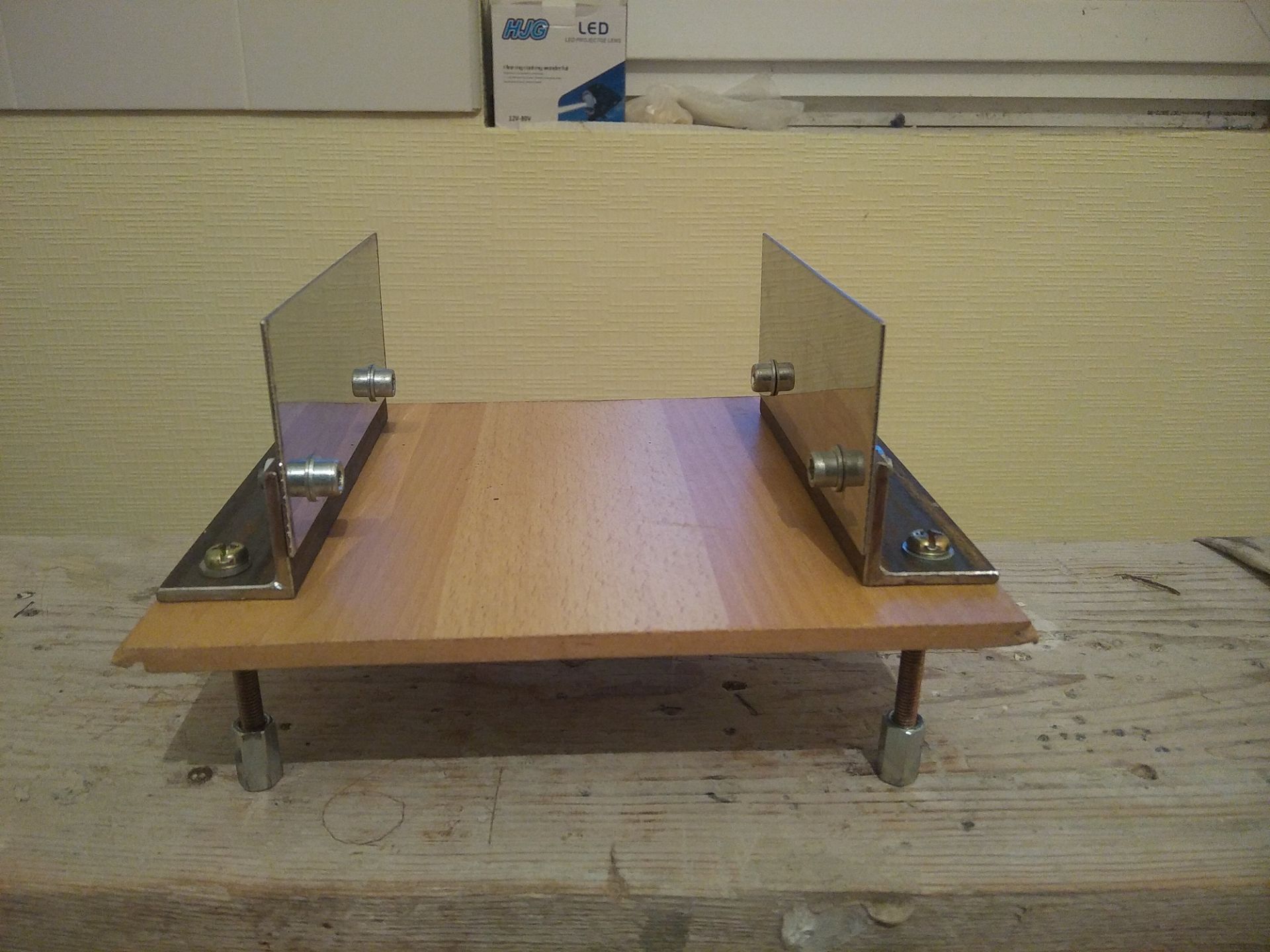

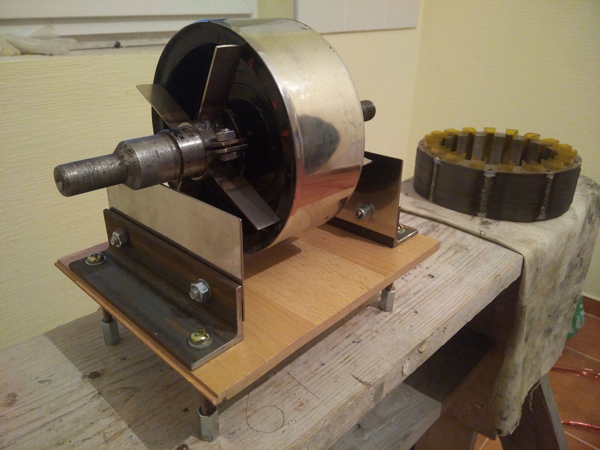

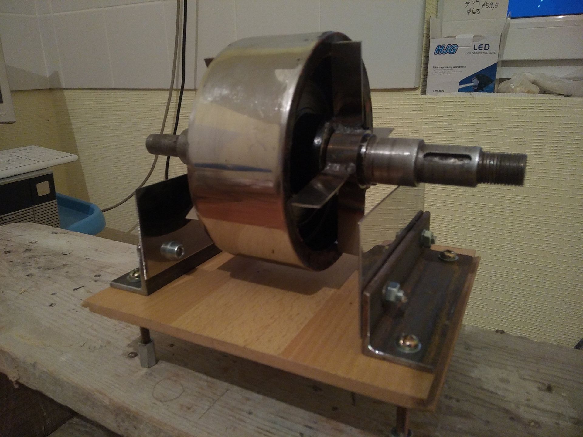

Ещё сделал приспособу для балансировки и отбалансировал ротор "на ножах". Конечно, это грубая статическая балансировка, но в первом приближении пойдёт.

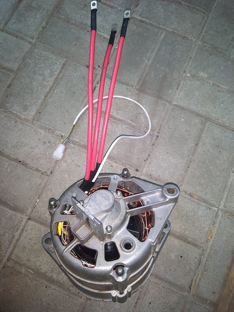

Мотор с новым статором собран и готов к испытаниям:

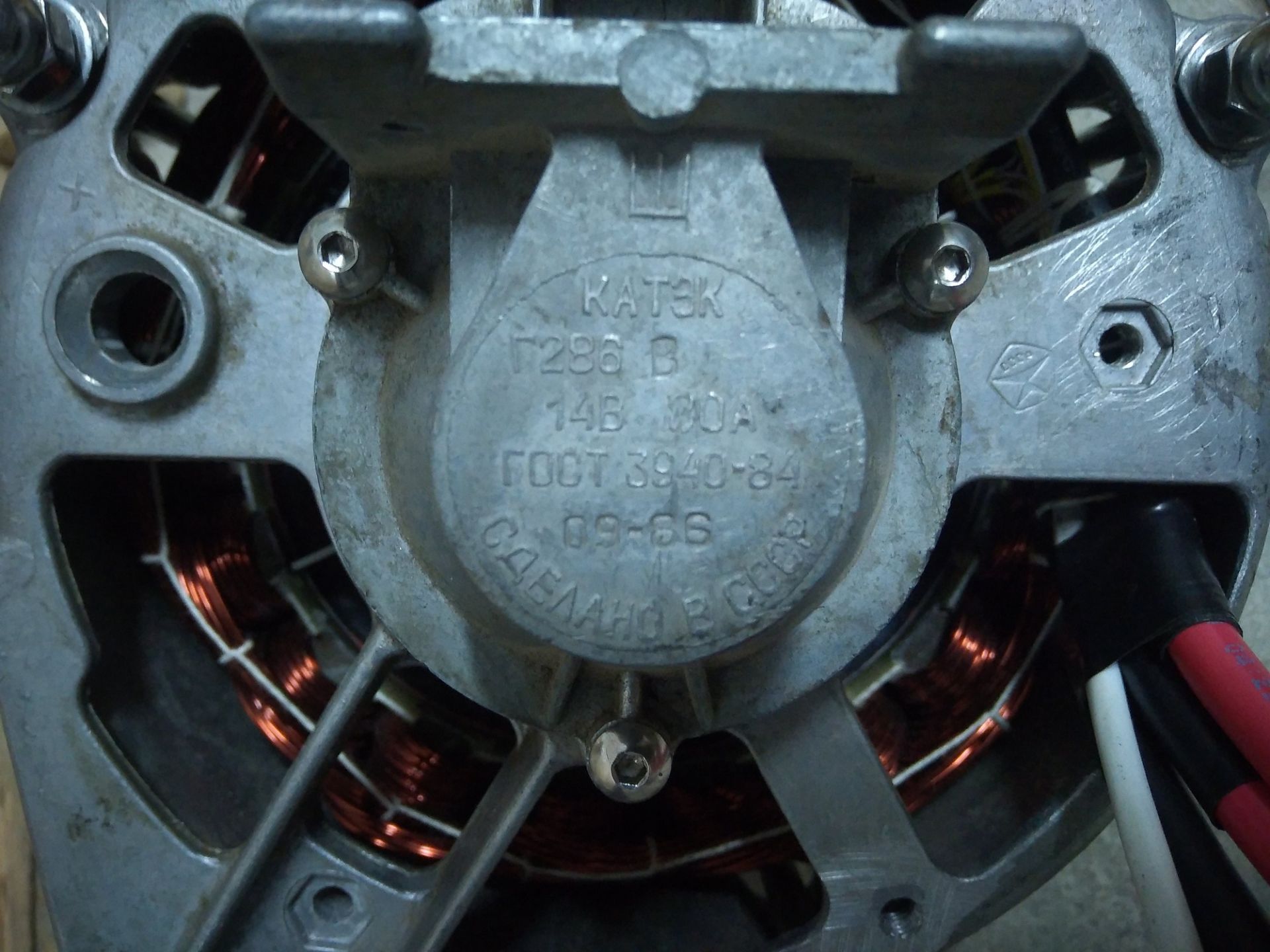

А это специально оставил для копов, если остановят:
IMG_20200116_100817.jpg [ 273.46 КБ | Переглядів: 12997 ]

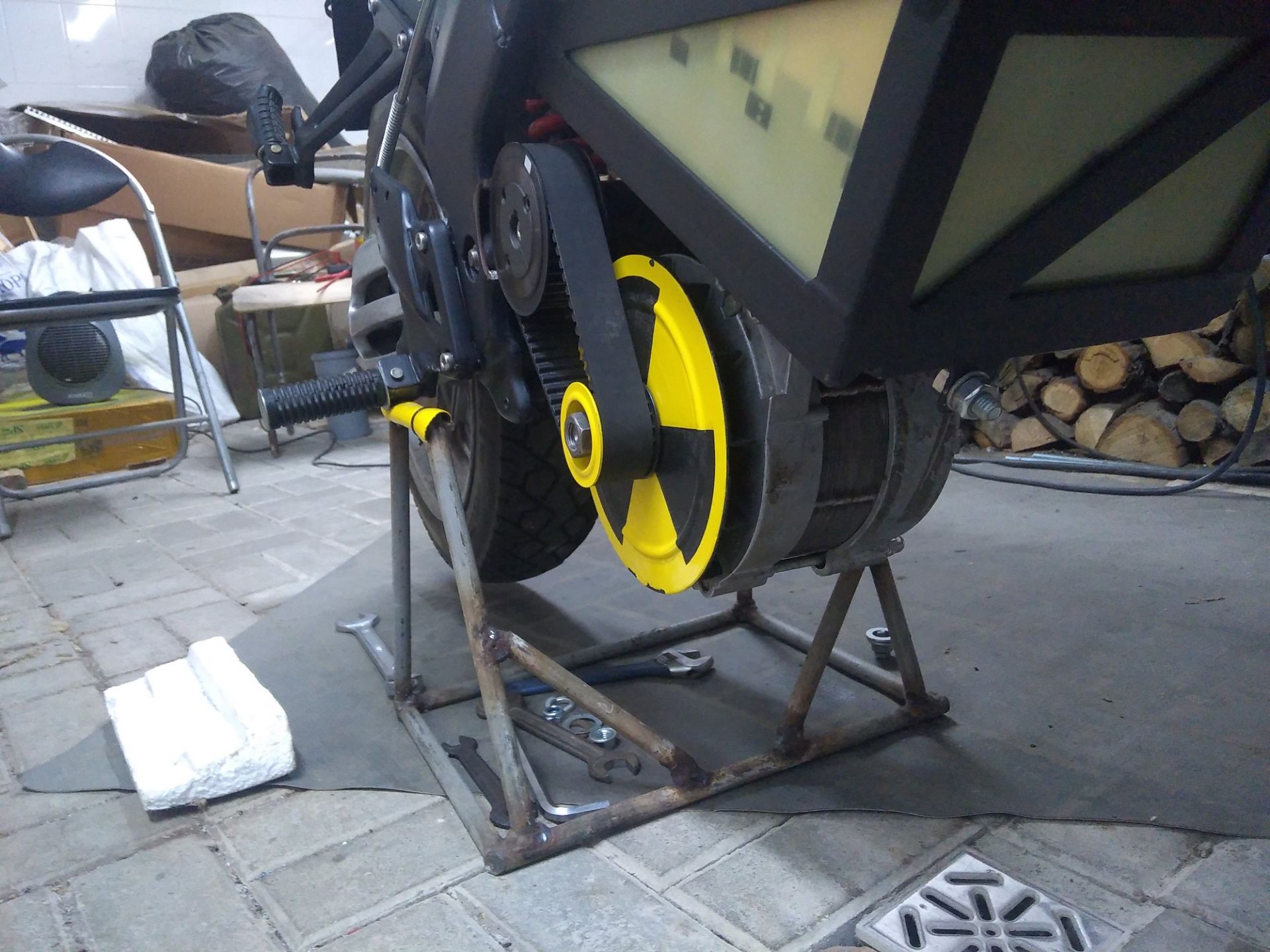

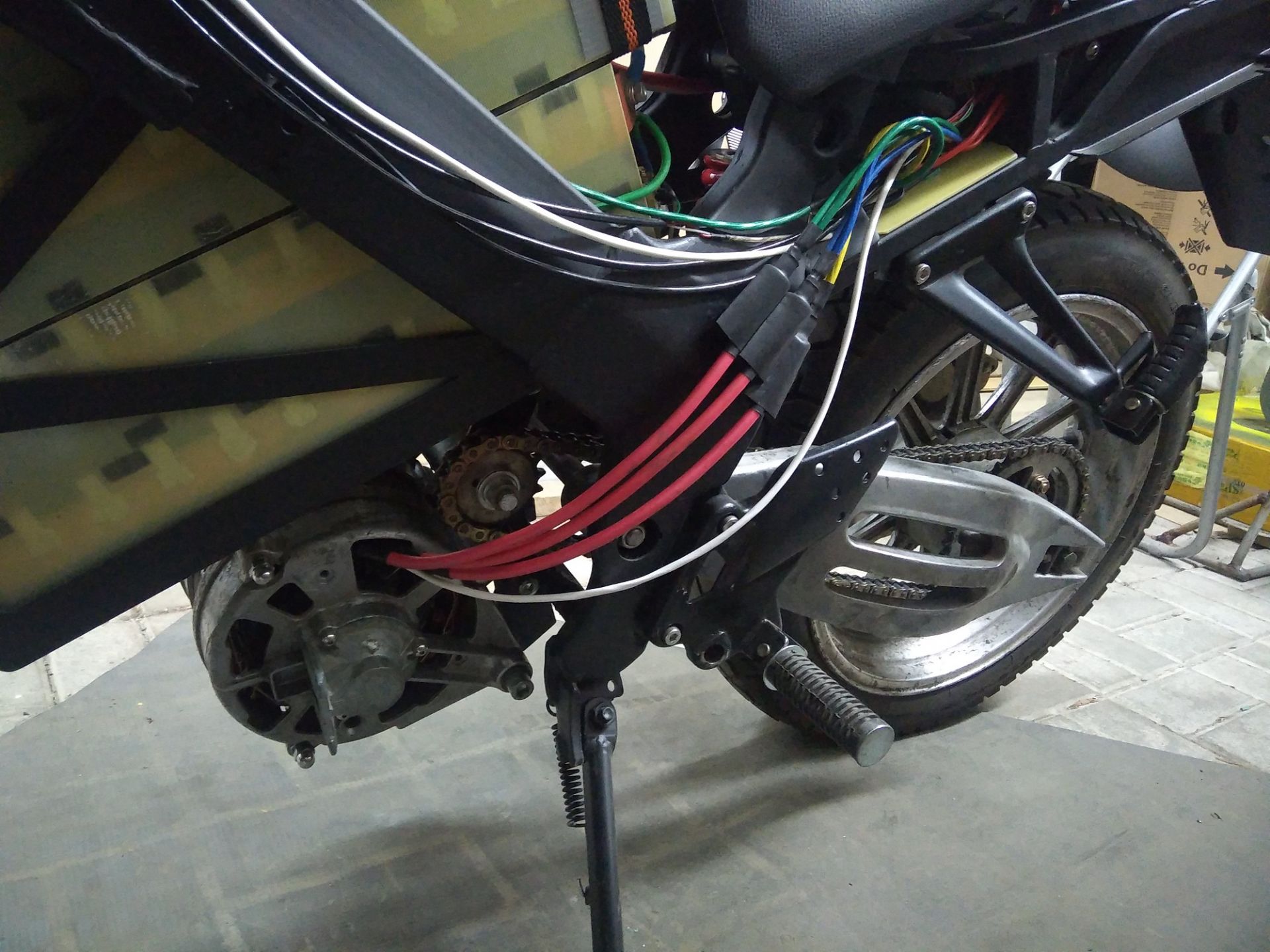

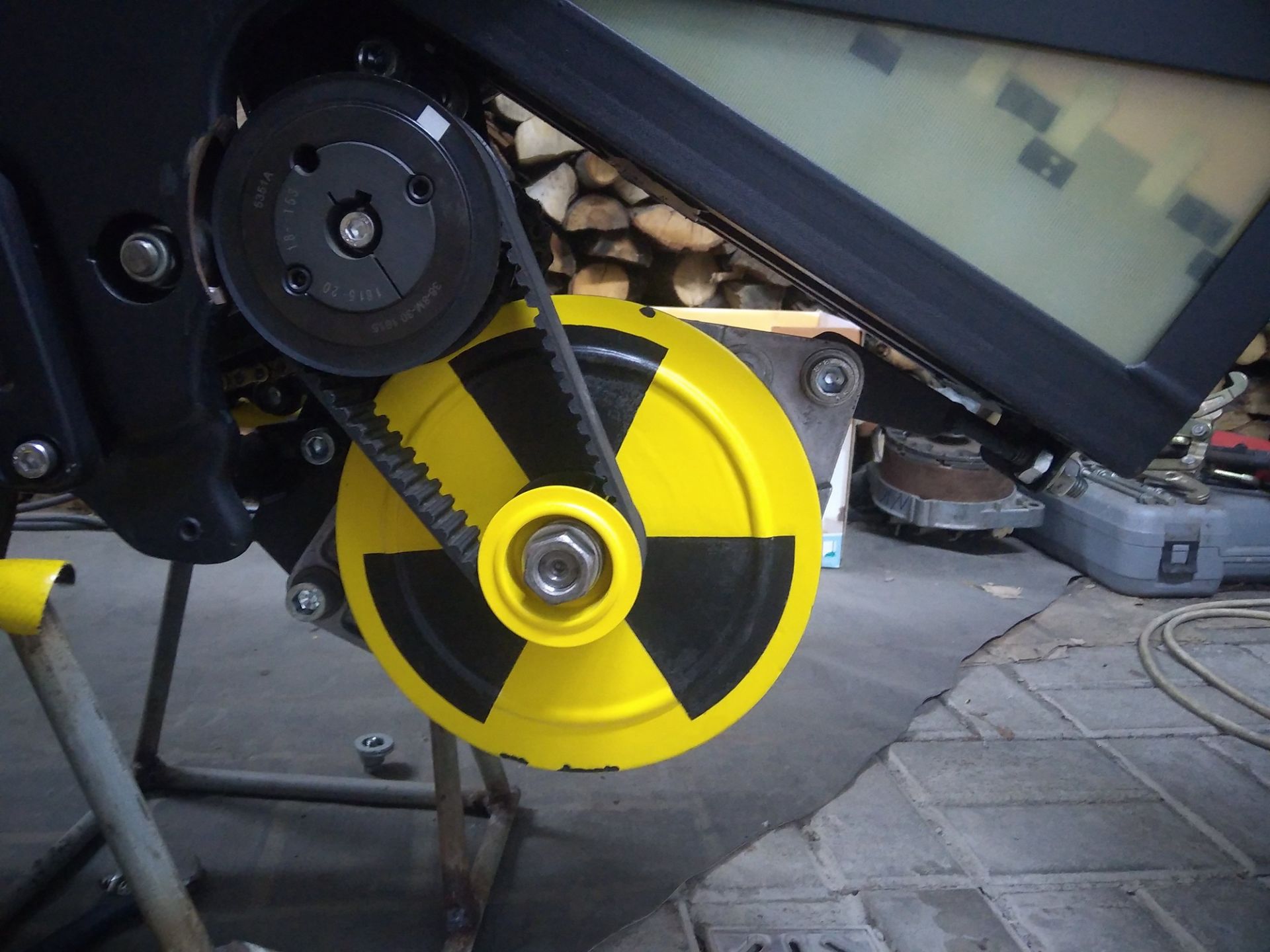

Собрал мотор, установил на байк для испытаний:
IMG_20200116_221529.jpg [ 256.01 КБ | Переглядів: 12958 ]
IMG_20200116_221814.jpg [ 315.2 КБ | Переглядів: 12958 ]
IMG_20200116_231819.jpg [ 323.5 КБ | Переглядів: 12958 ]
Ну захотелось мне так покрасить крыльчатку :)

Vintik, я не буду спорить, но по-моему, Вы путаете тёплое с мягким. В этом "генераторе" не осталось ничего, кроме корпуса от генератора Г286, на параметрах которого Вы акцентируете внимание. Это мотор с совершенно другими характеристиками и условиями работы. Поэтому, не нужно умничать. Вы создали хоть один мотор? Скажу лишь, что с родным железом статора и обмоткой 6 витков в звезде этот байк я разгонял до 85 км/ч. А шильдик действительно оставил для копов, чтобы можно было попытаться доказать, что 14х80=1120Вт, что меньше разрешённых 3000Вт
