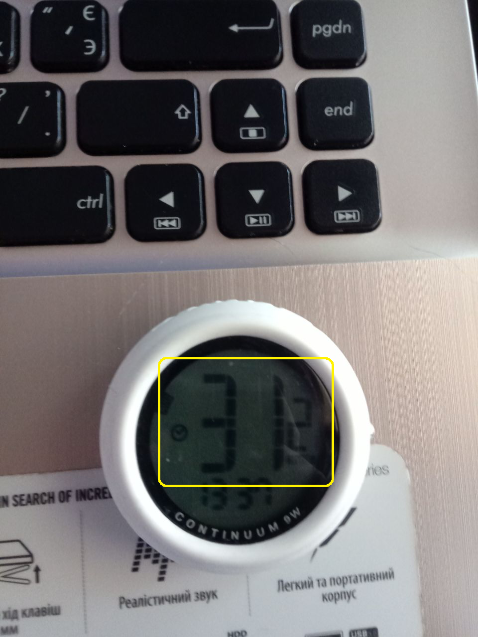

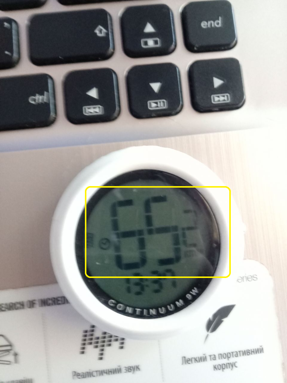

Продолжаю ездить.
Средняя
average.png [ 850.92 КБ | Переглядів: 8943 ]

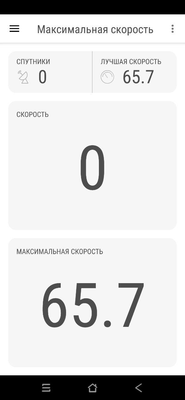

Максимальная
max.png [ 793.91 КБ | Переглядів: 8943 ]

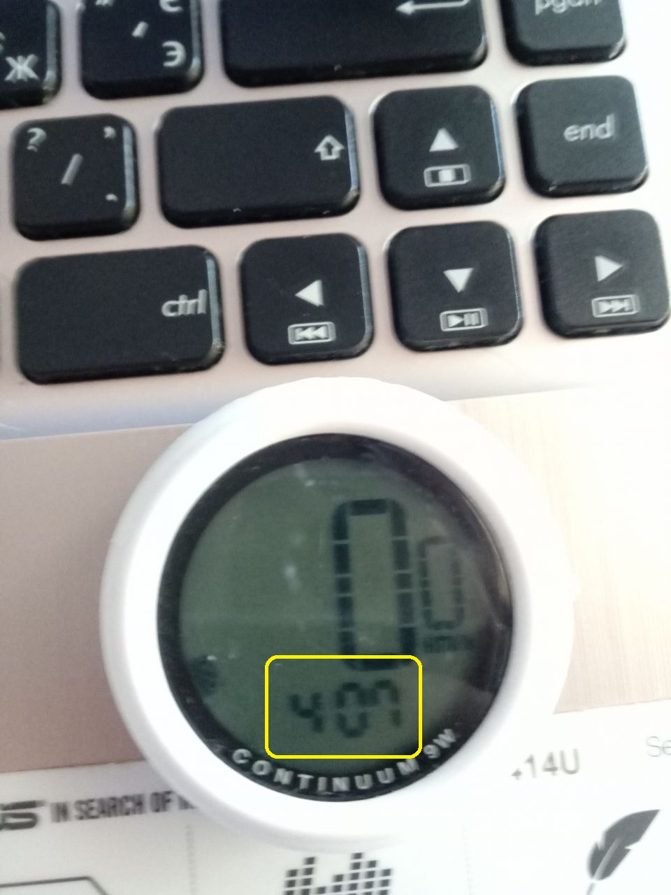

Одометр
odometr.png [ 1.26 МБ | Переглядів: 8943 ]
На одометре не хватает около 250 км - велокомп был не с самого начала
Настройки келли не менял - те же 40% / 40%

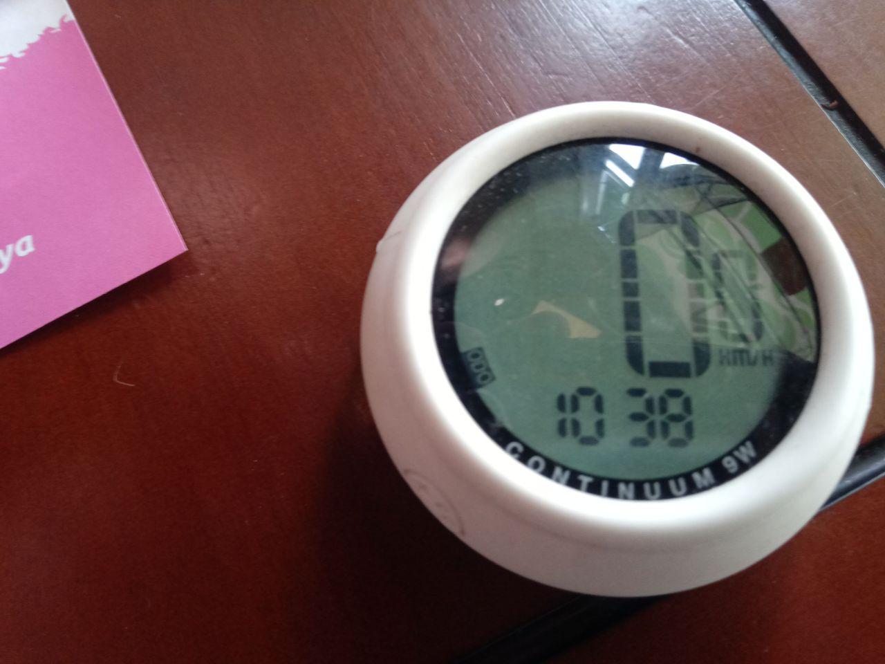

1038 км по велокомпу, настройки те же. Живучий мотор. Если бы его поставить в 24" обод и на раму типа е-кросс (eleek) то по разгону это точно будет поинтереснее прямоприводного мотора 1,5 кВт. Если бы я собирал себе электровелик на этой раме, то такой мотор бы и поставил. Учитывая его малый вес, подпрыгивание на ямах будет минимальным по сравнению с тяжелыми ДД моторами.

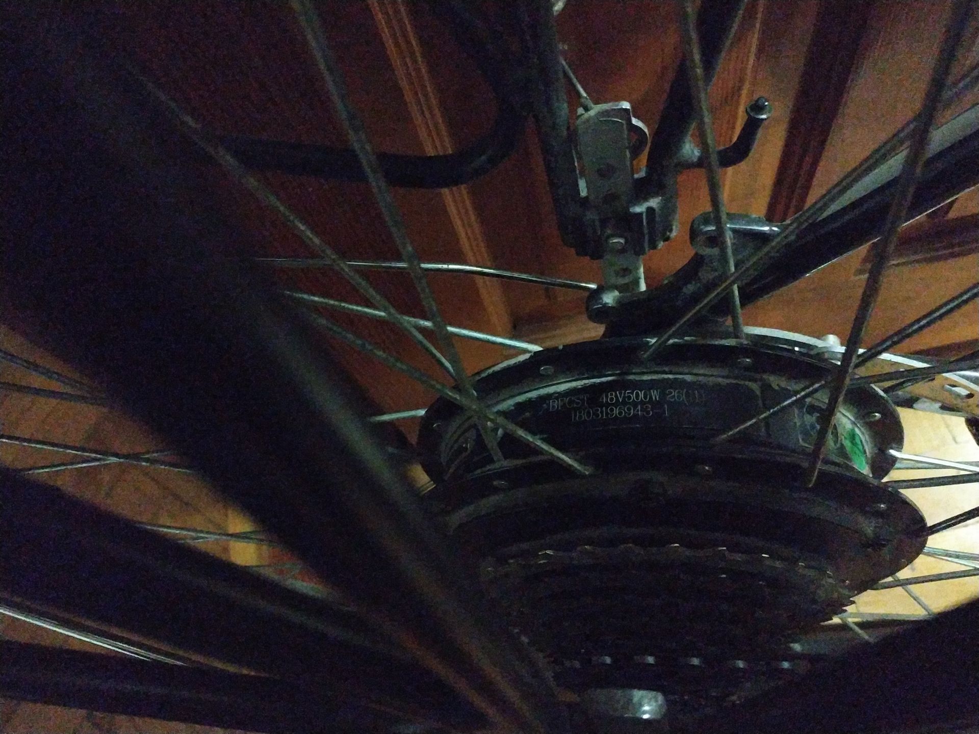

Привіт всім! Збираю електровелосипед з мотором MXUS FX08C 350 Вт. Мотор колесо шириною 140мм під посадочні місця, а рама велосипеда 135мм. Прийшлося розігнути раму десь на 1см (ще шайби є). Чи хтось розгинав задні пера і як чи можуть вони від цього послабитися чи зламатися?
Хто має досвід поділіться!
Я раздвигал на своей раме задние перья , ездит, рама сталь :pfeif:

В мене алюмінієва рама. Не думаю, що інші рами мають більшу ширину між перами, по крайній мірі я бачив тільки на 135мм.

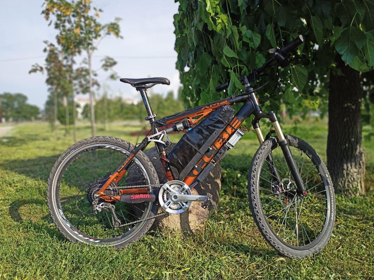

Проехал 1730 км по велокомпу + 200 км до того как его установил. С МК все нормально, на днях разберу посмотрю что там с шестернями. Работа с контроллером келли на моих настройках (40% / 40%) на напруге 20s вполне нормальная, даже летом в жару. Однако, ездить 60+ км/ч для этого мотора - сильно много. Можно пару минут по прямой так разогнаться, но в целом лучше держать скорость 50 км/ч чтобы избегать перегревов когда руку на крышках мотора держать невозможно. МК после переборки пойдет на хардтейл на более слабый контроллер с меньшим напряжением. На раму подвеса поставил кареточный Bafang BBSHD с тем же контроллером келли и той же батареей.

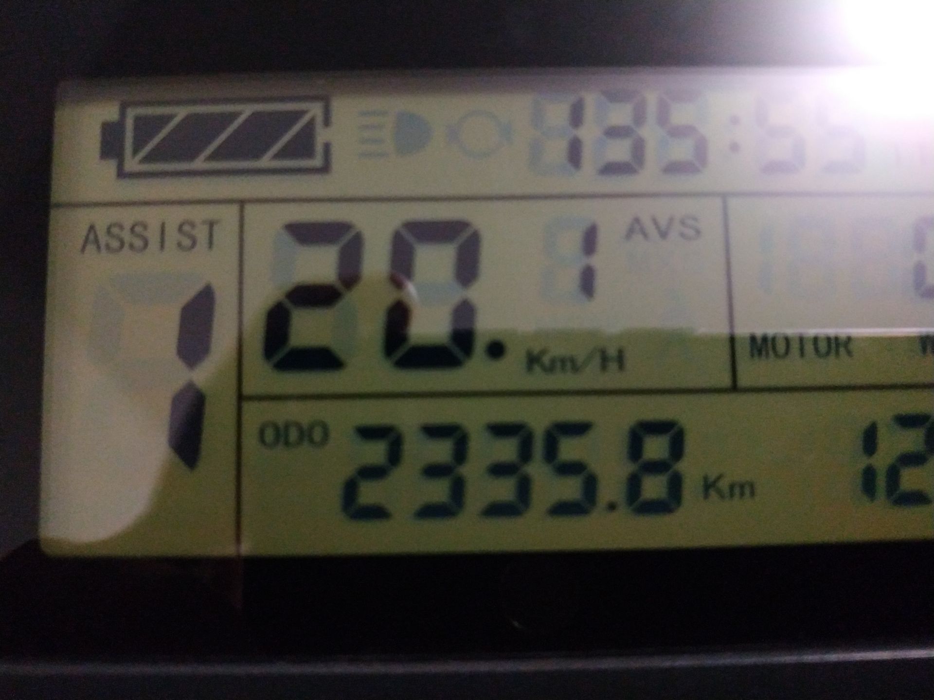

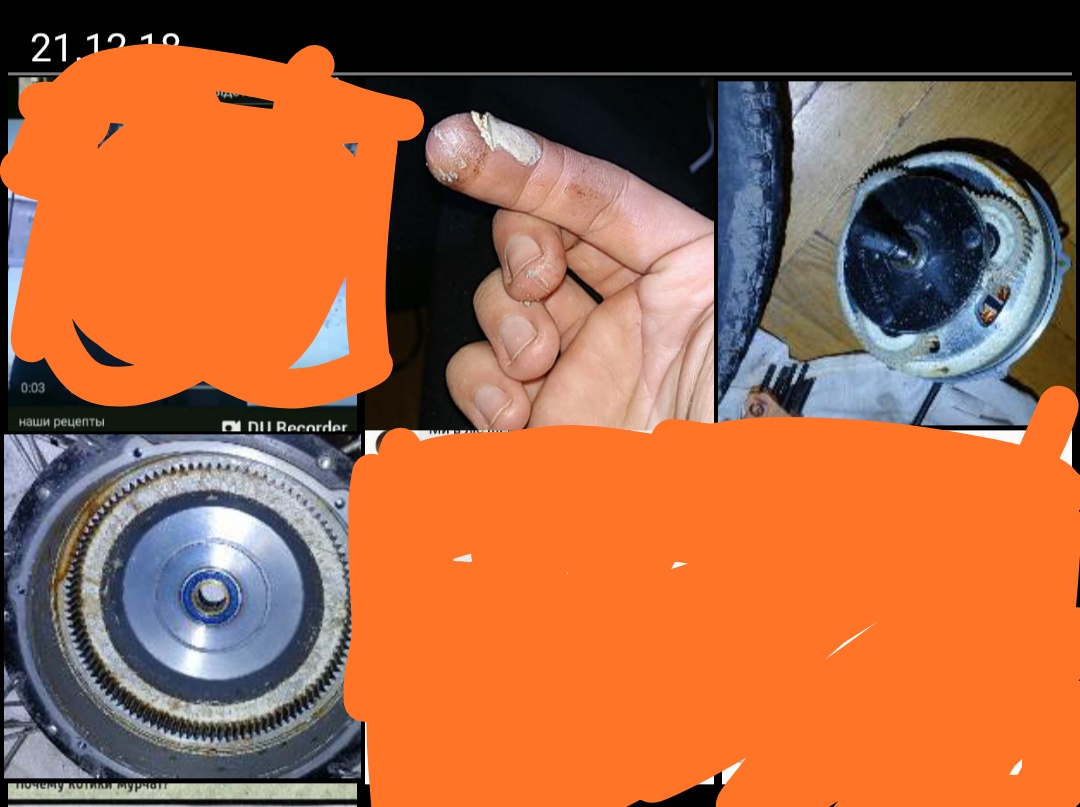

Вітаю. Проїхав 2300+ на бафангу. Розбирав десь до 2000км. Їздив і в дощ, і в мороз, всередині трошки ржаве, знос шестерень незамітний. Смазка ще заводська там лишилася, її розмастив по шестернях і чучуть по залізі всередині шоб корозії менше було.
Вважаю мотор дуже якісним, якщо його не форсувати, а їздити номінально по параметрам то він довго прослужить.
Додам паро фото. :gott: {O_0}
IMG_20191030_180958.jpg [ 398.27 КБ | Переглядів: 8791 ]
IMG_20191030_181029.jpg [ 230.57 КБ | Переглядів: 8791 ]
IMG_20191030_180918.jpg [ 169.84 КБ | Переглядів: 8791 ]

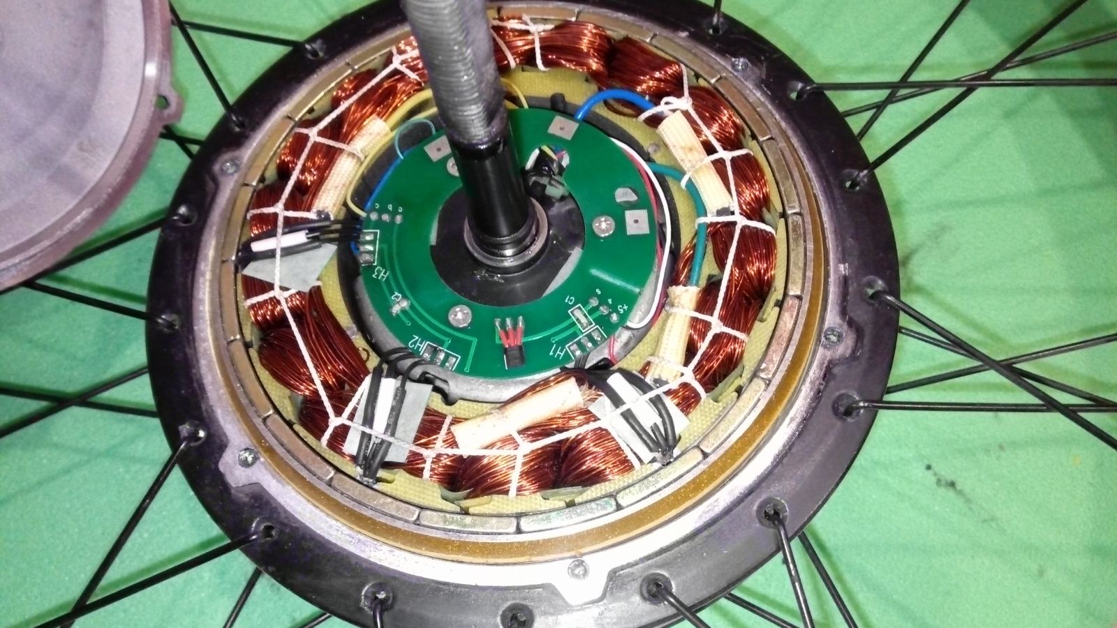

Разобрал свой MXUS 01C.
3000 км проехал, 65 км/ч максимальная скорость, 50 км/ч долговременная. Смело можно такой мотор использовать в паре с Kelly KLS 7212S на 40% его мощности и кататься долго и счастливо.
изображение_viber_2020-03-28_20-27-38.jpg [ 238.29 КБ | Переглядів: 8610 ]

Контроллер пришлось долго ждать, из-за нашей таможни. Сразу пишу что ваттметр я не поставил. Но скажу что 25А автомат для постоянки таки отщелкивает на 65 км/ч, хоть и не сразу. Напруга на батке была 77В перед заездом на скорость. Точных данных по мощности на максимальной скорости дать не смогу без ваттметра.
Тест проводился в защите: колени, локти, шлем, перчатки. Однако повторять никому не рекомендую и сам после теста придушил контроллер до 55 км/ч. Велосипедные рамы не для скоростей больше 50. 55 - можно кратковременно, если уверены в себе :)
На время теста настройки контроллера 50% по current percent и по battery current limit.
Мотор MXUS MX01C, Kelly kls 7212s, Boston Swing 20s3p
Для мотора кратковременно так ехать - это ок, проверено в прошлом году. Долговременно больше 50 км/ч не рекомендую.
