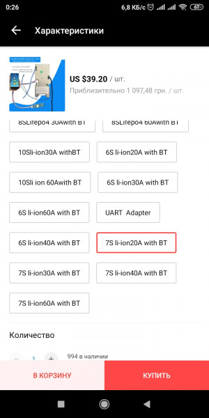

Может для новой батареи и хороший был бы совет, но для б.у это мертвому припарка. На ней и так много не проедешь, а вы ещё советуете ограничить. Да и где найти дешовую смарт бмс для 7s.
#105749Повідомлення 27 трав 2020, 23:27
А дешёвую это сколько?
1k за 7 каналов блютуз бмс
Screenshot_2020-05-28-00-26-19-750_com.alibaba.aliexpresshd.jpg [ 158.98 КБ | Переглядів: 10474 ]

Kapral88 писав(ла):
alex_day писав(ла):
Для себе краще заряджати до 4.1 і розряджати до 3.5В. Пробігу втратите десь 5-10%, а ось батарея пропрацює до заміни значно довше
Там 99% що батареї амба. Зараз людина пограється і зрозуміє це. Якщоб там була нормальна батарея фіг би цей вел продавали
