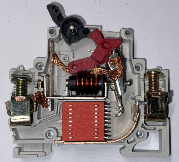

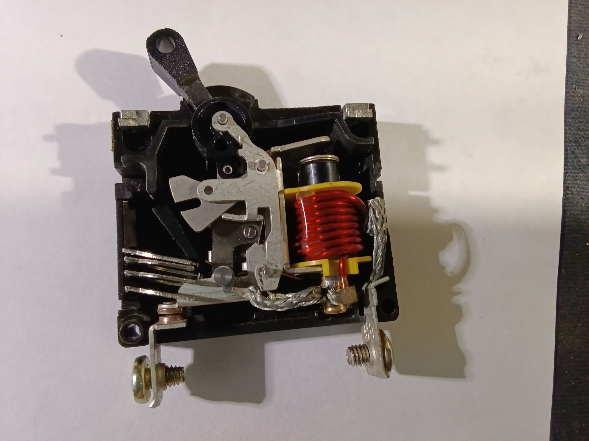

Фотки нутрощів перемикача, того що вище фото, щоб тут було.
мехісо оте)
IMG_20240123_082741.jpg [ 192.53 КБ | Переглядів: 3800 ]
IMG_20240123_082727.jpg [ 190.48 КБ | Переглядів: 3800 ]
 Заголовок повідомлення: Re: Запобіжник на батарею
#135540Повідомлення 24 січ 2024, 18:54
Дякував (ла) 460 Подякували 664
Характеристики автомата вказані на етикетках. Можете погуглити кожний параметр що означає.
По вигляду нутрощів теплового захисту там не видно, лише струмовий. Як він налаштований на максимальний струм, чи струм КЗ можна перевірити навантаженням, струми там не великі. Якщо на максимальний струм, то на пару ампер можна загрубити захист. Його принцип спрацювання - ота котушечка із мідного дроту притягує магнітним полем металеву пластинку навпроти. Металева пластинка діє на ричажок і АВ вимикається.
Якщо захист лише на КЗ, то там кілоампери.
Значних струмів через нього не витягнете, бо контакти і дугогасіння розраховані на певний струм з невеликим запасом.
Якщо потрібно просто вимикач навантаження без захисту, то вставте якийсь не струмопровідний костиль між осердям соленоїда і металевою пластиною, або витягніть осердя якщо можна.Також можна зашунтувати котушку припаявши перемичку. Думаю ампер 25 він витримає, судячи по контактах.
