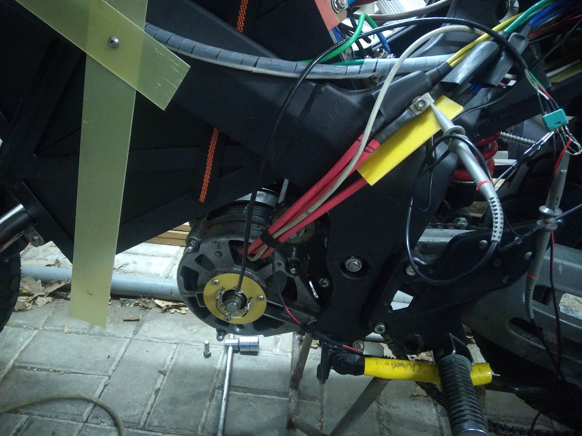

У меня сейчас основная проблема в том, что мотор имеет маленький крутящий момент на старте. Точнее, момент пропадает при между сменами состояний датчиков. Т.е. фаза уже должна переключиться, а датчики ещё не дают сигнал на переключение.. Как-то так. Поэтому и сделал хрень для точной абсолютной настройки каждого датчика независимо от остальных (по 2-х канальному осциллу), на днях настрою. Видимо ротор с магнитами греется ещё и по причине неточной установки датчиков.. Ох уж этот синус! Надо с блочником попробовать ещё будет, как раз пришёл с али на 50А 72В. Шунты уже залудил (там их 3 шт.), должен по идее около 80А выдавать..

Настроил наконец-то датчики по рекомендациям производителя контроллеров Kelly (с помощью двухлучевого осциллографа). Теперь датчики установлены максимально точно. Что это дало? Увеличился момент мотора на старте. Теперь занимаюсь обшивкой мотоцикла - и тестить, кататься и мерять параметры :)

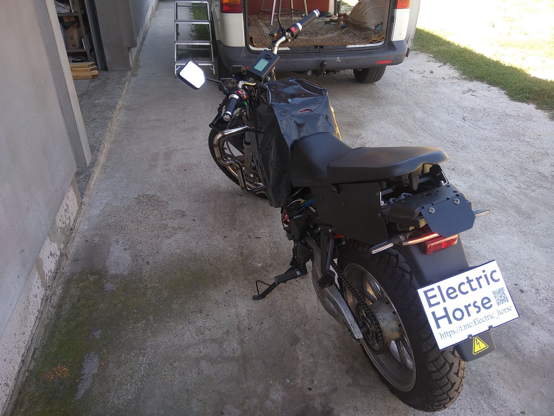

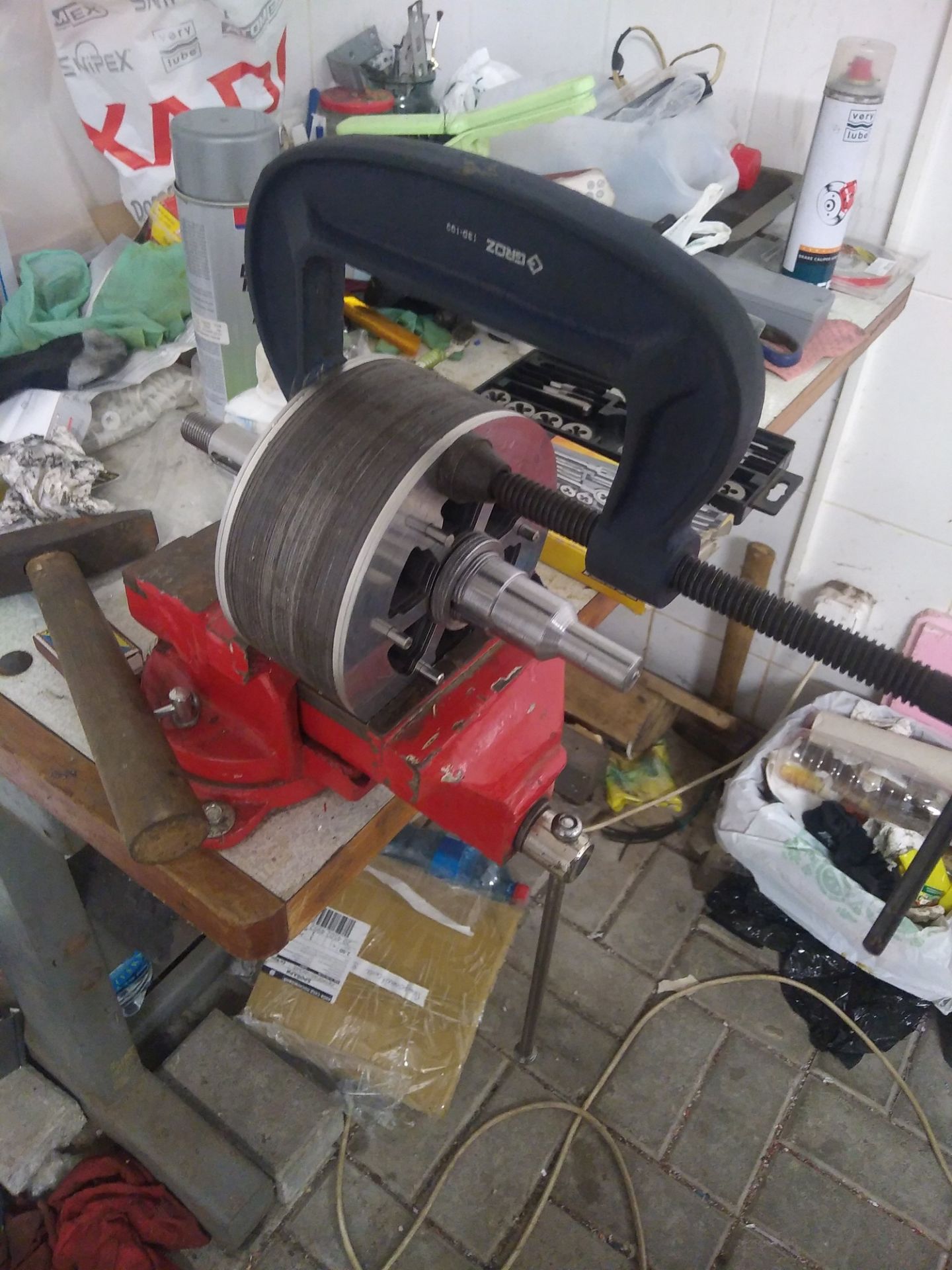

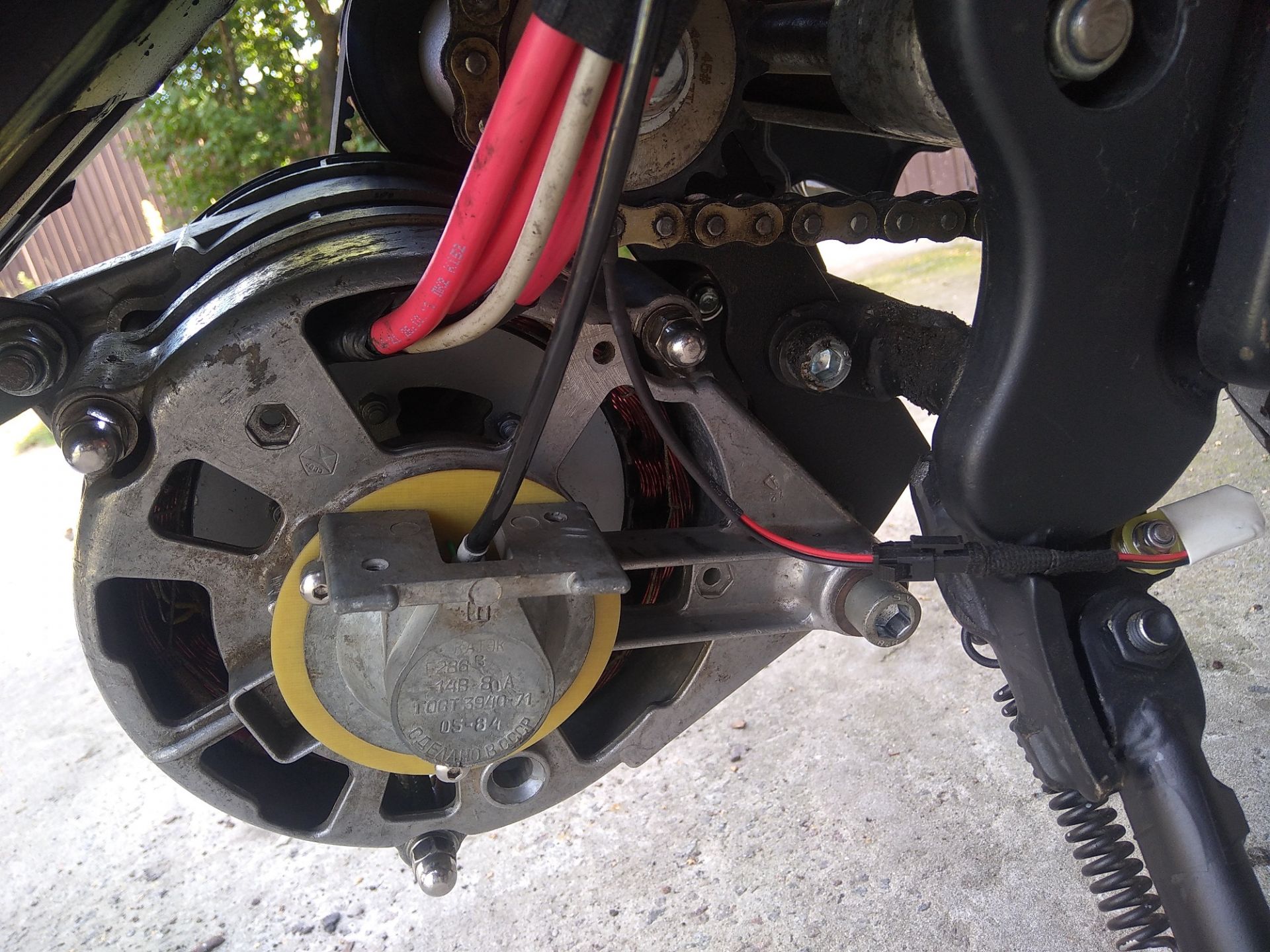

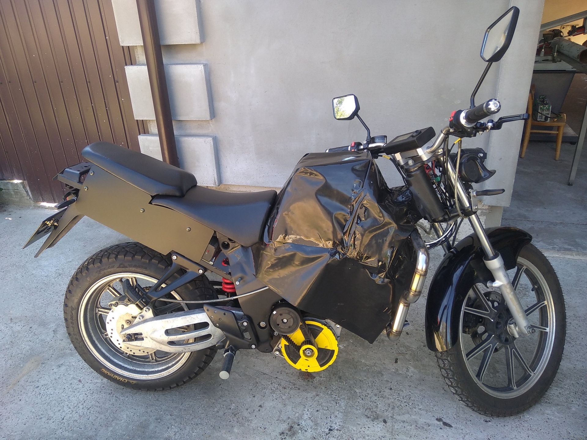

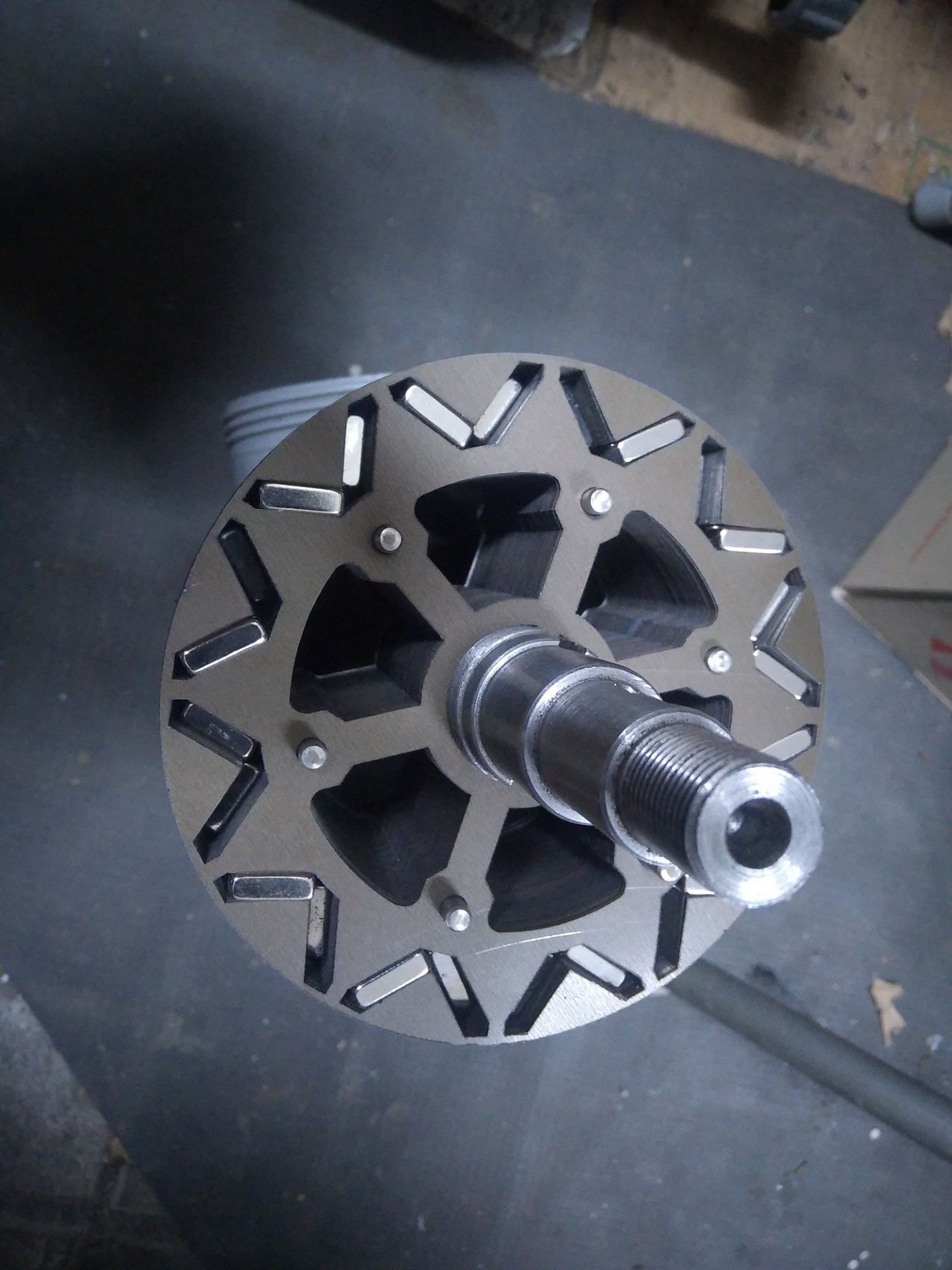

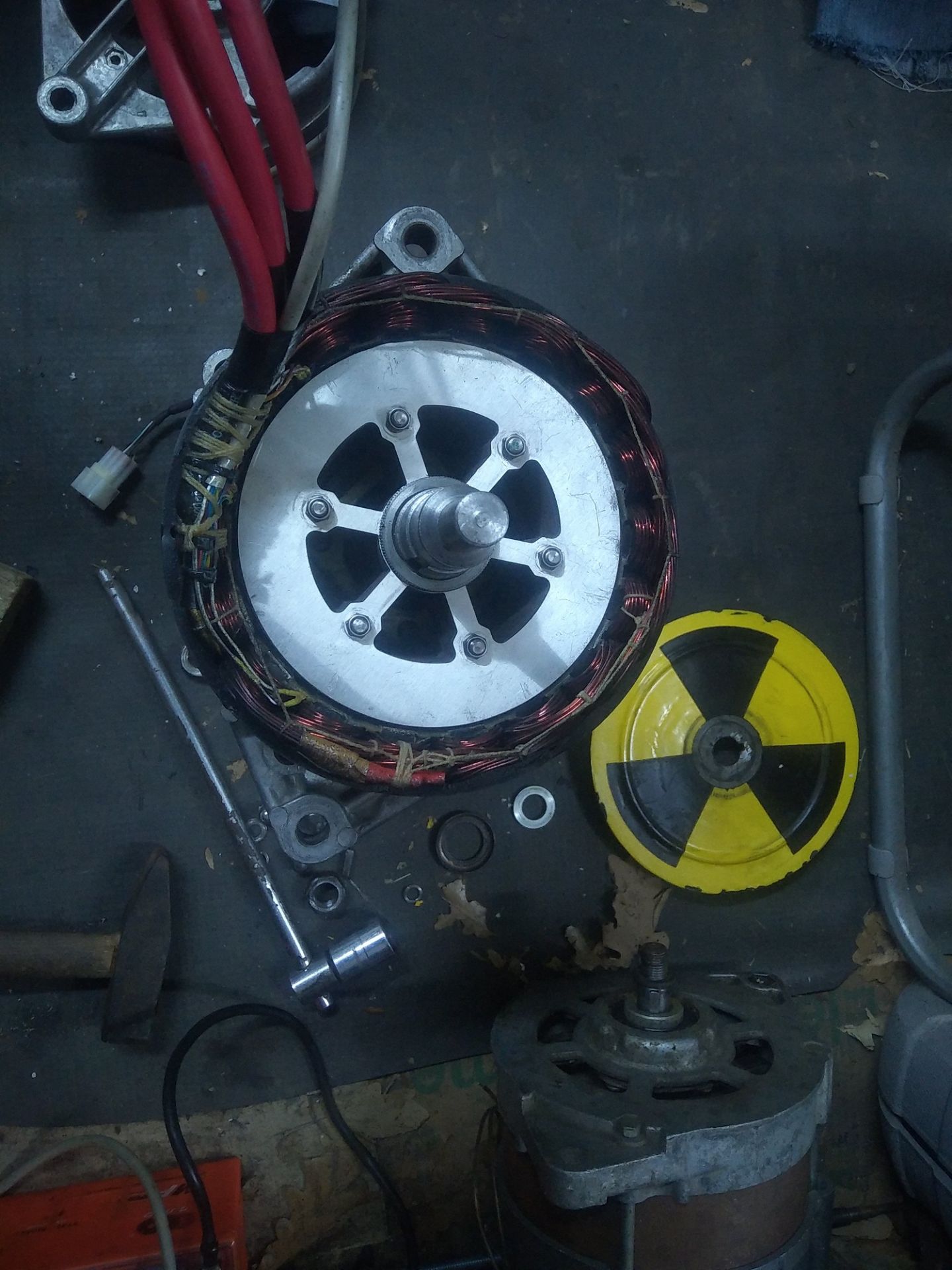

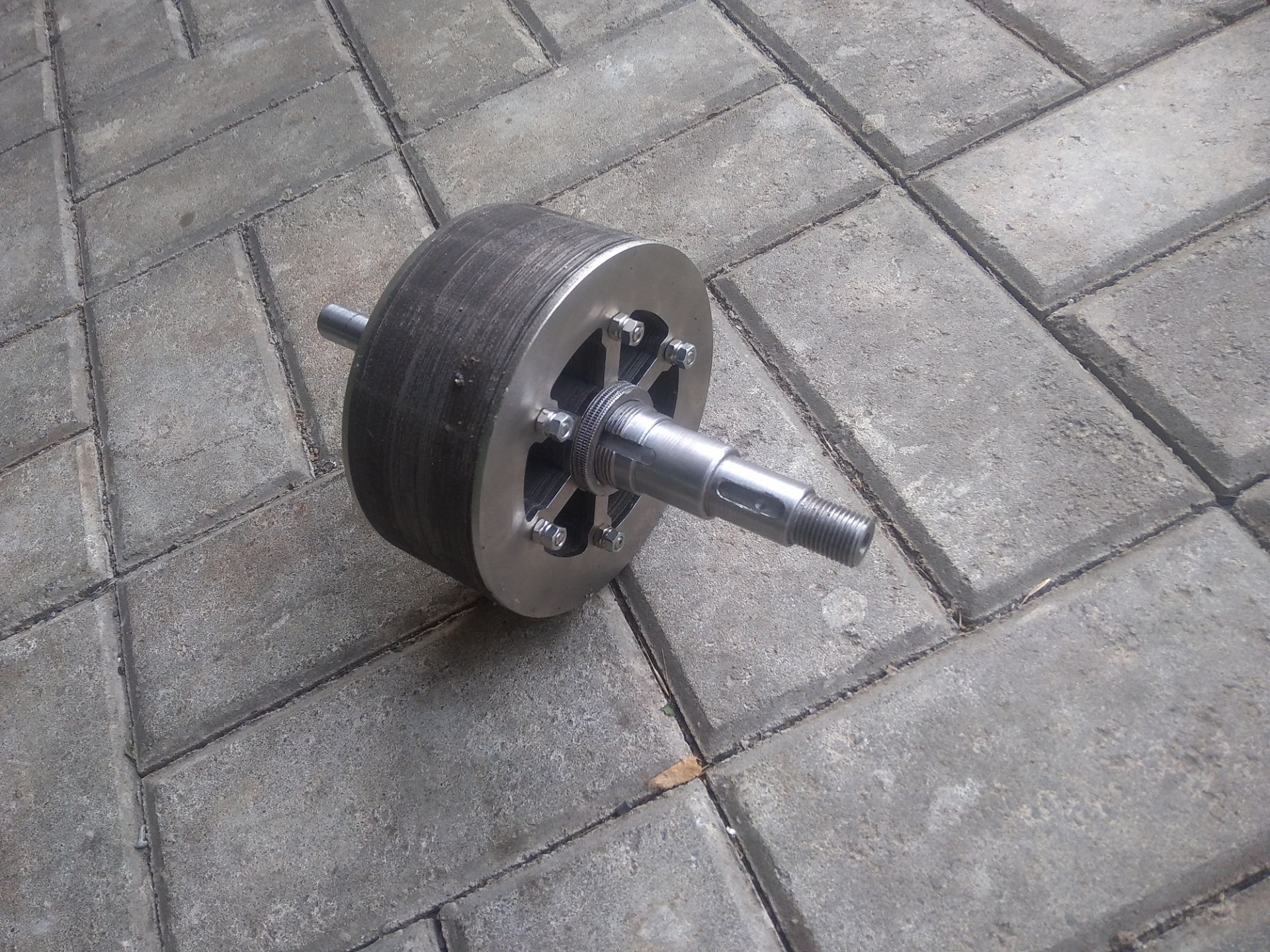

Давно сюда не заглядывал.. В общем покатался я на моцыке, протестировал мотор и понял, что всё печально. Сильно греется ротор, 60 градусов и более, а там и до размагничивания магнитов недалеко. Принял решение делать новый ротор, причём типа IPM, с магнитами внутри. Работа шла не так быстро, как хотелось бы, но я не отступал от намеченной цели. На данный момент мотор закончен и обкатан - результат мне нравится :) Немного фоток:

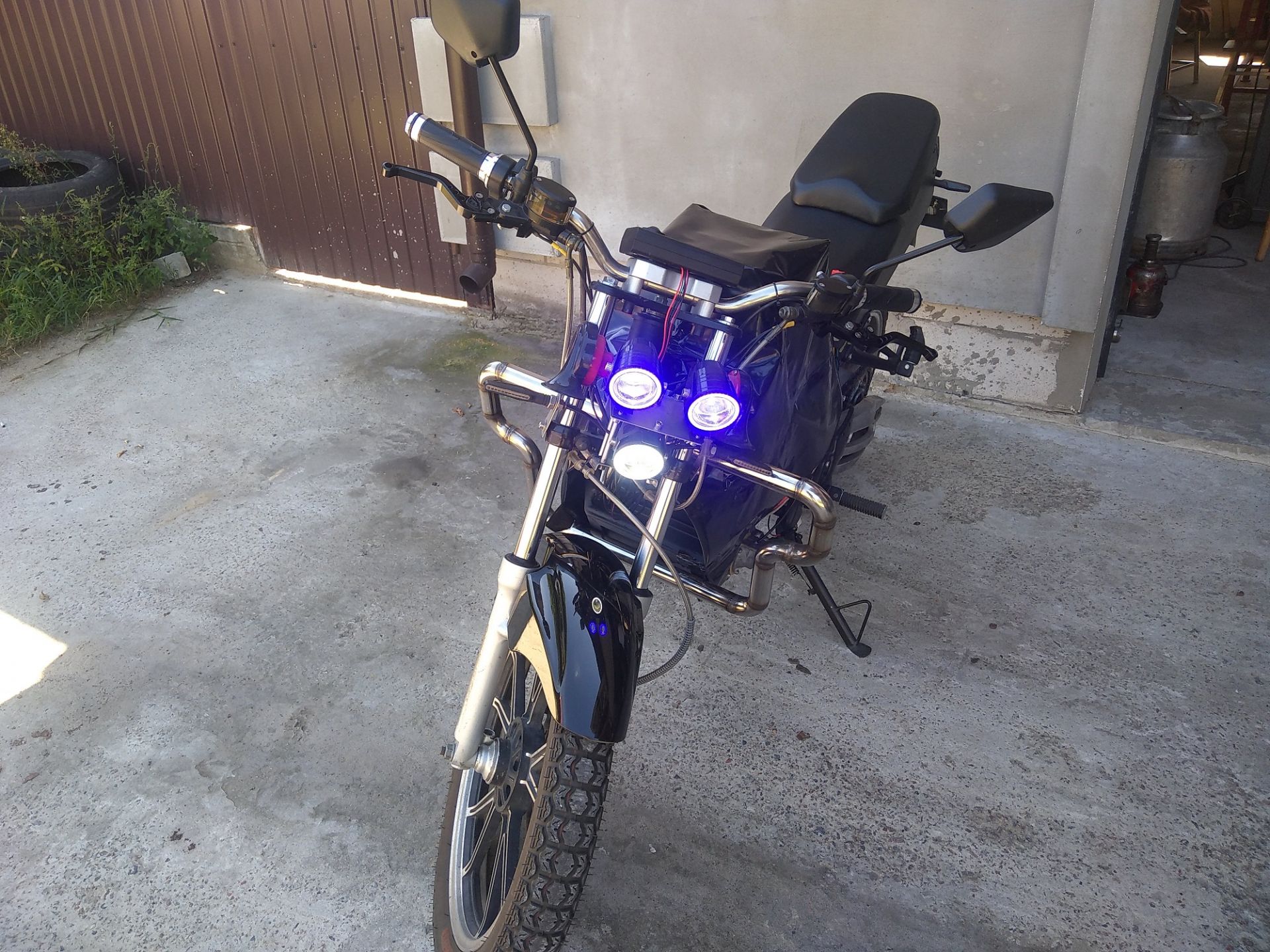

Отдельное спасибо Виталию Брызгалову (SRmotor) за помощь с порезкой пластин ротора! Ток ХХ мотора - 7А, что меньше, чем у QS138 (8A). Однако, и обороты меньше, всего 3200, и это при обмотке 4 витка :( При редукции 4,17 (38/22 * 41/17) моцык едет макс. 80 км/ч. Но едет очень бодро, и главное - никакого нагрева ротора, да и статор еле греется. Хотелось бы конечно скорость поболее, но пока остановлюсь на достигнутом. Чего-то нет желания опять перематывать статор или менять редукцию.. Думаю, для города будет норм. Сделал защитные дуги, осталось полирнуть. А вот с обвесом пока никак..
