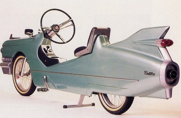

#65688Повідомлення 12 вер 2018, 21:42
Звідки: Київ, Свято́шинський
Если поразмышлять чисто теоретически-
У лигерада мидель раза в два меньше чем у простого вела,
плюс к этому - каплевидный обтекатель,котррый уменьшает аэродинамическое сопротивление то же раза в 2 , в итоге выигрыш в 4 раза.
Но всеодно не верится, 10 ВтЧ\км -мозг отказывается это воспринимать , я его заставляю,а он сука,не верит :D :D :D
У Вас резина зубастая создаёт большое сопротивление качению, поставьте такие же тонкие (как у lu4 ) покрышки. Шоссеры по нашим раздолбадным дорогам "летают" под 70 км/ч. на тонюсеньких колёсах
Обтекатель и спортивная посадка тоже + к экономичности.
20161404104908.jpg [ 56.8 КБ | Переглядів: 9416 ]
