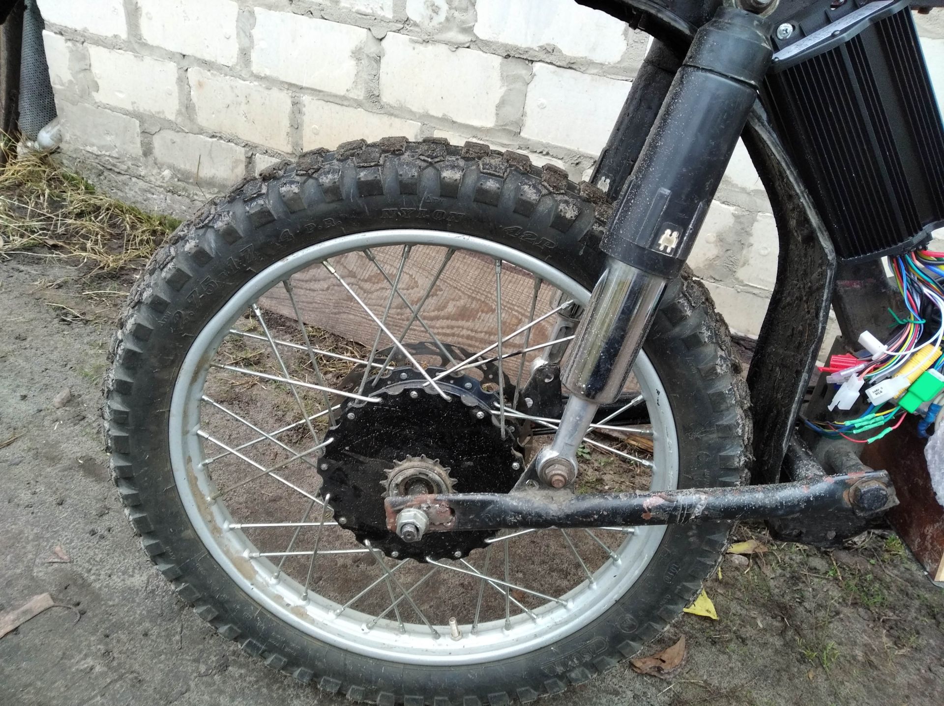

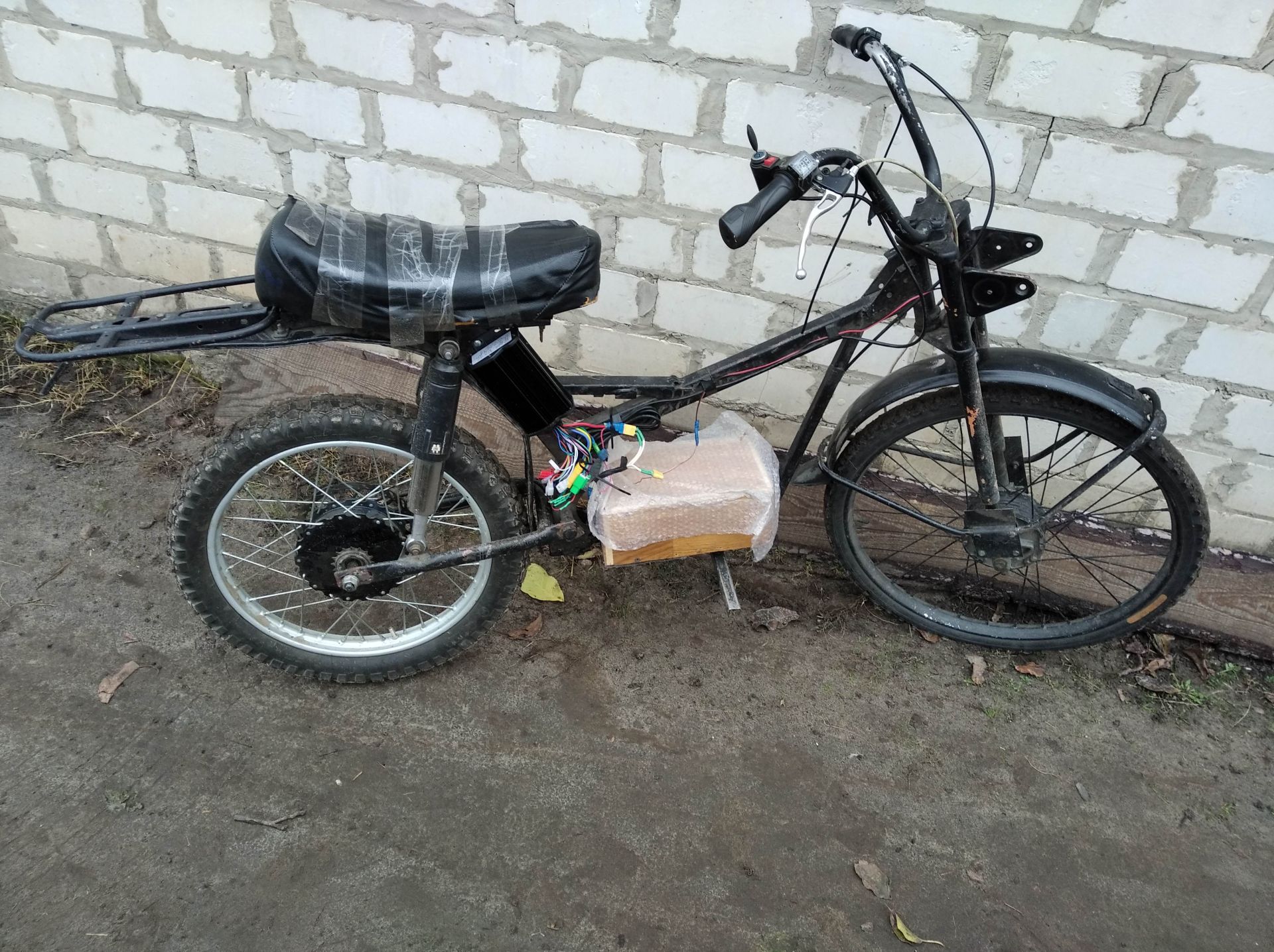

Откатав майже весь сезон на своєму корчі.
Під кінець сезону довелось дещо модернізувати. Замінив батарею на призматики 14Ач ,бо виникла потреба трохи далі заїжджати, сезон збору кукурудзи в полі. Треба було попрацювати.
І довелось замінити мк на міцніше. Велосипедне 26 усилене не витримало тяжкої долі, вірніше мене і 3 мішки кукурудзи. Тепер стоїть 17 мото обод і кіловатний редукторний двигун.Зі своїми задачами справляється на всі 100.
Швидкість максимальна по жпсу 55 км, батарею в такому режимі швидко висаджує

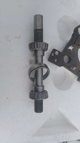

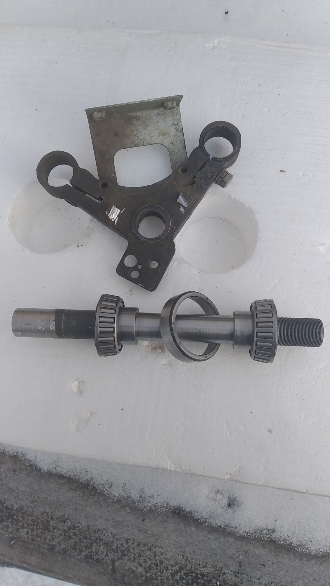

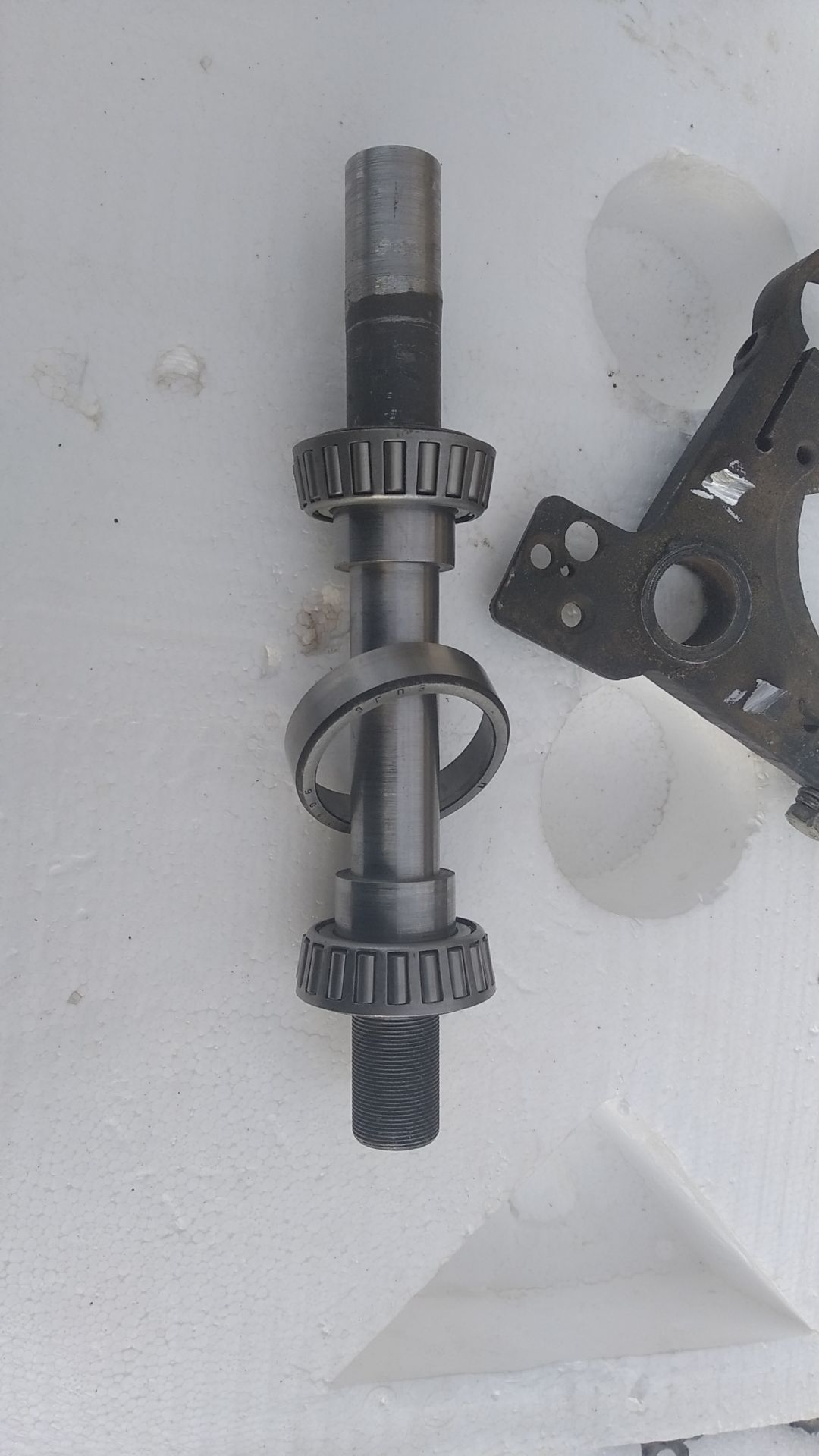

Придбав за недорого раму Електро Ендуро, вирішив дещо модернізувати свого електровелосипеда.
Колесо , батарея, контролер зі своєї верховини перекину на Ендуро. Вилку вирішив поставити з Китай Дельти, пера 27 мм.
Зараз закінчив токарку, щоб поєднати вилку з рамою. Рульовий стакан на рамі досить великий 55 мм внутрішній діаметр.
