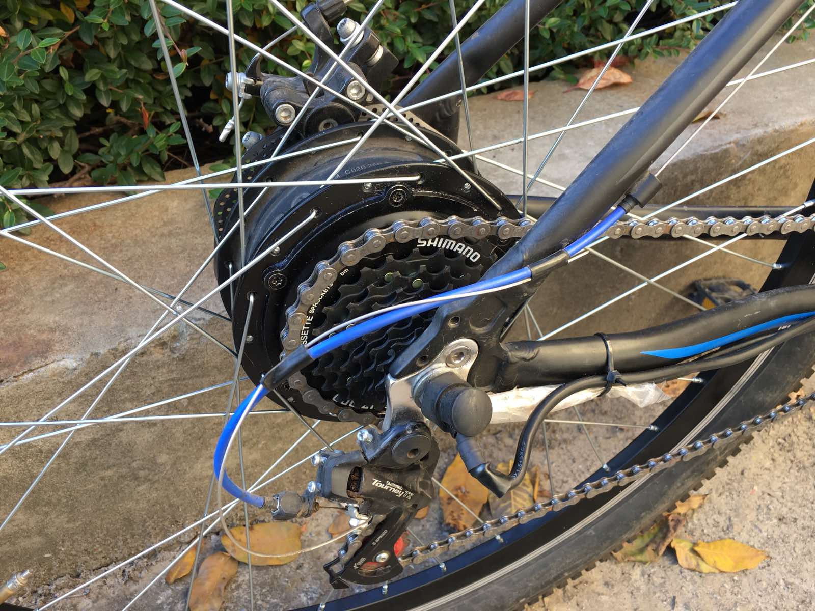

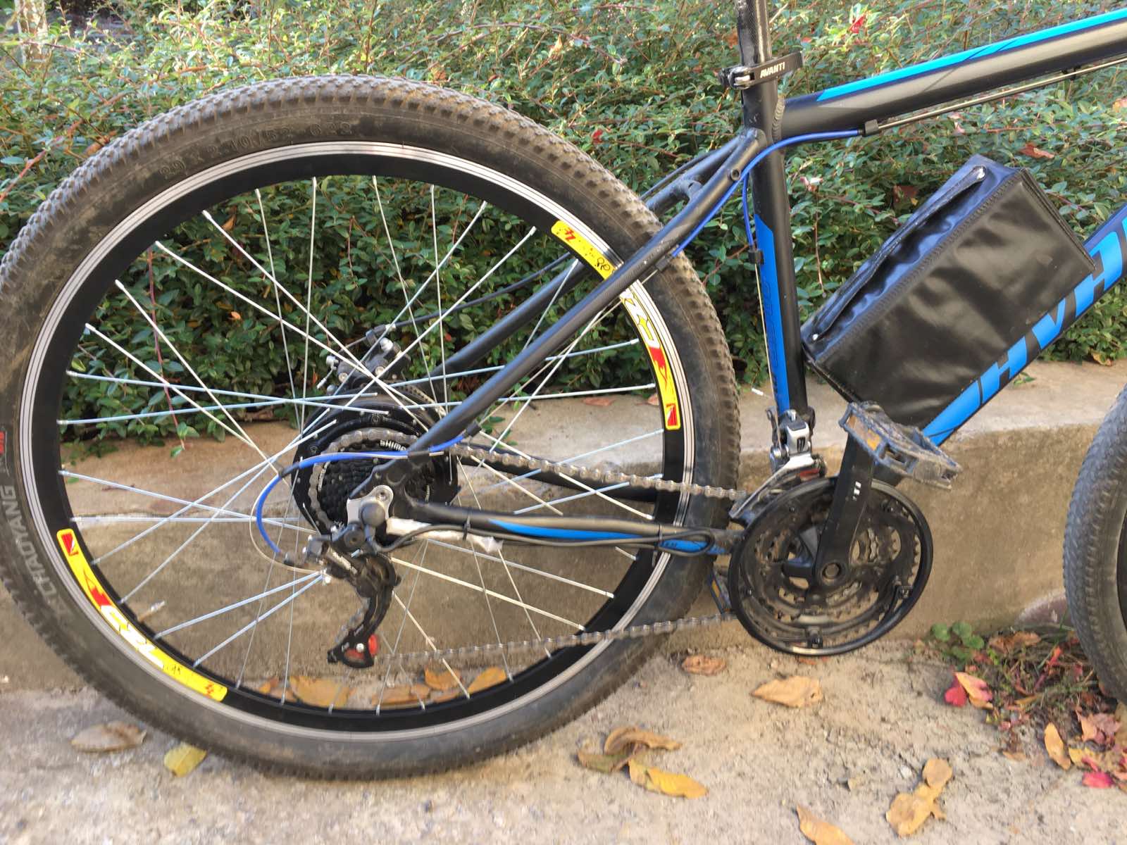

Собрал колесо, установил...встало с пол-пинка, ожидал больше секса...
Пришлось поменять тормозной ротор - мой не подошел по межцентровому.
Вопрос - можно ли вел катить задним ходом при парковках? Я ж так понимаю, что в этом случае обгонная муфта не работает и редуктор крутится на повышение?

інструкція пише що можна тільки плавно без ривків .Постійно викочую задом бо немає де розвернути але плавно .Ставте підсилювачі дропаутів ,без них рама довго непроживе.

карабас. б. писав(ла):
Однозначно...

Коллеги, а усилители дропаутов ставятся парой или один?

на алюмінієву раму 2

А вот какой конструктив усилителей предпочтительней для люминия? Вижу несколько видов - вот в раздумьях :irre:
