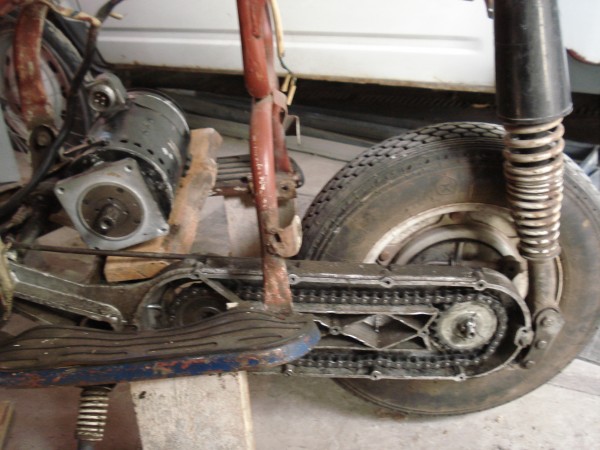

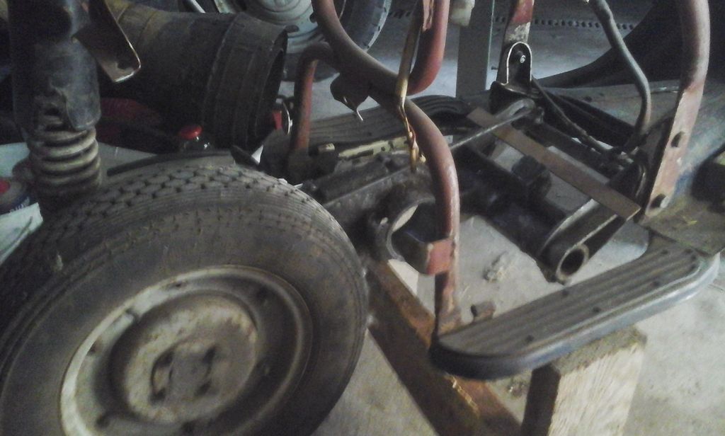

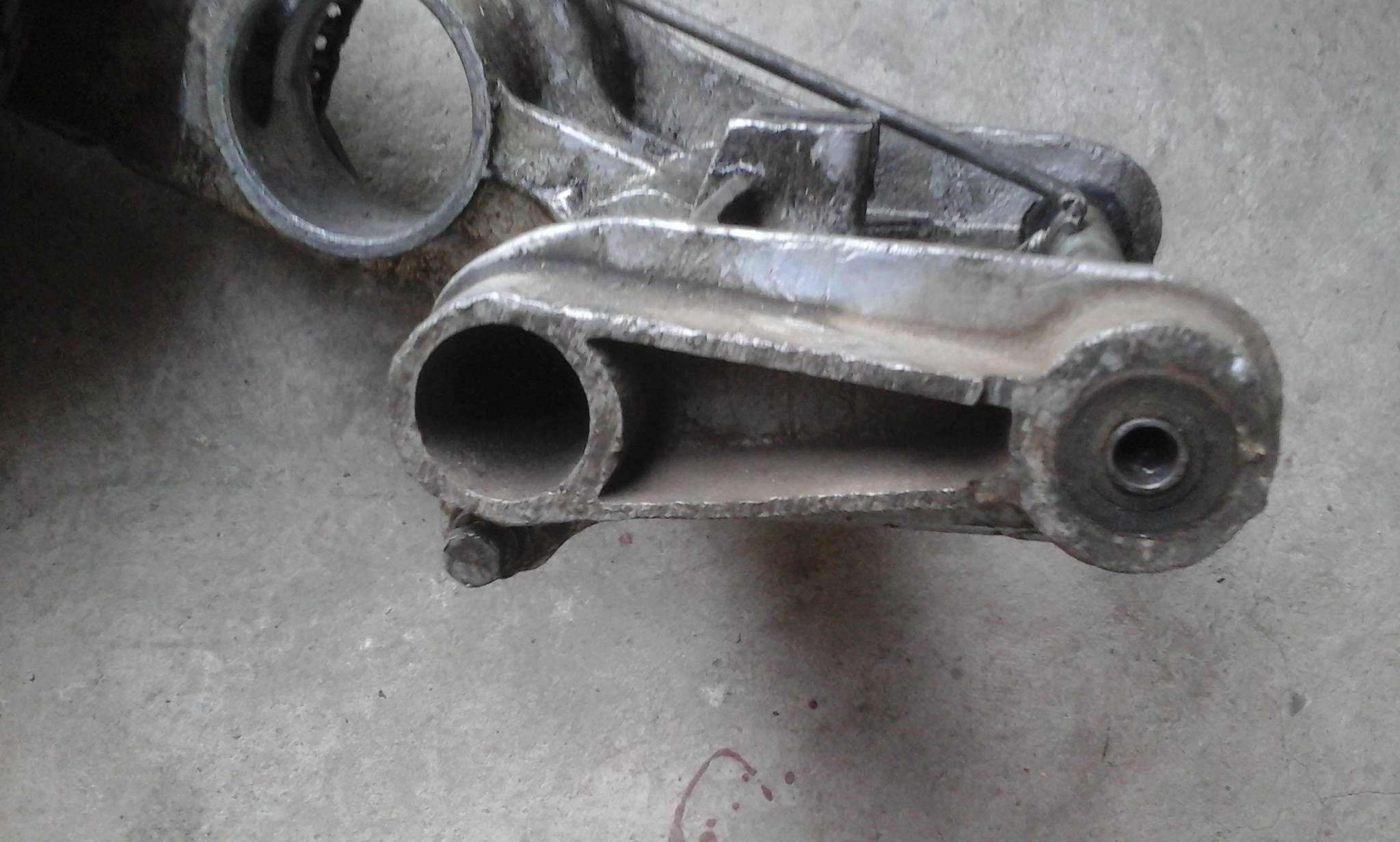

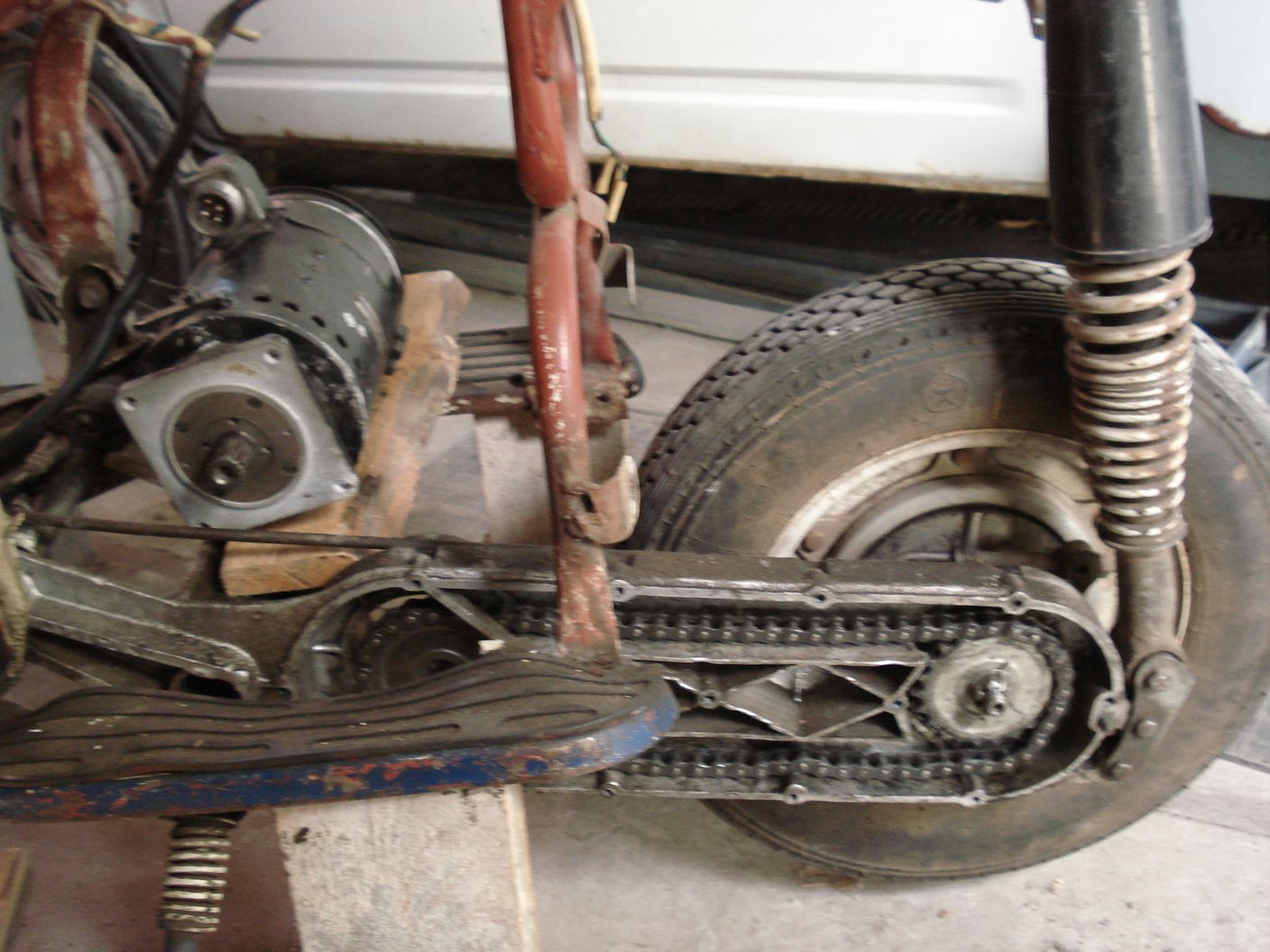

Ну если изготавливать вилку, то тогда два новых амортизатора напрашиваются.
Тогда вся кашерность с приводом от ЕМ который у меня есть - капут.
Новое мотор колесо покупать пока денег нет, а обмена я буду долго искать.
Буду думать как поставить привод на снятую вилку и применить существующую цепную передачу на заднее колесо. Хорошо что старая рама алюминиевая. Можно легко резать ножовкой и точить напильником.
Только вот как правильно крепить мотор к раме?
20170802_092424.jpg [ 623.06 КБ | Переглядів: 12077 ]
Практически нужно отрезать часть обоймы под снятый ДВС и нужна крепежная пластина или прямо к коробке в которой цепь находится крепить мотор.
20170802_085246.jpg [ 690.68 КБ | Переглядів: 12077 ]
DSC02288.JPG [ 2.18 МБ | Переглядів: 12077 ]

А как где и чем можно отрезать алюминиевую раму (подвесную) для крепежа ДВ1100-А?
Пока окончательно от идеи установить имеющийся мотор не отказался.
Заготовки для звезды ведущей добыл от жигулевских дисков сцепления аж два штуки.
Теперь думаю как нарезать зубья на такой заготовке (самое главное где), и сточить часть аллюминиевой рамы для крепежа мотора.
