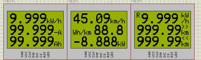

Я тут затеял сразу на три экранчика
3lcd.JPG [ 47.38 КБ | Переглядів: 12109 ]
и уже маловато как то, думаю добавить еще два экрана (можно хоть десять), потому что попеременное переключение показаний или мелкий шрифт это все бред, ибо дополнительный экран (с подсветкой) удорожает разработку всего гривен на 60 (без учета разрастающегося корпуса).

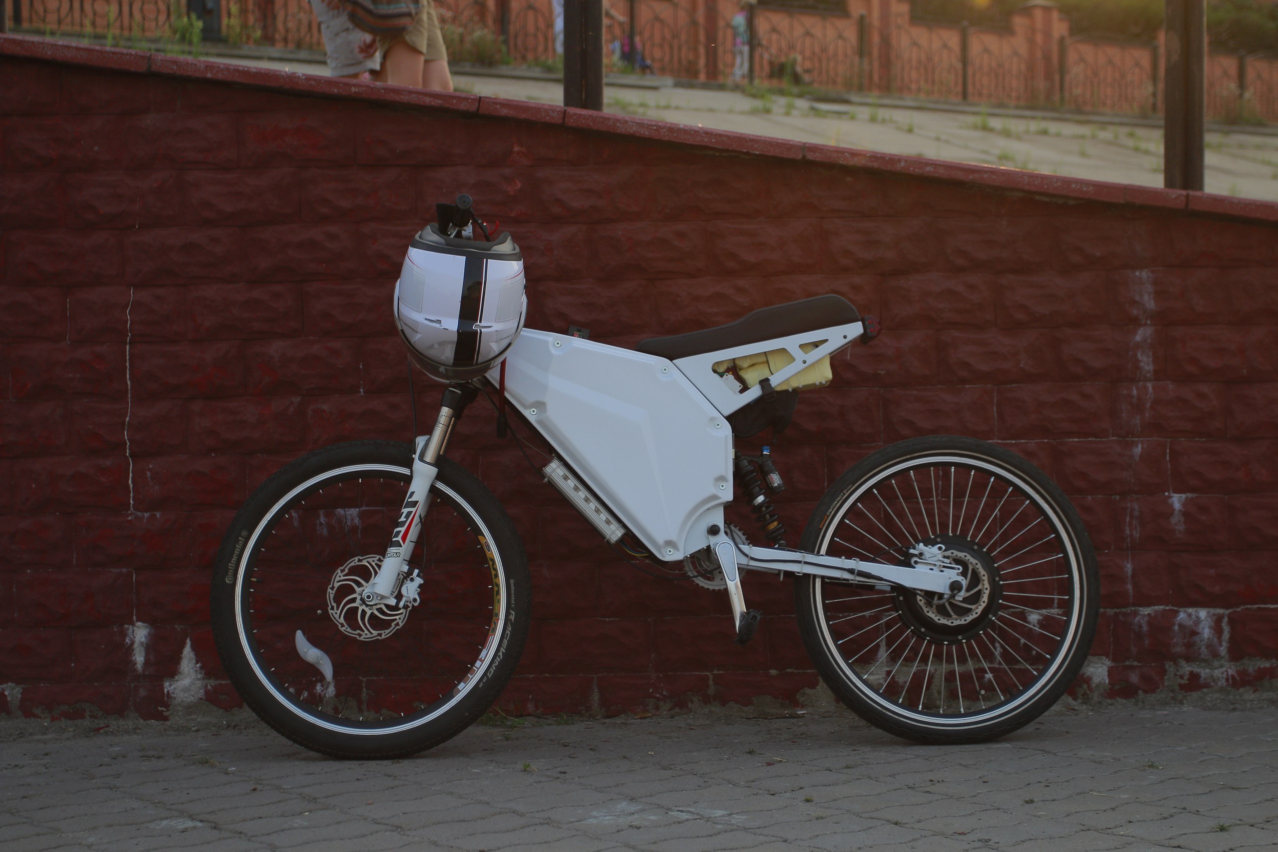

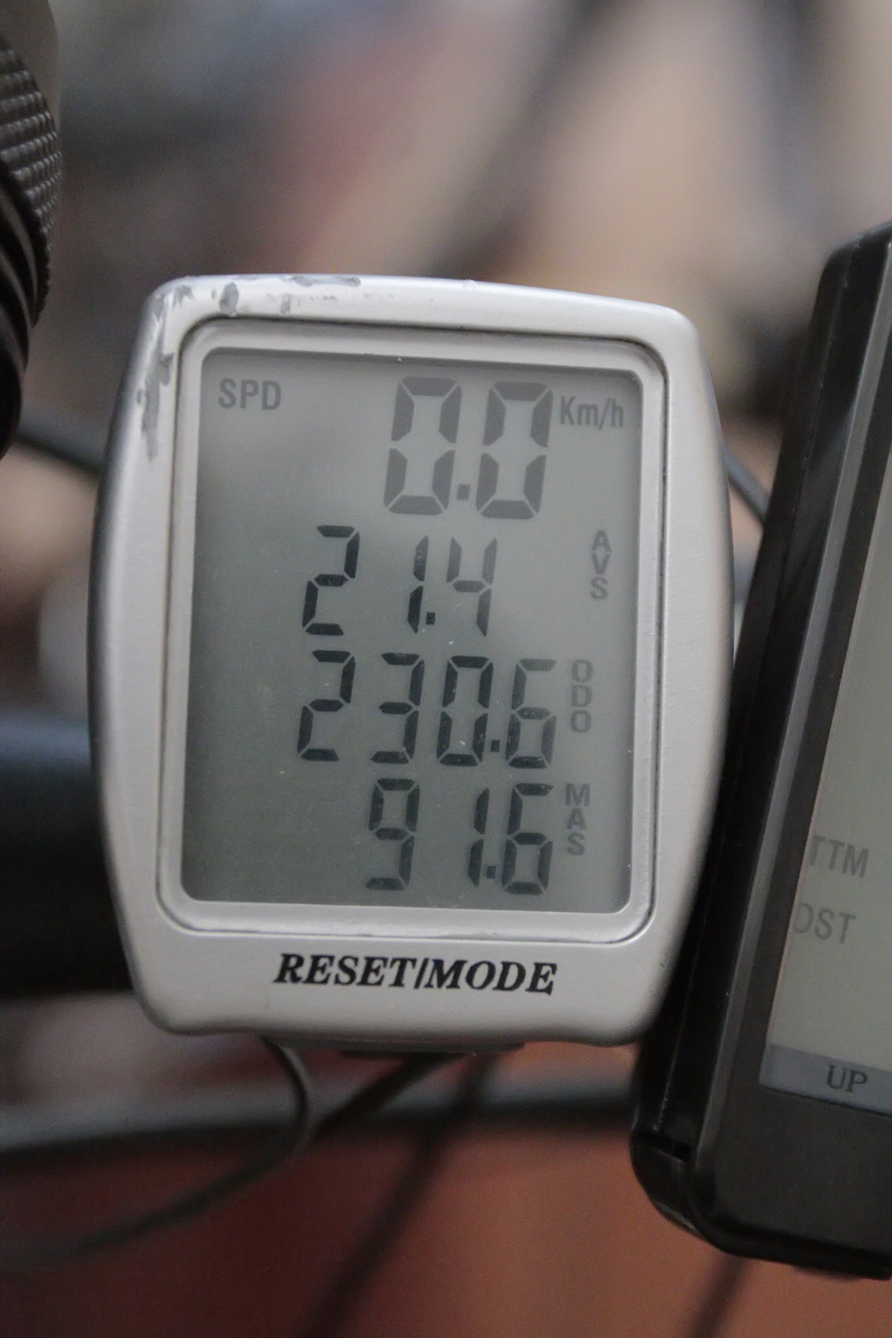

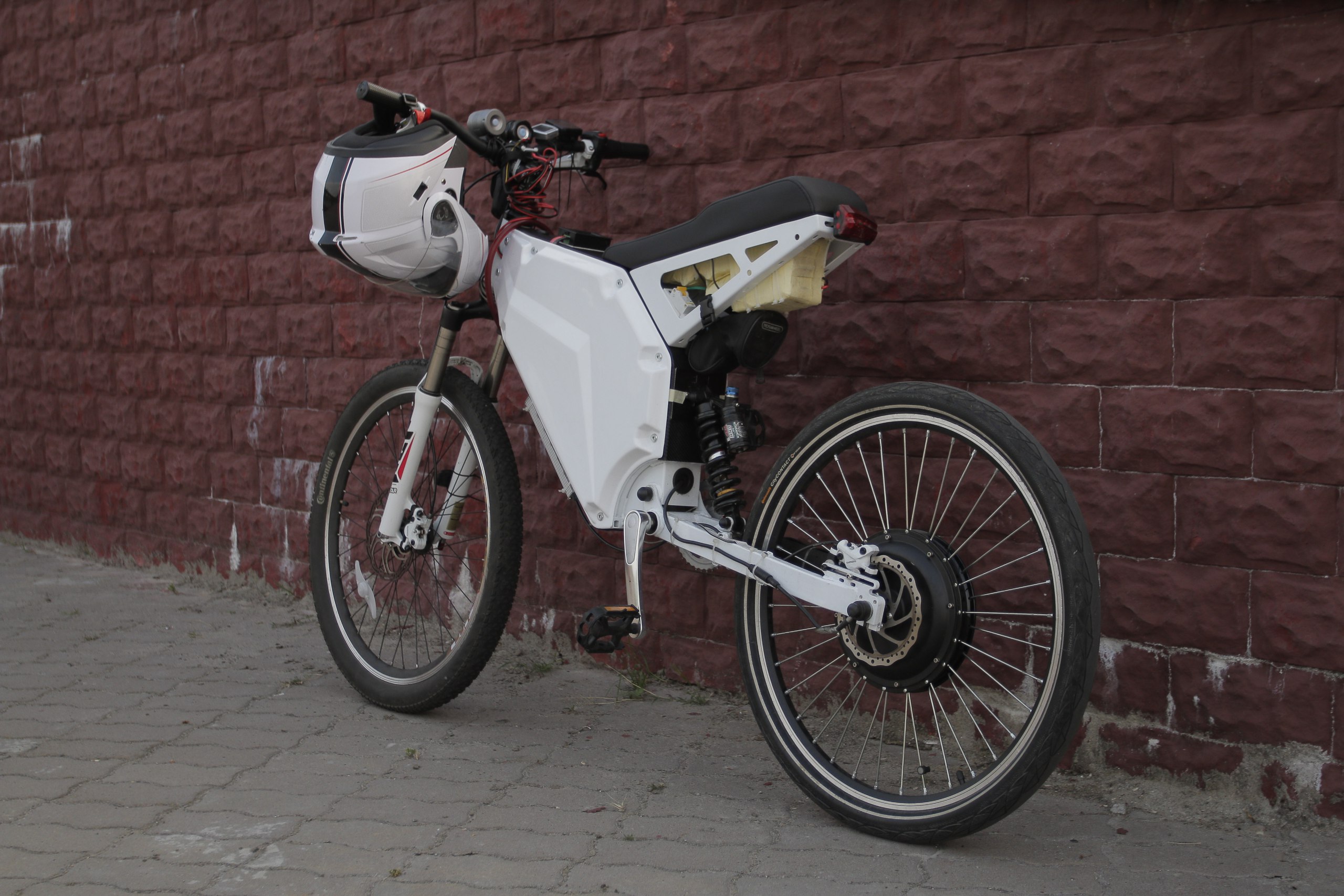

Вот полные данные с последнего заезда на новой раме с новым весом под 50 кг велик и 75 я с рюкзаком :mrgreen:
Катался три дня, по городу, особо не экономил, но и не вваливал много :) До 65 км в час пару раз разгонялся {O_0} Но в целом около 30-35 в час.
3547/230,6=15,38 Вт час на км :)
Напряжение - левое, то просто кинул от упса питание, что бы запитать ватт метр. На батарее было в конце 84,5 Вольта.
