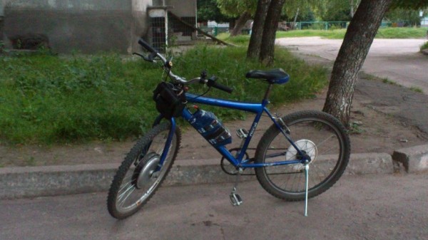

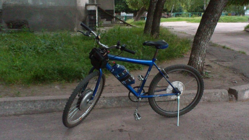

Последствия выезда после ремонта мотора. :D
п.с. Монтирую видео, вечером выложу на канале. :)

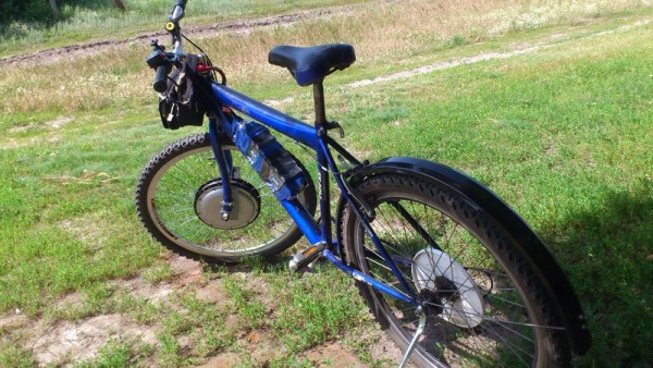

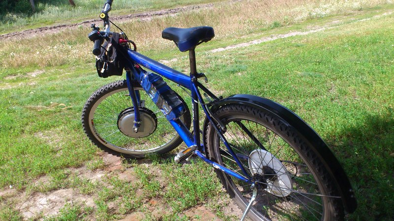

Выложил видео-ролики, подробности там, если коротко холлы 41F можно ставить. ;)

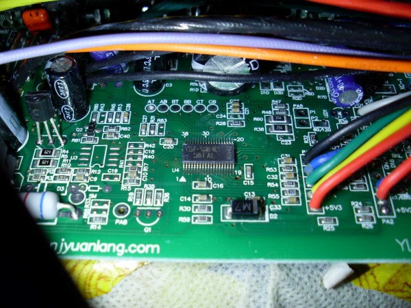

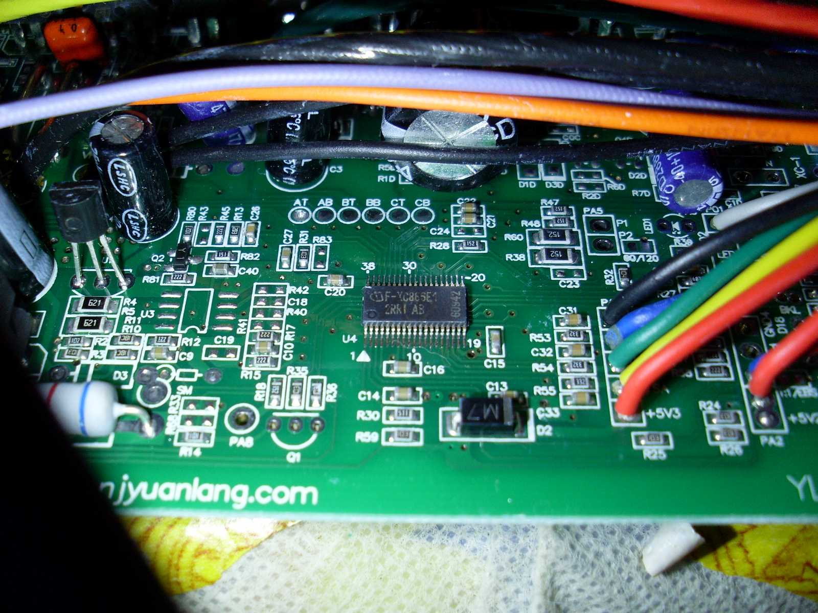

Ребята подскажите, при разгоне гудит мотор, типа троллейбуса, может это я Холлы "перемешал", как они от контроллера до Холлов должны идти ? На контроллере есть А-В-С, как это в моторе должно быть ?
SL371968.JPG [ 235.06 КБ | Переглядів: 7438 ]
SL372062.JPG [ 162.57 КБ | Переглядів: 7438 ]
 Заголовок повідомлення: Re: Мой бюджетный ЭлектроСипед
#23375Повідомлення 22 черв 2016, 21:27
Звідки: Николаев
Не важно как они там идут, они должны соответствовать расположению фаз, если например идут фазы ЖЕЛТАЯ ЗЕЛЕНАЯ СИНЯЯ (A B C) то холлы должны быть расположены в том же порядке (ЖЕЛТЫЙ ЗЕЛЕНЫЙ СИНИЙ или A B C), притом не важно какие вы им цвета присвоите главное расположение.

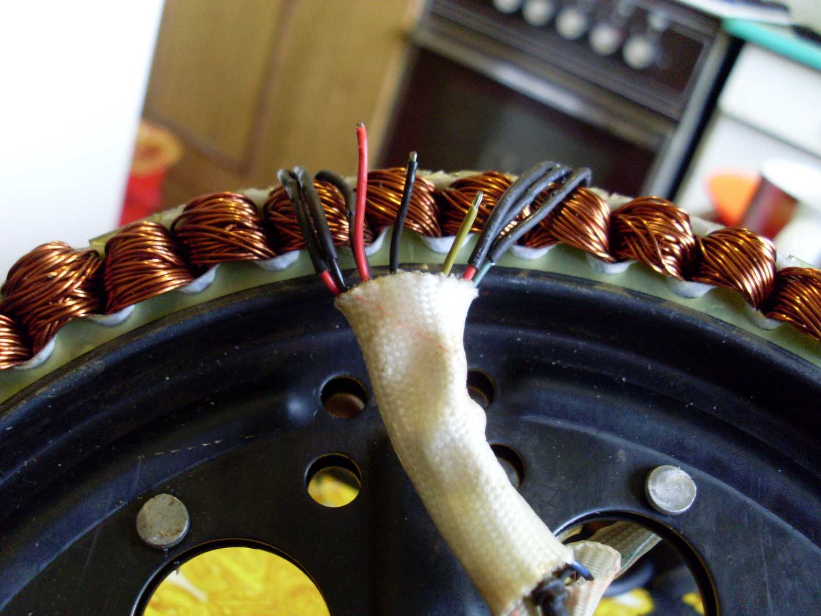

А у тебя нет фоток мотора Электры с размотанными проводами, перед соединением в треугольник ? Как оно там выглядит, так не понятно, а я пока не хочу разбирать мотор.

2.jpg [ 115.76 КБ | Переглядів: 7434 ]
