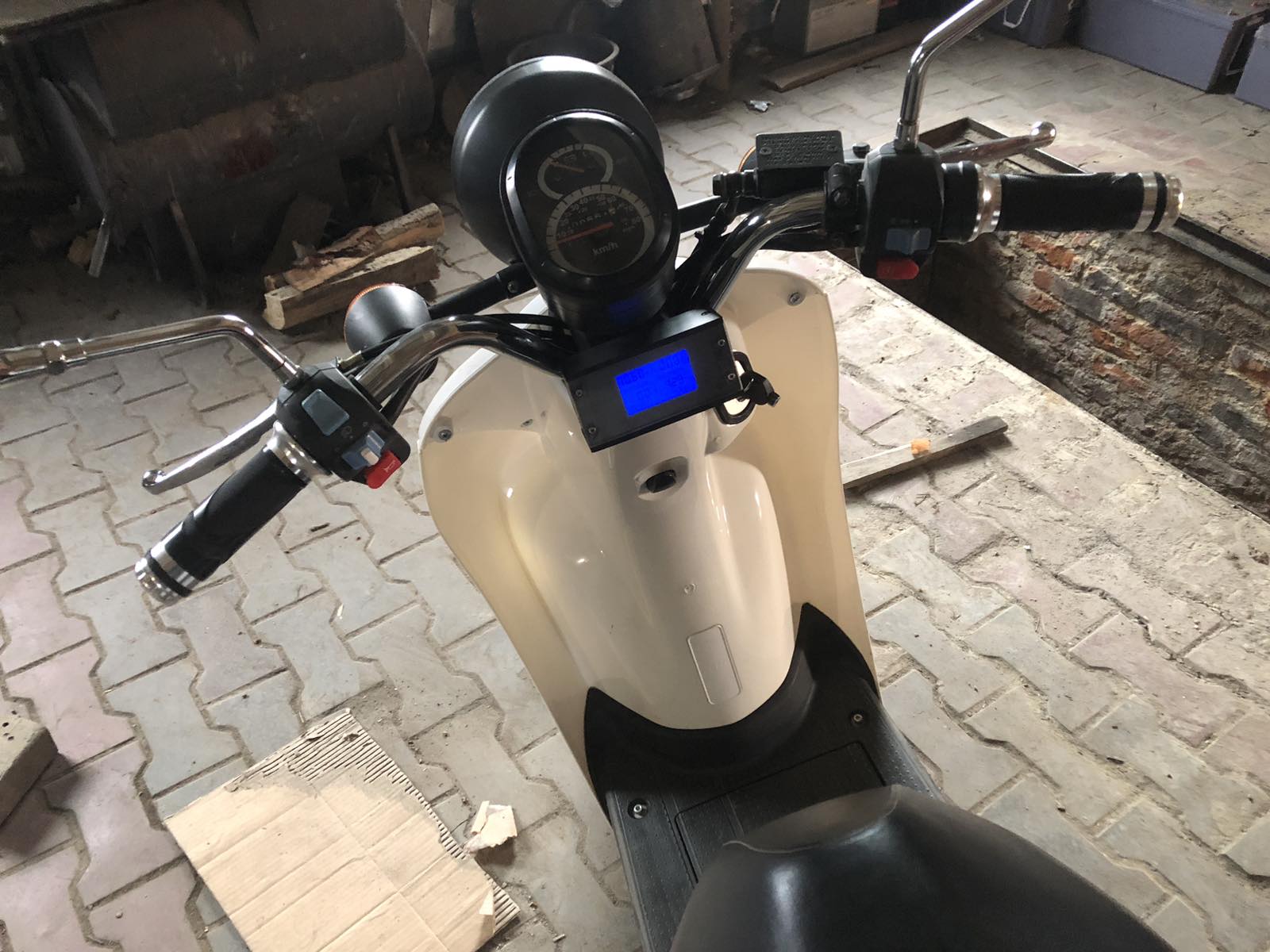

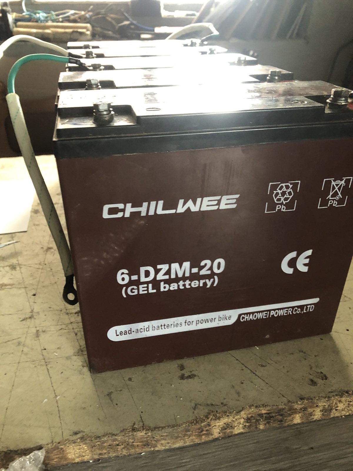

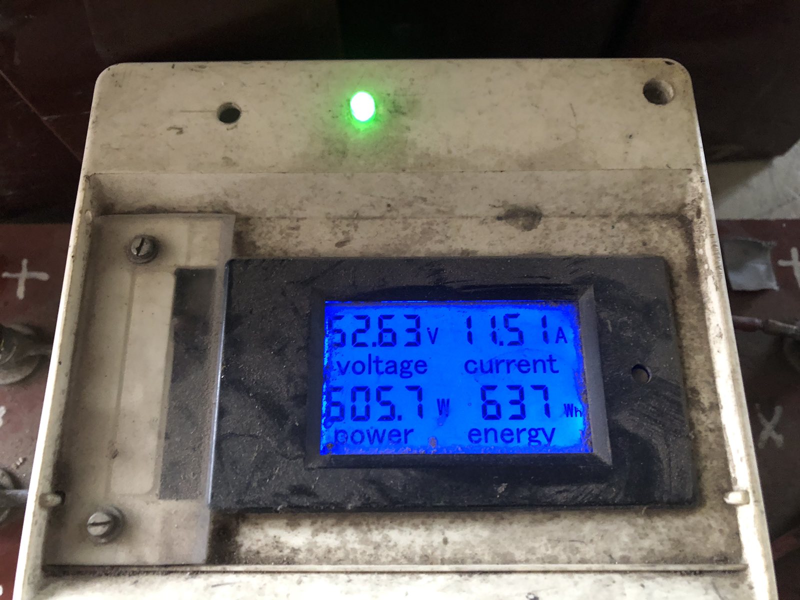

Поставив на скутер ваттметр(поки що з 100Амперним шунтом, замовив на 50А) - не дуже зручно спостерігати за показниками, але бачив 2000Вт споживання та струм 30А( і БМС стоїть на 30А - чи витримае :? )

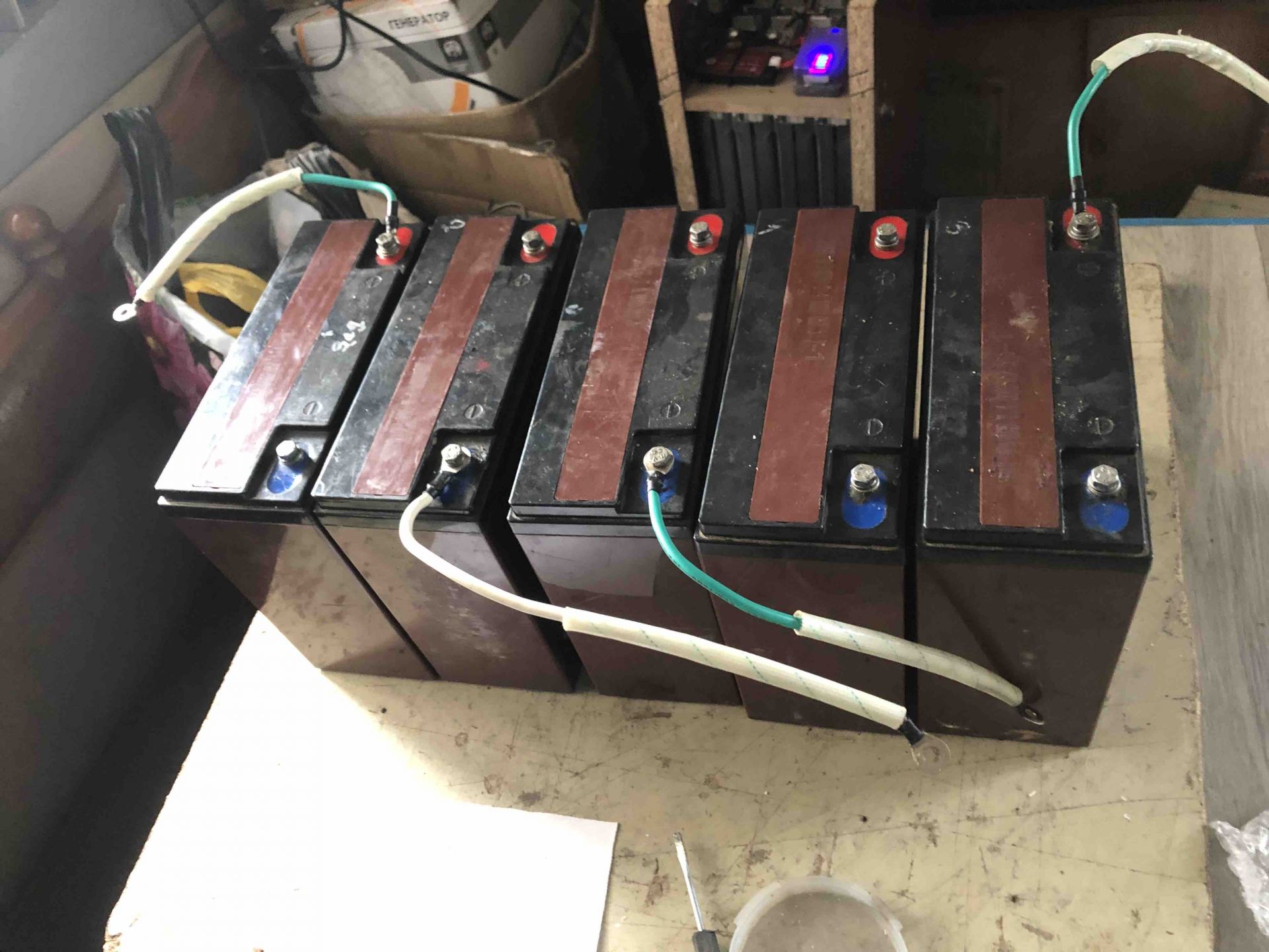

Лишились AGM з остатньою емністью більш за половину - може кому потрібні(усі за 2500грн)

Ні, стрілочного не хочу, бажаю мати моніторинг розходу....

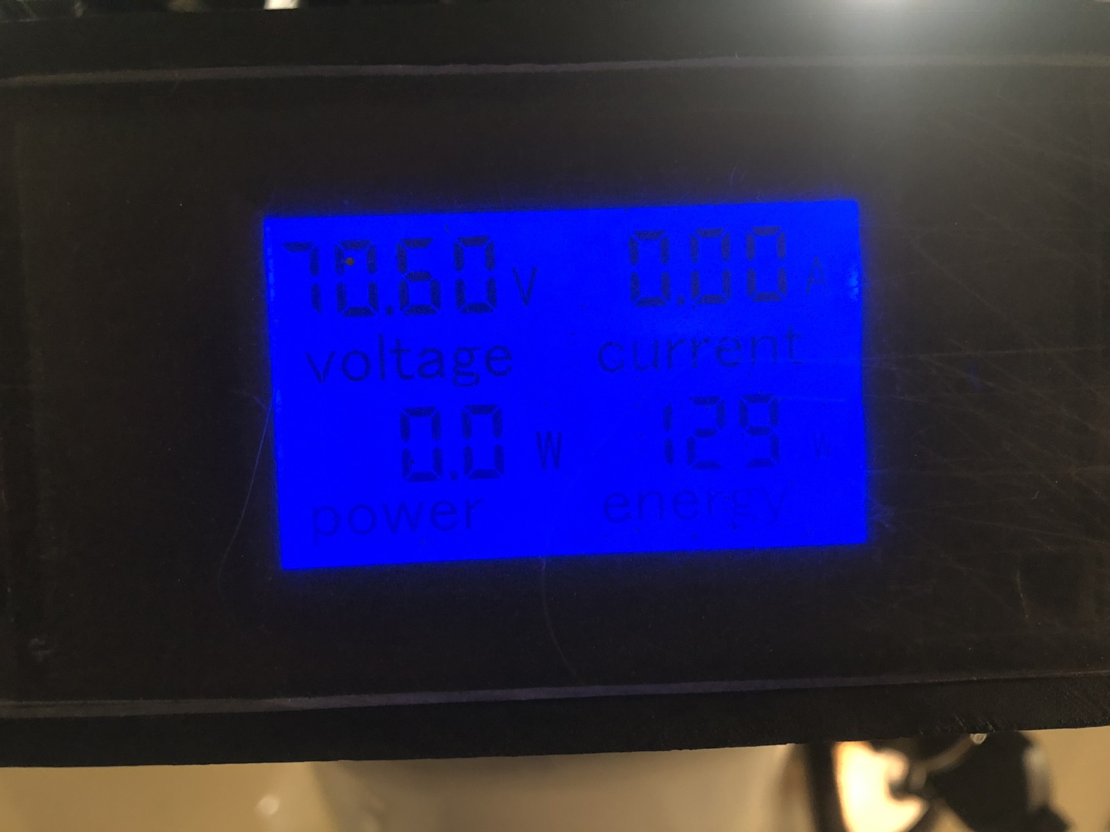

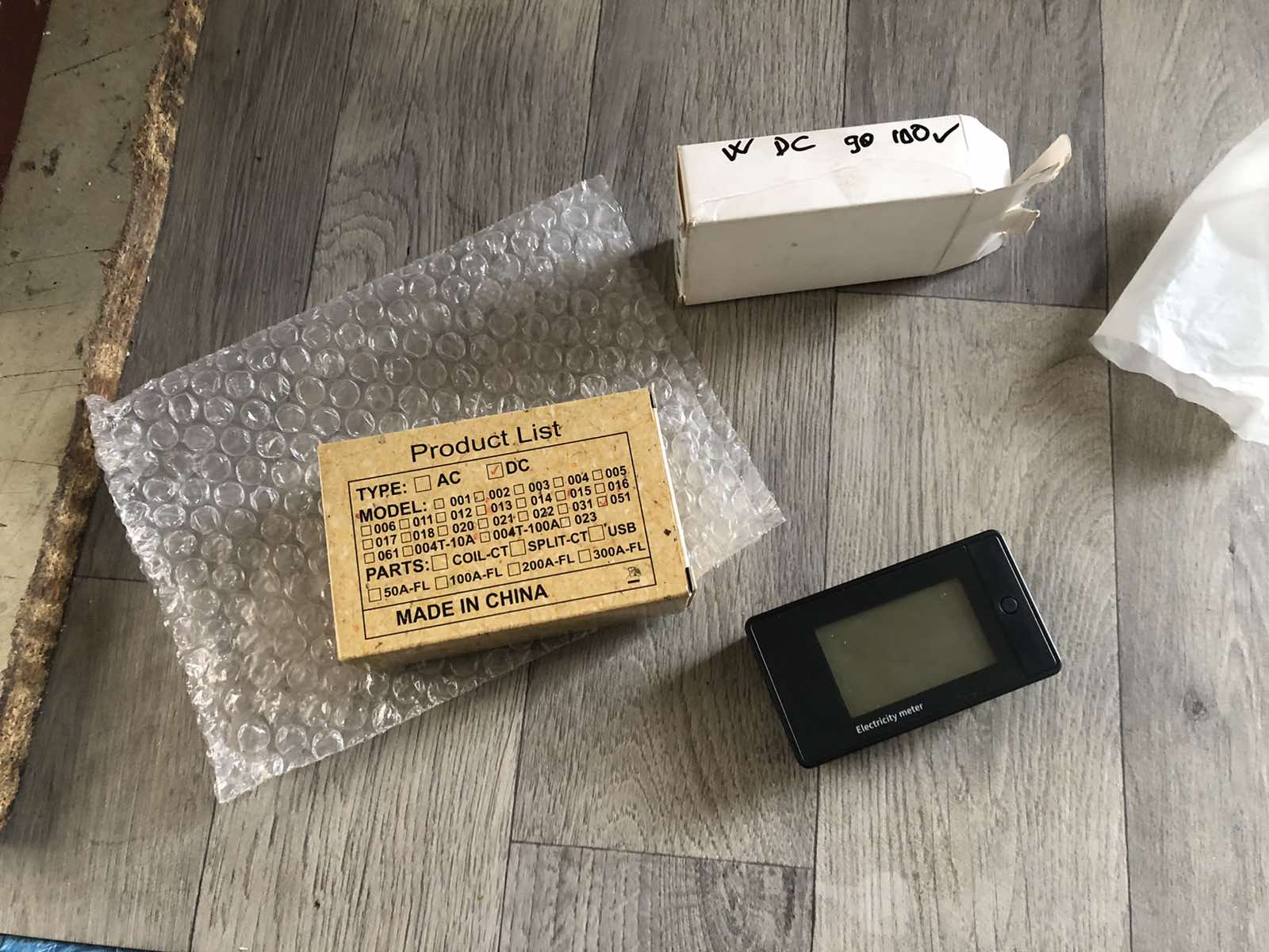

Замінив шунт на 50А (був 100А), змінив кут нахилу ваттметра, тепер набагато краще видно цифри, е перші(поки не точні) показники: проїздив перші 56км,та "випалив" 1200Вт/г єнергіі з АКБ - виходить 21,5 Вт/г на 1км :? - щось маловато,бо навідь бачив короткочасне споживання і більш за 2кВт :? (По пам'яті мій переший червоний ел-скутер на 350Вт споживав 15Вт/г на 1км)
Замовив ще один "ваттметр" більш сучасний: https://vi.aliexpress.com/item/40003781 ... pt=glo2vnm

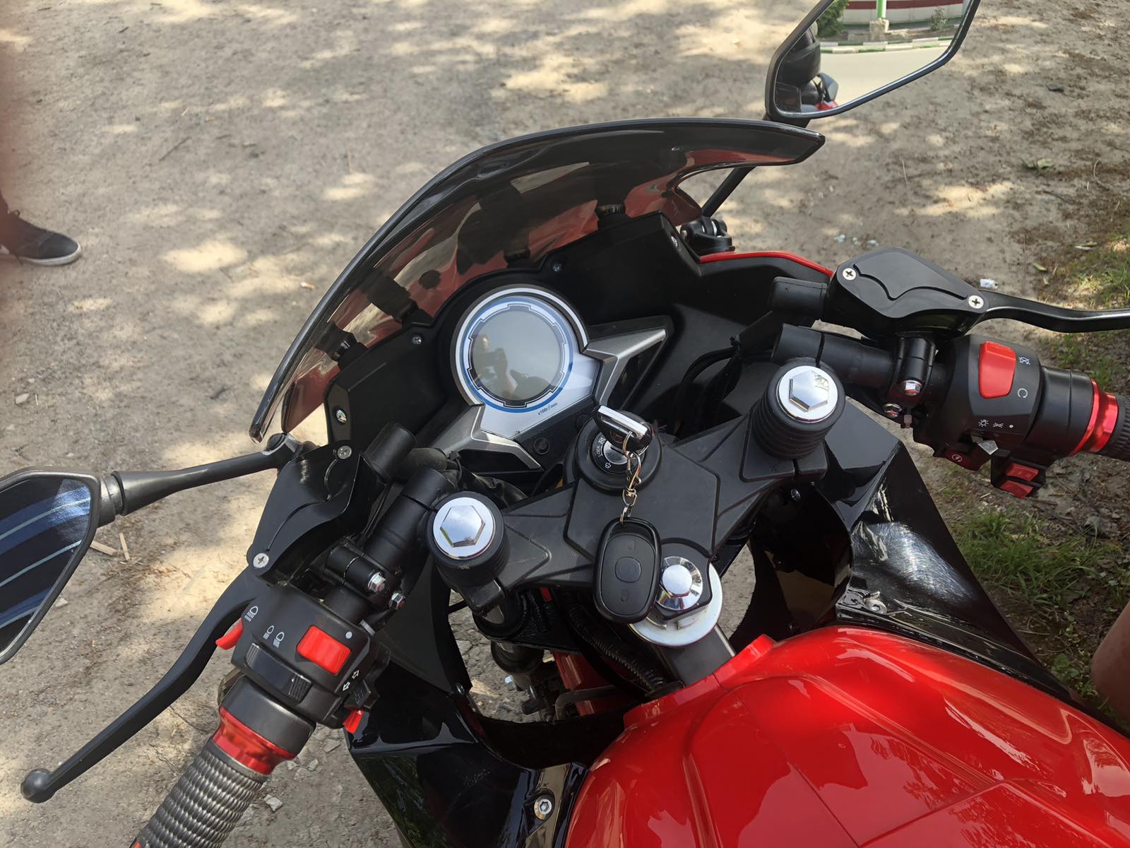

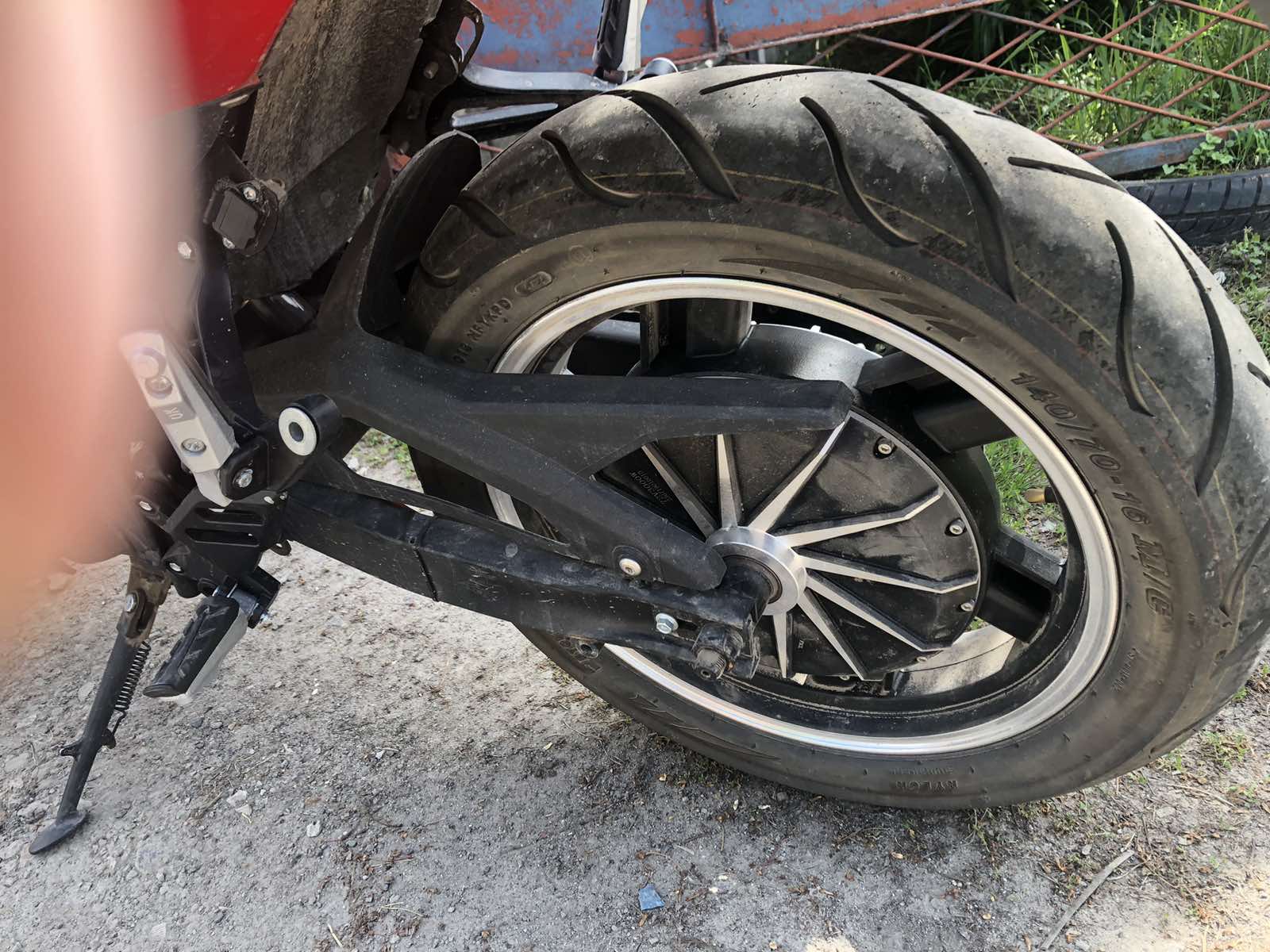

Сьогодні заїзжав знайомий на єл-мотику 3кВт O_o - такого красеня ще не бачив, но це для молоді... здивувало що живиться від 6шт AGM 12в/20А а не на літії :?

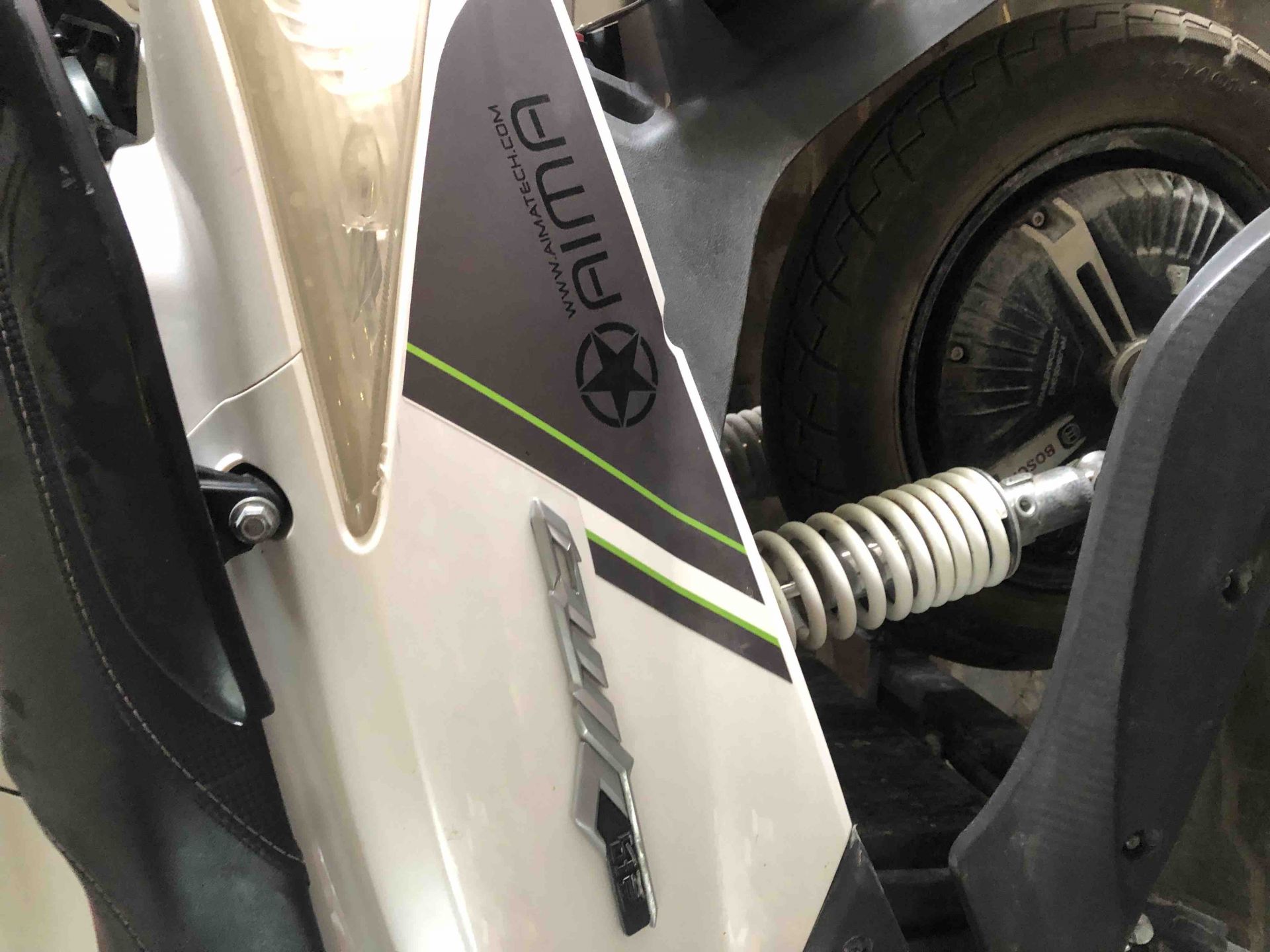

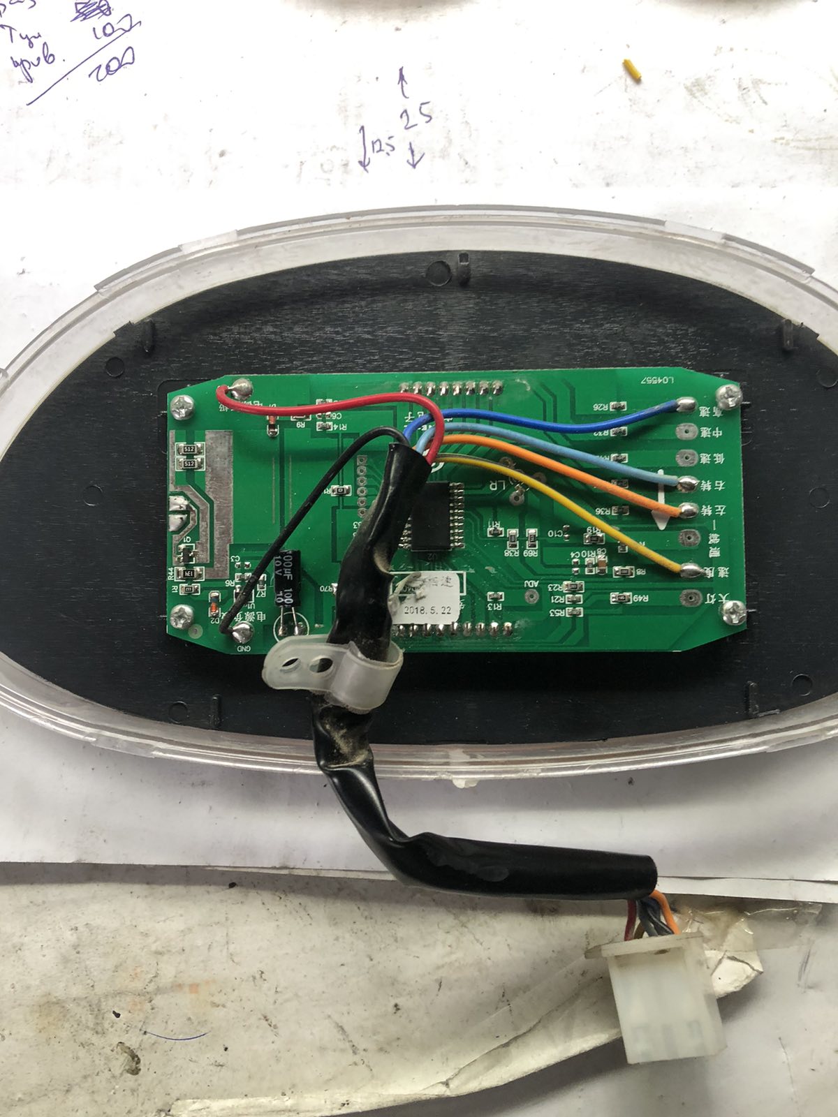

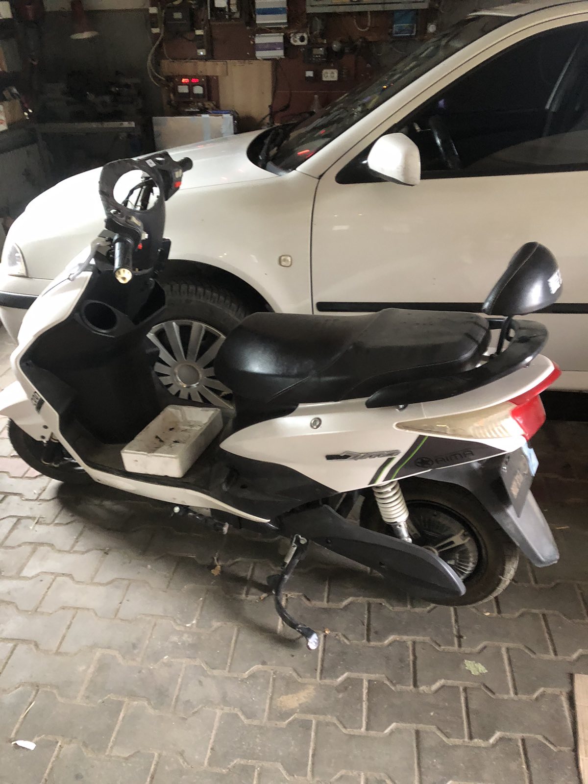

Придбав собі при нагоді такого "коника" з дохлими АКБ під переробку на "літій", та легкими пошкодженями... - з'ясувалось, що на дісплеї не сохраняеться загальний пробіг(після вимекнення запалювання йде обнуління) - може хто допоможе розвязати проблему, або підскаже де придбати такий другий :?
