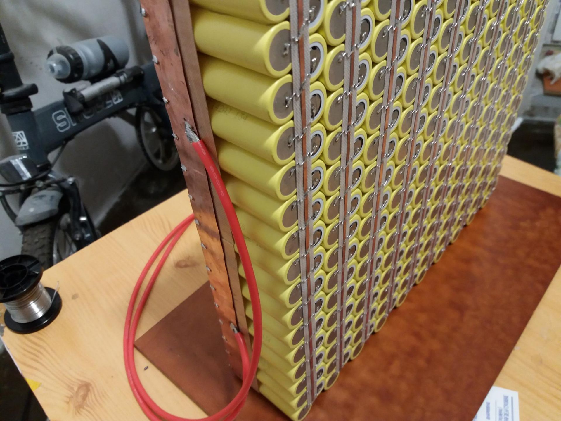

Свою батарею тоже планировал варить, даже сварку сделал. А потом нашёл эту тему https://electrotransport.ru/ussr/index.php?topic=42819.msg1453777#msg1453777 и резко передумал. До сих пор не пожалел. Фото не моё!

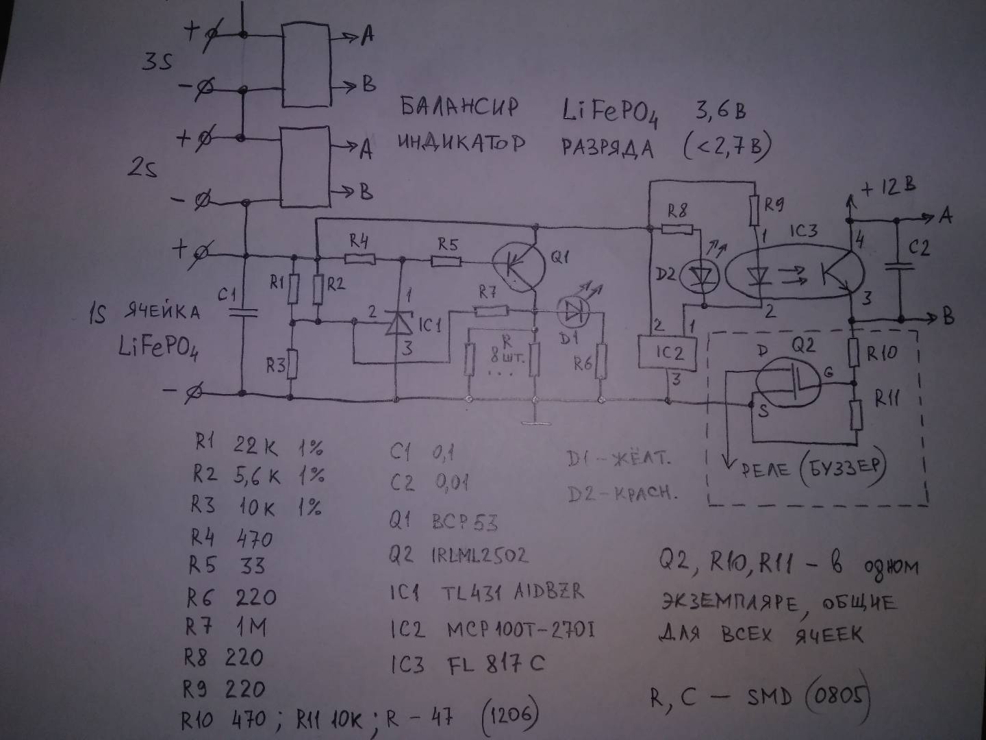

Решил поделиться схемкой и печаткой балансира с индикацией разряда по каждой ячейке LiFePO4. Этот балансир использую на скутере, в дальнейшем будет стоять и на моцыке. Ток балансировки довольно большой - 600 мА, поэтому обязательно применять вентилятор для охлаждения резисторов и транзисторов (у меня стоит 120 мм 12В вентилятор). При снижении напряжения на ячейке ниже 2.7В загорается соответствующий этой ячейке светодиод и открывается общий для всех ячеек транзисторный ключ (можно подключить бипер или вывести светодиод (можно лампочку) на приборную панель. Просто и надежно. Извините за качество фото, что не видно на первом, - видно на втором:
IMG_20171211_112151.jpg [ 94.72 КБ | Переглядів: 11451 ]
IMG_20171211_112344.jpg [ 96.81 КБ | Переглядів: 11451 ]
Печатка (не распаковывать, расширение файла поменять с rar на lay6):
24S_LiFePO4_Balancer+Discharge_Control_2.rar [831.85 КБ]

Что бы открыть файл 24S_LiFePO4_Balancer+Discharge_Control_2.lay6 можно скачать русифицированную программу Sprint-Layout 6.0 по ссылке
http://tutlay.ru/programmy/p3/33-sprint ... akros.html
 Заголовок повідомлення: Re: Бюджетный электромотоцикл с нуля
#71820Повідомлення 20 груд 2018, 13:52
Пару вопросов по работе схемы.
1.Для чего на каждой ячейке линии А и В.
2.Светодиоды D1(желтый) и D2(красный) что обозначает их свечение.
