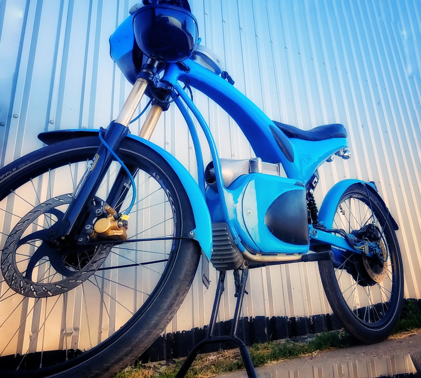

...Воспользовался некатательной погодой и решил перевести вилку на масло. Была на заводе запихнута страшная консистентная смазка. Было плохое страгивание. После разборки и чистки произвел доработку. Она заключается в сверлении каналов и отверстий для перепуска масла. Установки правильных сальников. Герметизации нижних болтов.. Ничего сложного кроме разборки. Тесты думаю будут на днях, но уже видно, насколько лучше стала работа. Надеюсь, что теперь при проезде мелких неровностей на большой скорости, бить в руль будет меньше)

... покатался с модернизированной вилкой по привычным маршрутам. Просто небо и земля по-сравнению с тем что было. Там где раньше приходилось сбрасывать скорость, чтоб не отбить руки, сейчас едешь и и ничего не замечаешь. Причем я придирчиво наблюдал за поведением вилки. Только теперь нужно быть осторожней, так как подвеска подстегивает ехать быстрее. Вчера увлекшись поведением вилки , не заметил как 80 ехал.

Демпфер как бы рабочий получился? У меня тоже скоро обновка по байку, катнем вместе )

...нуу, демпфер и был рабочий с регулирлвкой отскока. После модернизации усилие страгивания с места уменьшилось, потому и значительно улучшелось прохождение мелких неровностей.

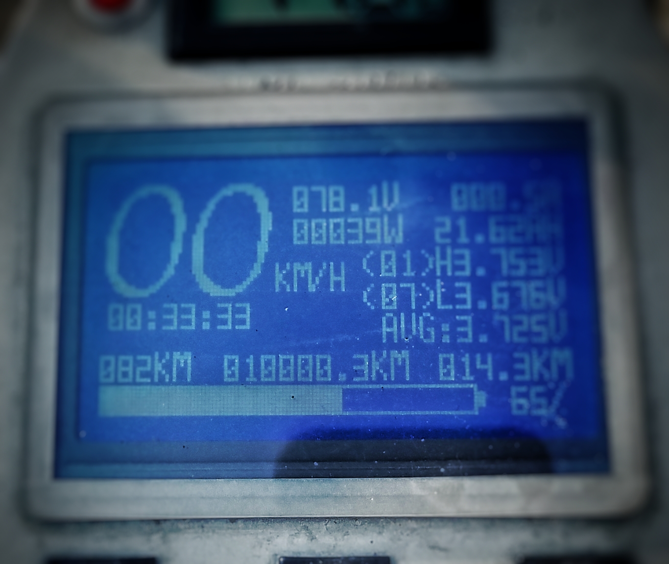

...очередная цифра на счетчике пробега, 10 000км. Всё ок. Из расходников, это недавняя замена задней резины.
