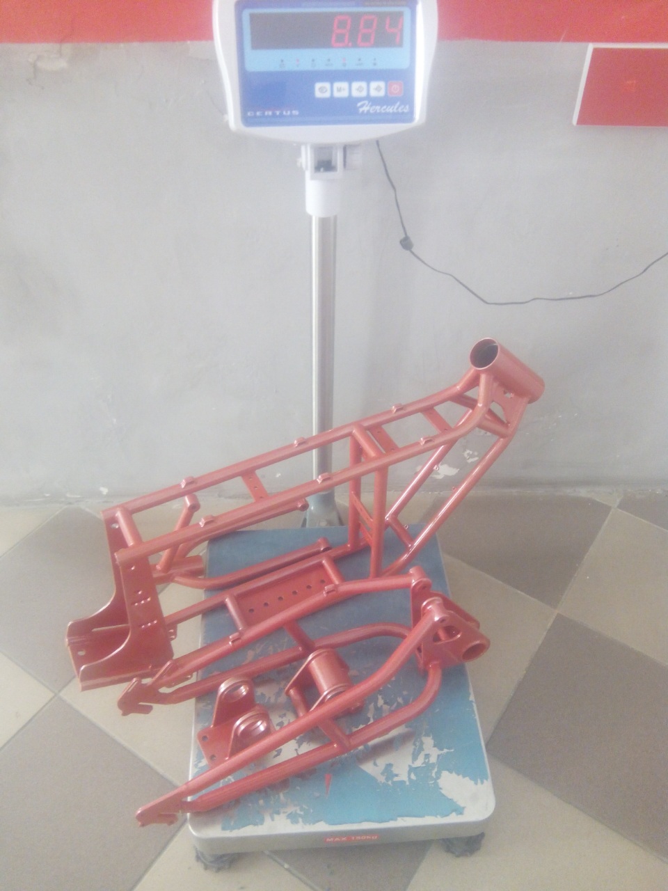

#25285Повідомлення 03 серп 2016, 21:49
Звідки: м.Львів
Дякував (ла) 9 Подякували 93
Забрали сьогодні раму з фарбування, колір червоний металік (телефон колір не відобразив) і зважили
зважування.jpg [ 234.26 КБ | Переглядів: 16350 ]
Після обіду почали збирати все до купи...
червоний металік.jpg [ 233.19 КБ | Переглядів: 16350 ]
