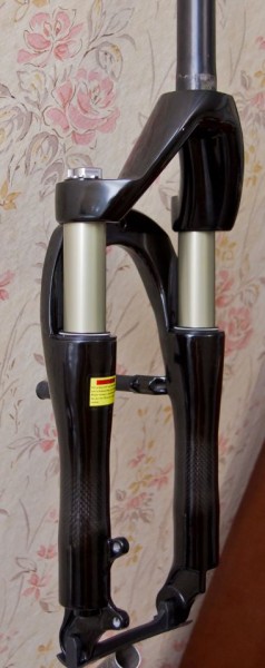

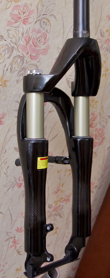

Например у меня есть карбоновая амовилка (специально под лигерады с зауженной короной)
вилка2.JPG [ 58 КБ | Переглядів: 15048 ]
, под 20 колесо с рулевой 1.1/8, и дисковые тормоза или вибряки (есть крепы под то и то), начало продавливания регулируется от 28 до 45кг, ход 45мм. Несмотря на то, что я купил её за 130 баксов (это было для меня капец как дорого), я кипятком писал от радости, ибо альтернативы ей просто нет, нигде. Она у меня уже 4 года лежит, все ждет лигерада, и таки дождется.

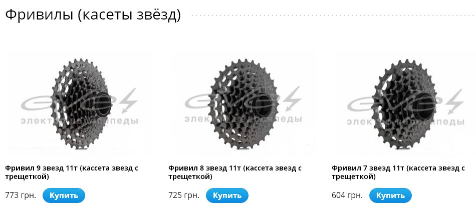

у нас купить трещетку с малой звездой меньше 14T почти нереально, нужно будет искать трещетку с малой звездой 11T (трудно но решаемо, я себе купил такую с китая на таобао ).
Я трещетку с малой звездой 11Т, несколько лет назад, покупал в киевской фирме Evel.
https://evel.ua/catalog/aksessuari/
Трещетка11.jpg [ 47.67 КБ | Переглядів: 15007 ]

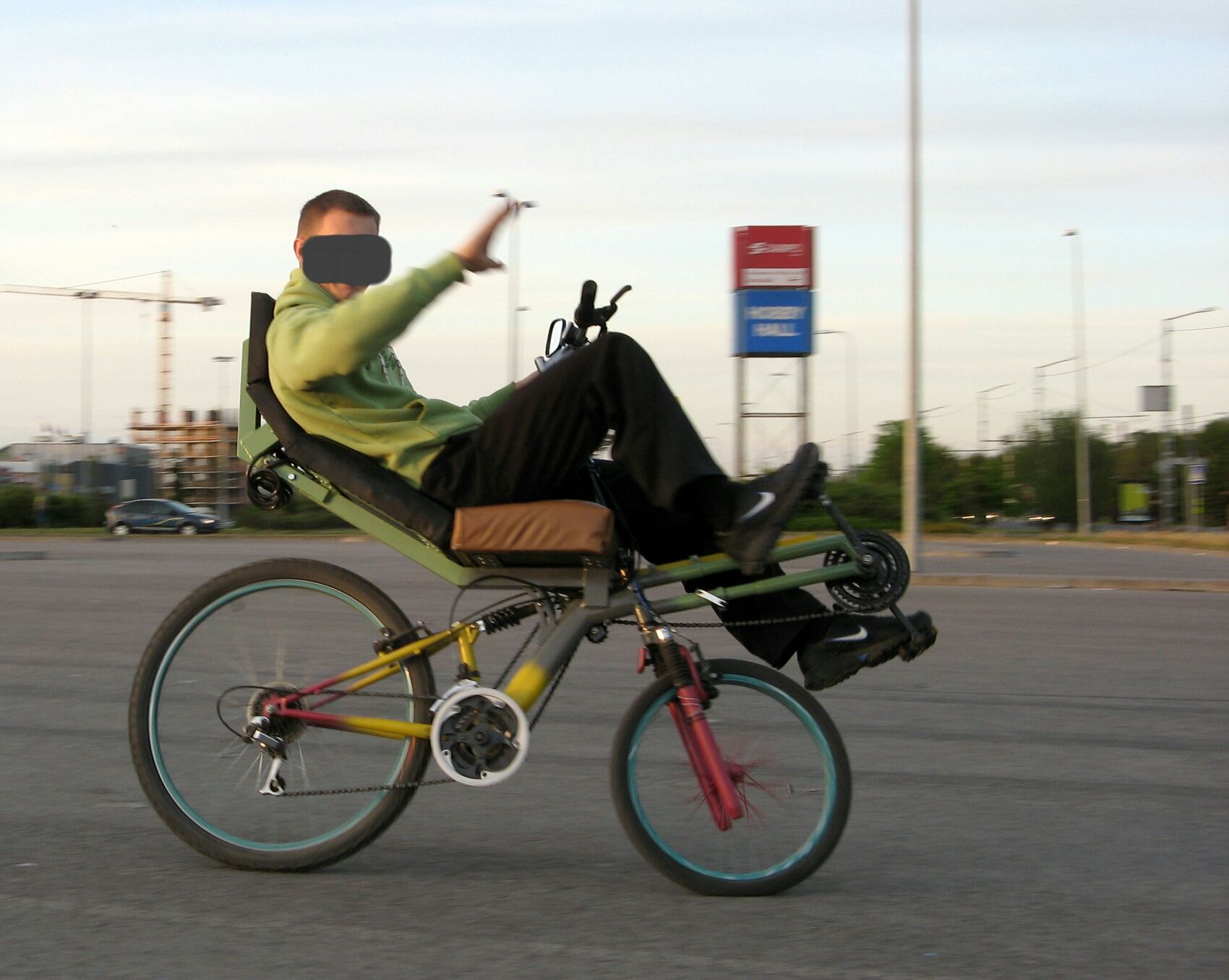

Кстати вот вариант выхода из ситуации с адапции вилки от большеколесного байка.
1_9_27747903.jpg [ 199.99 КБ | Переглядів: 14752 ]
